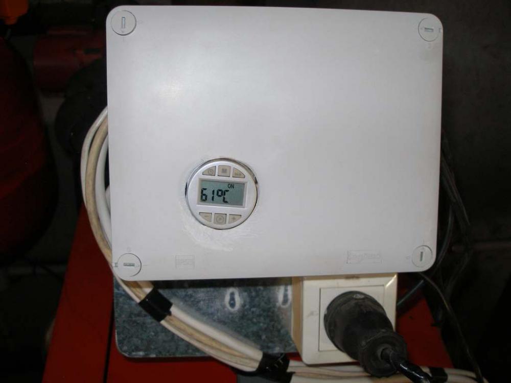

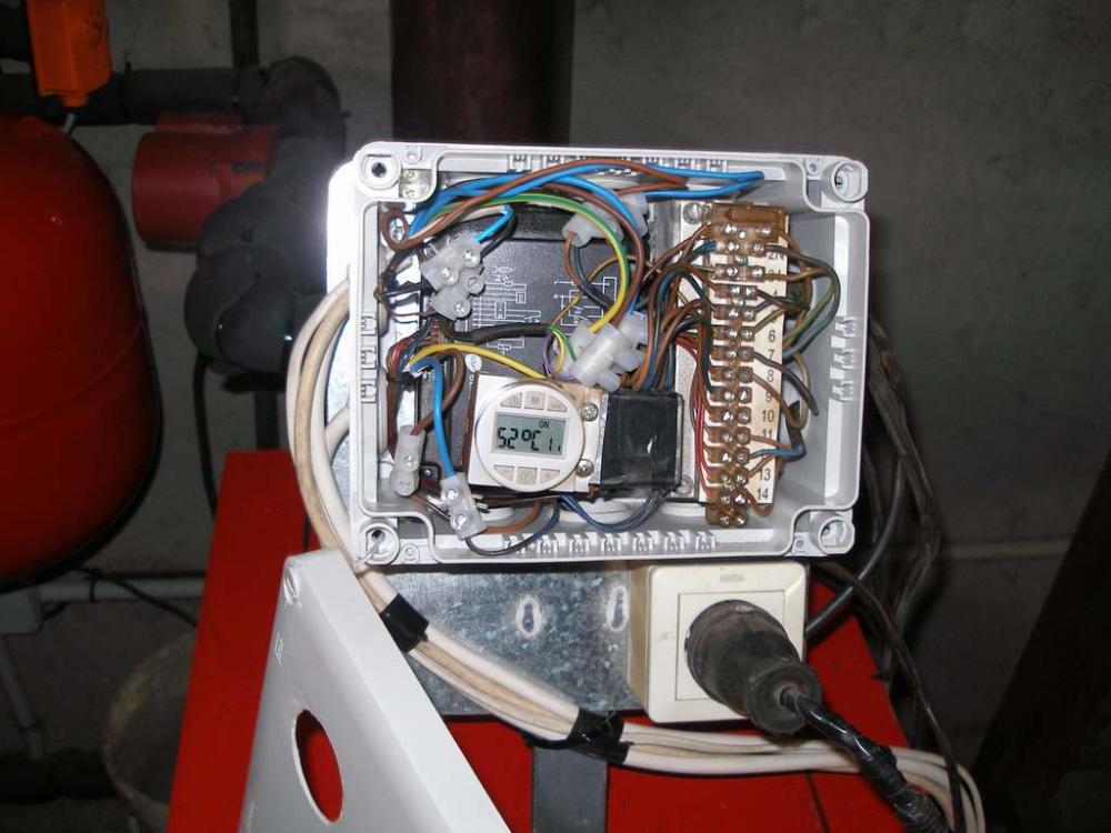

Para carlos G:
Coges el manual y:leer: pero bien y ahi te expecifica que el quemador debe llevar corriente directa "siempre"
La paradas y arrancadas se hace mediante rele en las patillas 7 y 8.
En el libro de instrucciones de tu caldera viene otro esquema que es el de el cuadro de control, sera una cc-105 o superior dependiendo del modelo
No te queda mas remedio que "recablear" un poco la caldera.

Para Carlos G. : Desde mi muy modesto punto de vista, no creo que ese modo de hacer la conexión esté mal del todo, sólo que pensándolo un poco creo que optaría por dejar la caldera siempre conectada para que la bomba recirculadora no la parara el termostato, sino la propia caldera. Así evitarías que el quemador siguiera calentando mientras la caldera quedara sin la refrigeración que el recirculador le aporta. Creo que resulta más correcto que el termostato ambiente mande en el quemador cerrando los contactos 7 y 8, o bien a través de los contactos que ahora activan el quemador de gasóleo. Lo que no me gusta es dejar si alimentación al Sun P7. También me parece obligatorio que la línea que cierre los contactos 7 y 8 esté subordinada a través de un relé al termostato de seguridad de la caldera. Creo que así sería una instalación segura. Quedaría por regular ambas temperaturas de consigna para que el quemador pueda hacer la función de modulación.
Resumiendo: lo que yo haría, la caldera siempre encendida, el quemador siempre con corriente, el termostato ambiente que mande en los contactos 7 y 8, y la línea que cierra estos contactos pasando por el termostato de seguridad de la caldera a través de un contactor. Así lo tengo yo y funciona estupendamente. No obstante, yo no soy profesional de este asunto.

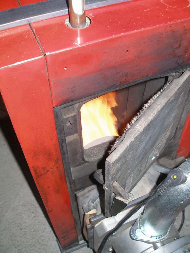

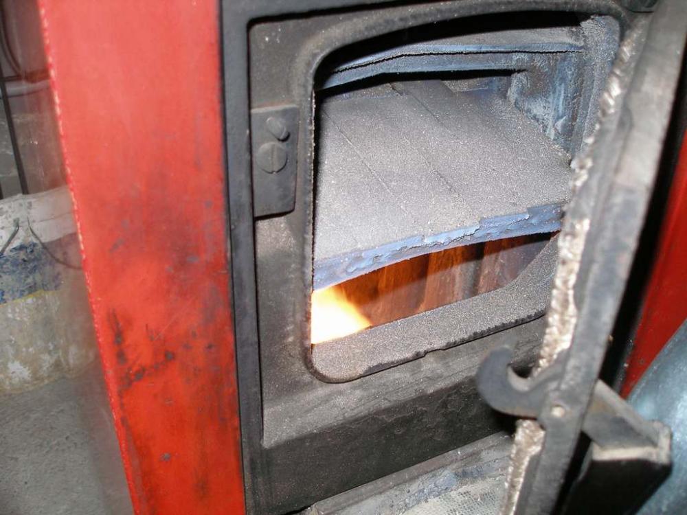

Para Bep Perdona pero el ordenador se colgo
Primero debes de dejar el quemador de forma que el cañon del minipellax y el quemador de gasoil, tenga la misma distancia al fondo de la caldera. Si esta distancia es un poco mayor no importa.
Segundo: yo le he fabricado unos retenedores, que los he puesto en el paso de los humos, son retenedores de calderas tubulares
que he cortado a medida.
Tercero. Mi chimenea aspira demasiado por lo que la reduje poniendo una contrachapa en la boca de la te y reduje su seccion
Cuarto: Le tengo trabajando en 20 Kw la caldera es AR 25 GT, potencia termica 29.000 Kcal. podria trabajar en 25 Kw, pero comprobe que no ganaba calentamiento.
La salida de Humos es de 205º de temperatura, me es imposible bajarla mas.

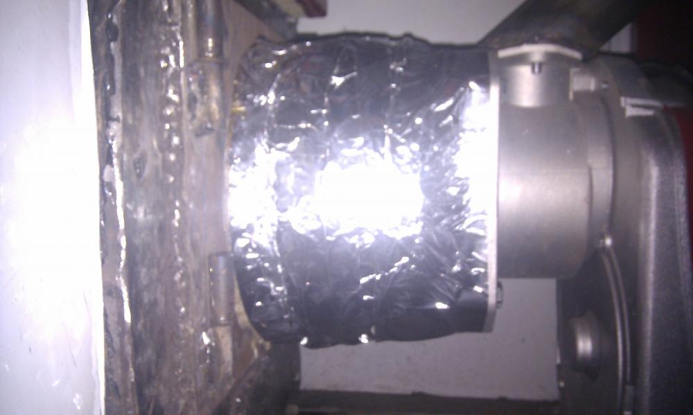

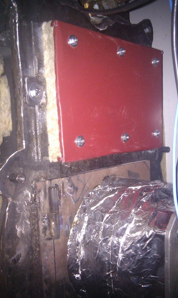

Hola Carlos.
No te preocupes por la temperatura de humos, era sólo por contrastar la diferencia de temperaturas entre el quemador de gasóleo y el Sun.
El tubo tiene 14 cm desde la brida hasta la puerta. La brida creo que es de 8 mm, y el tubo de 11 o 12mm de pared. La puerta es de 10 mm y la tapa de la caldera de 6 mm.El cañón del quemador sobresale unos 4 cm, si no recuerdo mal. (más o menos). Cuando el herrero haga la tapa de la caldera, que le haga otra puerta en la parte superior que servirá para poder limpiar los pasos de humos. Yo al principio no la hice, ya que no estaba seguro de que ésto fuera a funcionar bien, y no quería perderme en minucias que me dieran más trabajo y además pudieran despistarme al buscar la solución, si es que había algún fallo. Después de comprobar que el invento funciona de maravilla, hace unos días le he hecho esa puerta. Le he dado 280 mm x 180 mm de hueco, y he soldado una placa de 8 mm con unas dimensiones de 310 x 210 mm para que tenga 15 mm de pestaña que haga bastante estanco el cierre y no haya salida de humo. El hueco de la puerta dile que lo haga con la herramienta que le deje en menor grueso de corte posible, así no se alterará el recorrido de los gases. Yo lo hice con un disco de cortar acero inox. y el resultado ha sido muy bueno. También he forrado la puerta con un panel de lana de roca y he rematado con una chapa para proteger el panel de lana y evitar esta en contacto con ella cuando manipule el quemador. El cañón lo he forrado con el mismo material y lo he revestido con cinta de plata por los mismo motivos. El resultado ha sido muy bueno, habiendo bajado la temperatura del tubo que aloja el cañón por lo menos doscientos grados y la chapa de la puerta másd de cién. Ahora mismo el tubo del cañón se mantiene a 70-80º y antes se salía del rango de lectura de mi termómetro (hasta 300º C). En la nueva puerta superior la lectura actual es de 50-60º C. Antes creo recordar que estaba a más de 200.

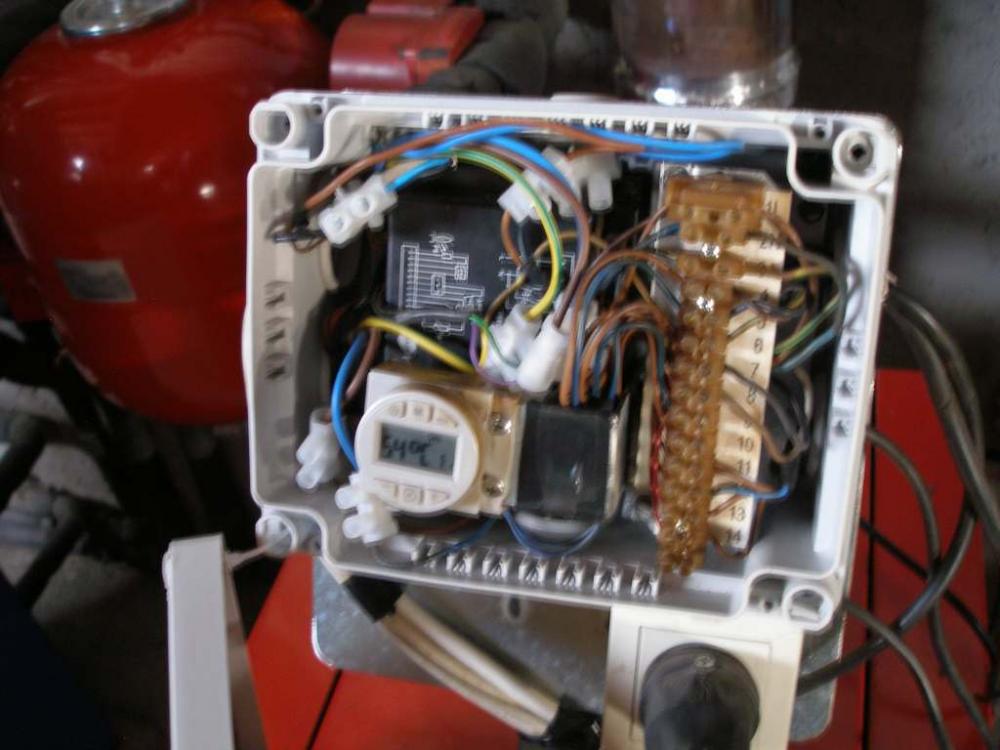

Como por aquí no puedo enviarte fotografías, cuelgo un par de ellas de la puerta y el cañón en el hilo del foro.
Archivo adjunto 6693
Archivo adjunto 6694

Hola a todos.
Respondo a Ernie.
Gracias por las medidas. Me van a ser de gran ayuda.
Lo que has hecho de poner lana de roca en el tubo, el herrero que me va a cortar la tapa ya lo tenia en cuenta. Ha preparado ya varias tapa de caldera y lo hace asi tambien, te lo pensaba comentar. La solucion que le has dado al acceso para limpiar los pasos de humos es muy buena, y como tu dices, no afecta el recorrido de estos haciendolo bien. Por cierto ¿has notado que se acumule mucha suciedad en estos? Si no se acumula mucho es posible que con una buena limpieza al año sea suficiente.
Gracias de nuevo Ernie.
