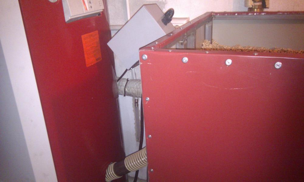

Lo que si he hecho y probado cientos de veces y es una solución muy buena para girar el tubo de carga metálico del quemador, sin modificarlo.
Es hacer una arandela metálica redonda de 4 milímetros de espesor, con un diámetro exterior igual a las orejas del tubo.
La arandela tiene un taladro interior igual al tubo de carga y luego 4 taladros en forma de cruz, roscados con el mismo paso de los tornillos originales.
De esta forma y si se intercala entre el tubo de carga y el quemador, se puede girar 90 grados y alimentar el quemador por el frente, en lugar de por un lateral.
Se pueden hacer 8 taladros roscados en lugar de 4 y se podría girar 45 grados si se necesita.
El quemador con el sistema de carga horizontal y la tolva, lo he probado fuera de la caldera en una bancada en el patio, al aire libre.

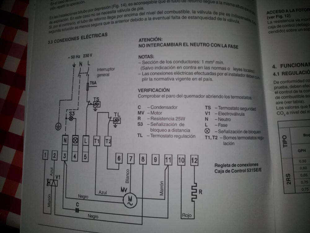

El rearme se puede hacer segun el esquema del quemador
En las conexiones del quemador
Conexion nº 9 y conexion de "N" insertar un pulsador
Conexion nº 10 y conexion de "N" insertar un piloto de 220
Pero eso si la fase y el neutro a conexion "L" y "N" respectivamente deben ser correctas. Asi como tener su toma de tierra.
Yo no lo he conectado de momento pero segun esquema se puede hacer.

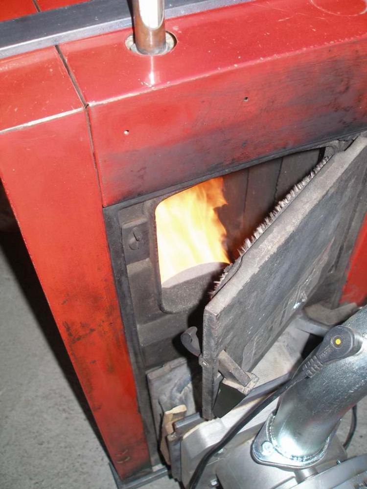

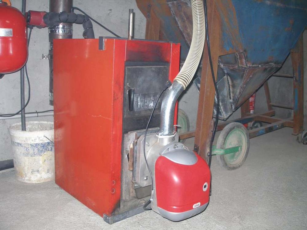

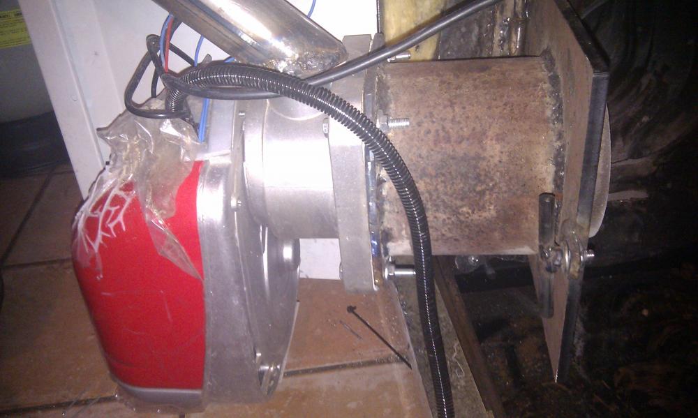

He visto tu foto, lo unico que veo un poco raro es que el quemador le tienes totalmente dentro, lo ideal es que el quemador tenga la misma distancia desde la punta al fondo de la caldera, tanto en gasoil como en biomasa, si le dais a esta distancia un poco mas de separacion no importa.
Pero si esa distancia es menor se puede tener problemas de revocos, pues la llama "rebota" en el fondo y vuelve hacia el quemador.
Saludos a todos

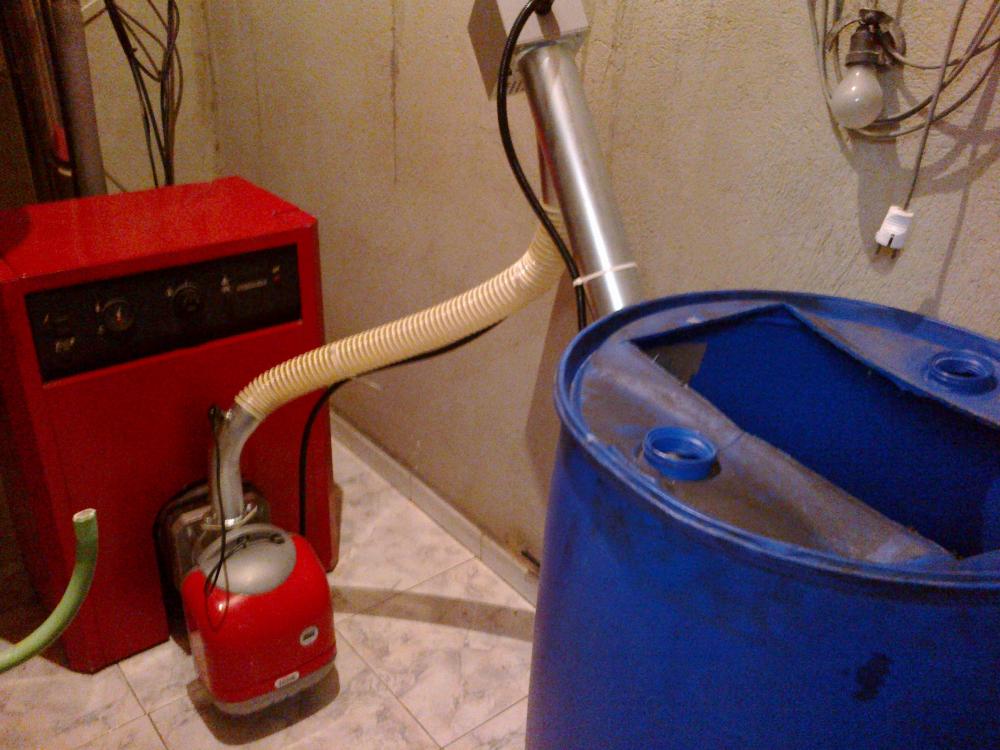

Después de ya, bastantes días funcionando como un reloj, me he decidido a programar el reloj del quemador. Lo he puesto en modo de funcionamiento C. La lectura la temperatura en la pantalla ha desaparecido dando lugar a la del reloj. He leido que alguno de vosotros ha conseguido que vuelva a dar la lectura de temperatura, pero no sé si es posible estando programado en modo de funcionamiento C. ¿Es posible?.

Buenas a todos." PEYMAR " ...envio imagenes para que veas la distancia que tengo el quemador a la caldera ..un saludo..Archivo adjunto 6616Archivo adjunto 6617Archivo adjunto 6618

Para xapuxeru
Yo probaria a sacar un poco el quemador hacia afuera, por la forma de la llama da sensacion de tener un poco de revoco,
Ademas mira en http://www.baxi.es/docs/sp_instruc/n-6224ie.pdf te explica lo de la rejilla pantalla, la verdad es que me acordaba pero no como se ponia exactamente hace años, que no las instalo

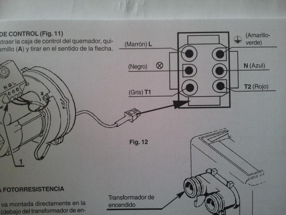

Re: Instalacion de un SUNP 7
Hola otra vez Ernie,
He estado mirando la documentacion del quemador y creo que tengo la solucion para que siga mandando la centralita de la caldera en el encendido del quemador.
Como puedes ver, las bornas T1 y T2 son las que dan la orden de arrancar al quemador cerrando un contacto, el cual se puede usar para hacer lo mismo en las bornas 7 y 8 del Sun p7, uniendo esos bornes: T1 con 7 y T2 con 8.
De este modo la caldera sigue siendo controlada por su centralita y a su vez el termostato de seguridad que ella lleva sigue haciendo su funcion.
Al hilo de lo que dices de que el quemador de pelet tiene mas inercia, se puede poner la consigna de la temperatura en la caldera algo mas baja que la el Sun p7.Archivo adjunto 6644Archivo adjunto 6643
Hola carlos G:
La idea es buena pero veo varios "problemas"
1º Cuando el termostato ambiente mande parar a quien manda parar, solo bomba? Si es asi el quemador no parar hasta que llegue a consigna de sonda o termostato el "TL". Resultado puede coger mucha inercia de calor la caldera.
2º Si fallan la sonda o termostato o por inercia de mucha calor se dispara el de seguridad, suponiendo que la corriente lo coga del mismo conector el resultado es que quitamos corriente general al quemador. Uff demasiado peligroso.
3ª Si la alimentacion del quemador la coge directa, si existe el mismo problema anterior, de fallo de sonda o termotato, que corta el termostato de seguridad, pues me parece que nada el quemador seguira elevando la temperatura, has visto alguna vez una caldera con mas de 100º y subiendo yo si y la verdad hecha para atras al mas valiente.
Siento ser asi de duro, pero en esto mas vale pecar de precavido y pensar en todas las posibilidades que le puede ocurrir al funcionamiento de un quemador y preveerlas,para intentar por todos los medios que no ocurra ningun accidente que tengamos que lamentar

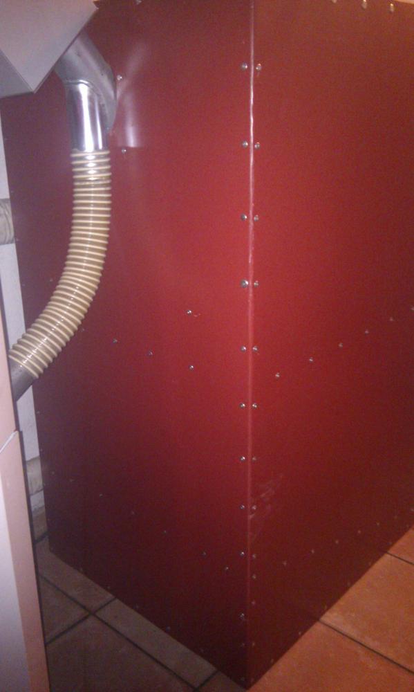

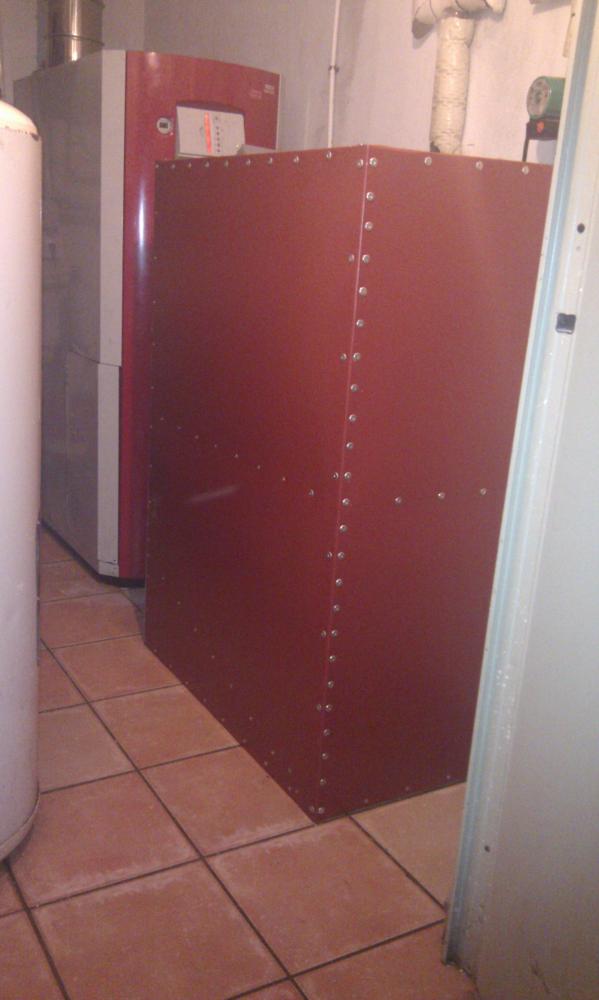

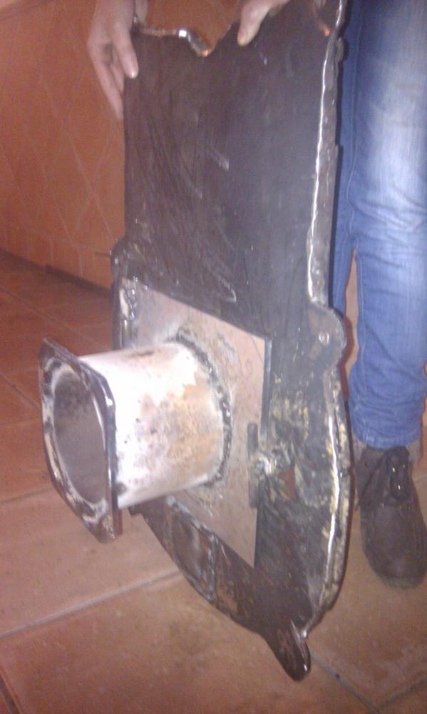

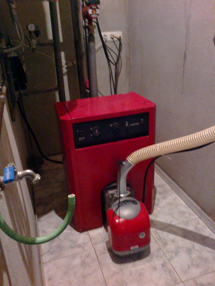

Bueno chicos esto de momento funciona de puta madre desde el 02/02/13 que esta puesto ningun fallo ni parada esta puesto modulando hasta la 3º,el consumo ronda los 2,2kg a la hora,la casa de 140mts sola sin ninguna edificacion ayecente sube bien la temperatura a 21 grados,como decia peymar mi caldera una roca Go 50/20gt la tengo que limpiar maximo sobre unos 4 dias ya que la salida de humos la tiene hacia abajo pero bueno son 15minutos de aspirador,a mi no me a salidos ningun fallo,el Acs lo tengo pusto directo al circuito de calefaccion,(Tengo que mirar lo de ponerle una bomba mas para el agua caliente haber si bajo un poco el consumo).Mi chimenea tiene sobre unos 7mts de tiro. Os pongo unas imagenes de como queda
Saludos..Archivo adjunto 6650Archivo adjunto 6650Archivo adjunto 6650
Joer que ceporro he puesto la misma imagen
Sorry......Archivo adjunto 6652Archivo adjunto 6653
5 Archivos adjunto(s)

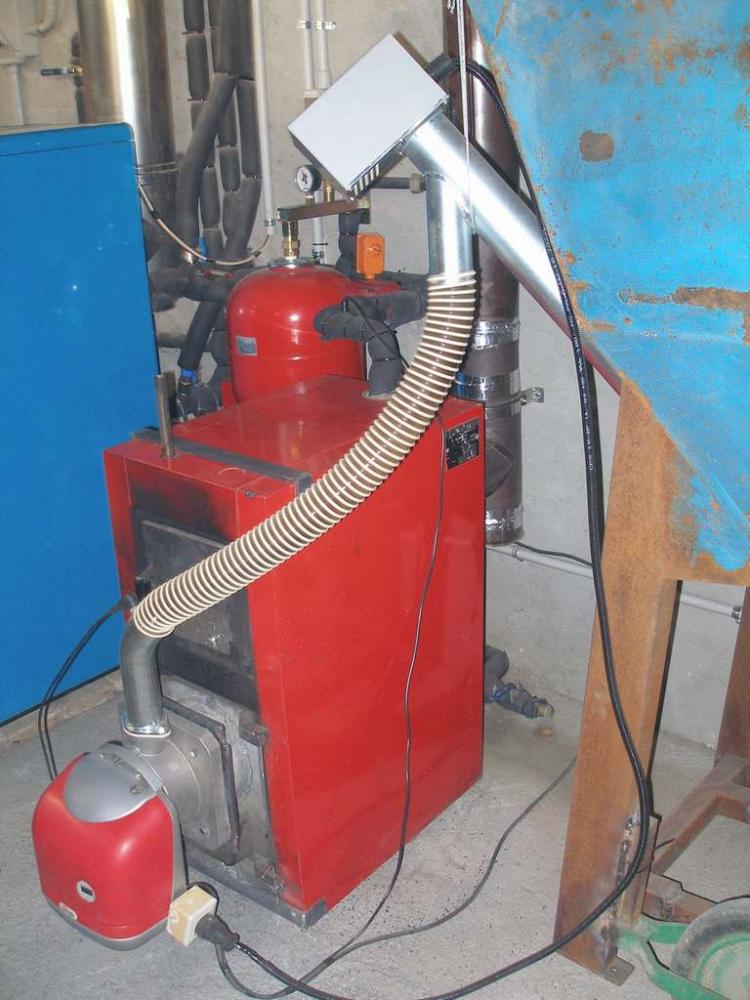

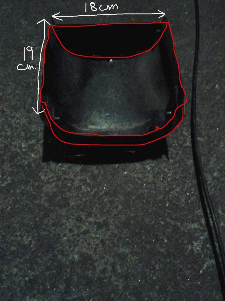

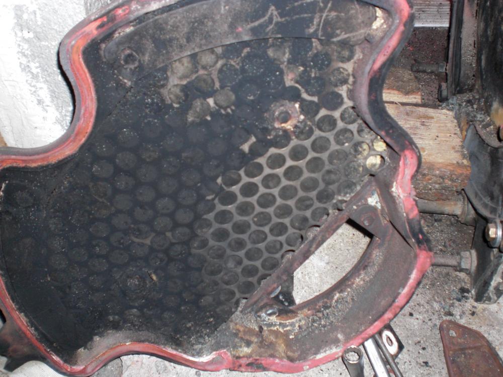

Vaya ha quedado muy bien, tienes una caldera igual que la mia, la go 50 gt, en ni caso le he puesto un pellas x mini, y tb va muy bien.Decias que la limpias cada 4 dias, yo al principio tb, pero he ido comprobando que la puedo limpiar cada 7 dias (incluso 8-9) pero creo que 7 esta bien, yo en el interior del hogar (nuestra cladera lo tiene muy pequeño) he colocado un cenicero para evitar manchar la salida de humos y poder estirar las limpiezas, en mi caso ya me venia con el xmini, pero es muy facil de hacer.
Por cierto ten cuidado con la malla de celulosa de la parte trasera de la caldera, si esta sucia te puede revocar la llama hacia el tubo del sinfin.
Archivo adjunto 6659Archivo adjunto 6661 esto es el panel trasero desmontado (para quitar todo basta con tirar de la tapa para atras) el mio estaba asi de sucio y al principio hasta que di con el problema y le quite ese malla, me revocaba la llama para atras.El tubo de la chimenea esta justo de atras y la malla impedia la salida del humo.

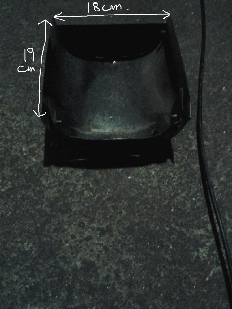

Archivo adjunto 6662Archivo adjunto 6663 este es el cenicero que tien las medidas justas para introducirlo en el hogar .

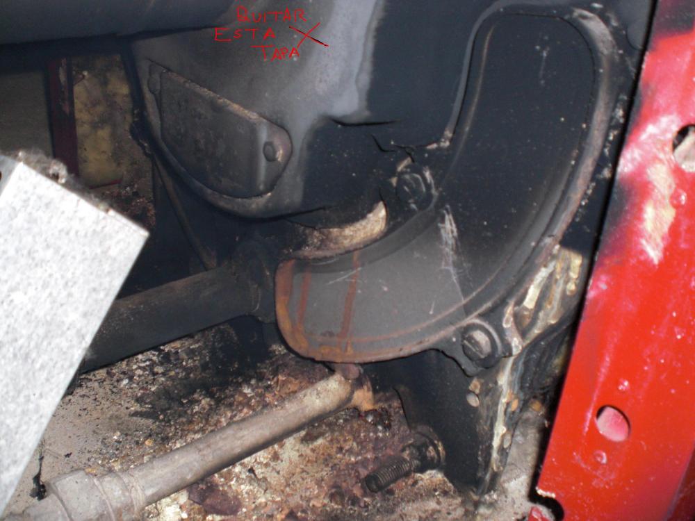

la ultima foto es la parte trasera de la caldera sin la tapa de la foto 1. En mi caso nunca se habia sustituido ni limpiado la parte trasera en 23 años que lleva puesta la caldera (ya que los ´´tecnicos´´ que anualmente iban a limpiarla se limitaban a hacerlo por delante ,previo pago de 50 euros eso si, vamos unos cantamañanas, que nunca limpiaron la parte de atras que da un poco mas de guerra, ni dijeron que habia que hacerlo.
En caso de que revoque la llama lo mas probable que te queme el tubo de plastico del sinfin y te corte el suministro de pellet, mas nada,pero echarle un ojo no cuesta demasiado trabajo.
Con el cenicero lo que haces es alargar las limpiezas ya que la ceniza no cae por la ranura del intercambiador con riesgo de obstruirla.
El cenicero lleva 4 patitas para darle un poco de altura (1,5-2 cm) y asi permitir que el humo salga por el intercambiador.

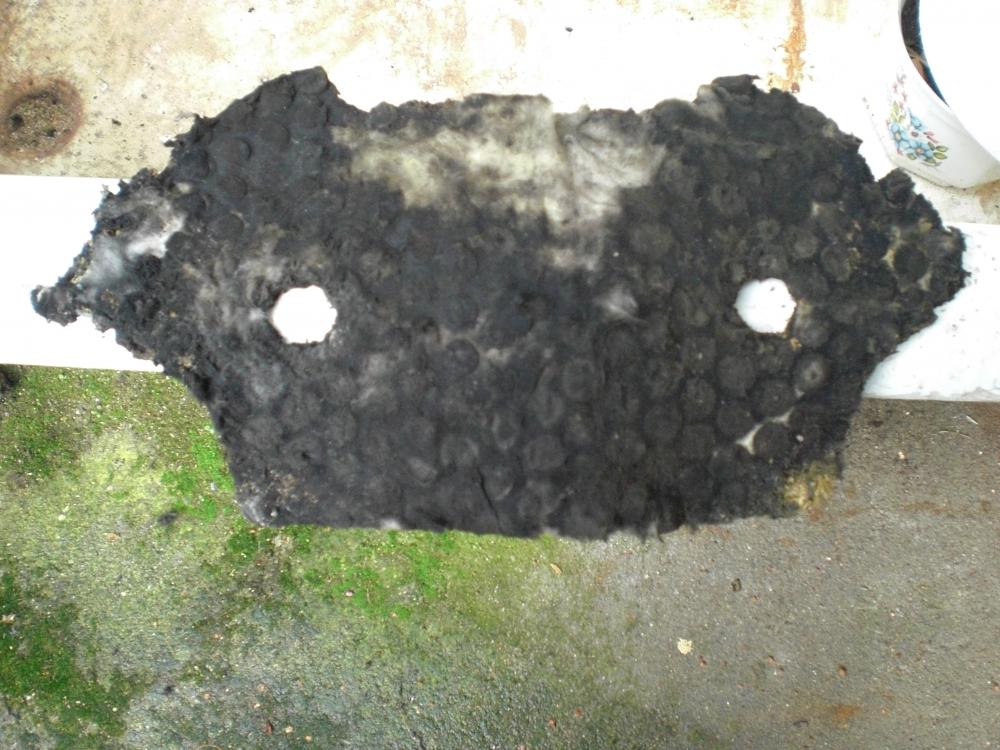

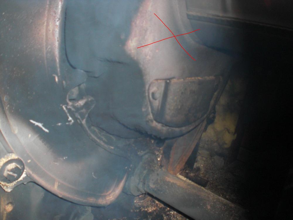

esas tapitas en forma de ledia luna,una a derecha y otra a izqda. son estas de la foto supongo, si las quitas te facilita la limpieza por delante,pero ahi no se acumula mucha porqueria, donde se acumula es la tapa grande que hay encima de las dos tapitas de media luna.Archivo adjunto 6665Archivo adjunto 6667
donde he marcado con la x , en su interior va la malla de celulosa, la cual es mejor eliminarla porque detras de ella esta la salida de la chimenea y con la combustion del pellet se puede tupir muy rapido y te producira un reboque, mas pronto que tarde.(no confundir la tapa grande con la tapita pequeña, que esta en el panel de la tapa grande justo debajo de la x , esa tapita pequeña es un cenicero, al quitar la grande ya se vacia)
exactamento esas tapitas de media luna te decia yo a medidodia la le limpiado por curiosidad y efectivamente desde delante se queda limpia y no hace falta quitar esas tapitas ahora la tapa grande no la he desmontado en mi vida,entoces tu recomiendas desmontar esa tapa y quitarle la malla de celulosa y otra cosa cada vez que limpias tienes que quitar esa tapa porque si es asi vaya castaña,yo lo que si me pasa esque en el codo del cañon de salida hay bastante ceniza,y esa malla para que la lleva la caldera.
