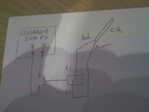

Archivo adjunto 6543para thule
yo en la mia tengo conectado lo del rearme, pero creo que no hace nada, de momento, olvidate de esa manguera
en el cable quemador es donde tienes que poner el rele, N y T1 lo conectas al rele, que tienes que comprar a parte, en unos bornes que pone A1 y A2, ese cable del quemador tendra corriente, cuando el termostato de la caldera mandaba accionar el quemador de gasoil
el rele lo puedes encontrar en cualquier tienda de electricidad electonica, normalmente tienen varios contactos, pero con un contacto normalmente abierto te vale
el rele tiene que ser de 220v

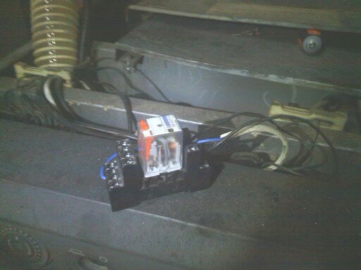

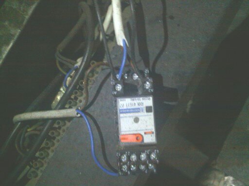

Archivo adjunto 6544Archivo adjunto 6544
este es el rele en cuestion
Archivo adjunto 6545
un poco mas grande
las fotos son muy malas, estan con el movil

Gracias rfrn,
Ya hay una cosa que tengo clara, la conexión del relé y los cables de alimentación del quemador.

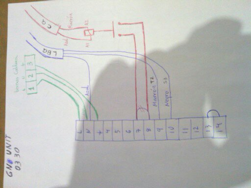

Re: Instalacion de un SUNP 7
Archivo adjunto 6559
Este esquema, es para los que tienen la caldera ferroli GN UNIT 03 30, (Thule y demás)
Lo he intentado hacer de modo, que cualquiera pueda entenderlo, espero que os sirva de ayuda
He repasado las conexiones, para el desbloqueo (tenia un fallo tonto) y ahora funciona con el pulsador/piloto de la caldera,
cuando da error, se enciende el piloto naranja, y pulsando se desbloquea, como si pulsamos "P" del quemador
P D NO OS OLVIDEIS DE QUITAR EL PUENTE ENTRE 7 Y 8
Se me olvidaba deciros; el que quiera poner un piloto para saber cuando actúa el relé, es simplemente conectarlo al A1 y A2 del rele
(el piloto de 220v, por supuesto)
Muy agradecido, con este esquema ya lo tengo claro todo.
Si descubres algo nuevo interesante sobre esta caldera, te agradeceria la información.
