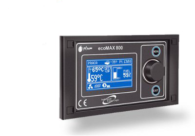

    elgranpresi está desconectado Forero
    dic 2012
    lugo
    58
    Predeterminado Re: Instalacion de un SUNP 7
    si yo le tengo 50 grados de tª de agua y de 23 a 7 y de 14 a 18 a -10º , es decir me la baja a 40. Hay una funcion que se llama Night time deegrase y ahi se hace.
    Nombre:  panel control.PNG
Visitas: 895
Tamaño: 83,9 KB mi panel es como este
    Última edición por elgranpresi; 06/02/2013 a las 16:47 Razón: modificacion

    kone está desconectado Forero
    jun 2012
    226
    ahhhh entonces es el panel el mio no es este.
