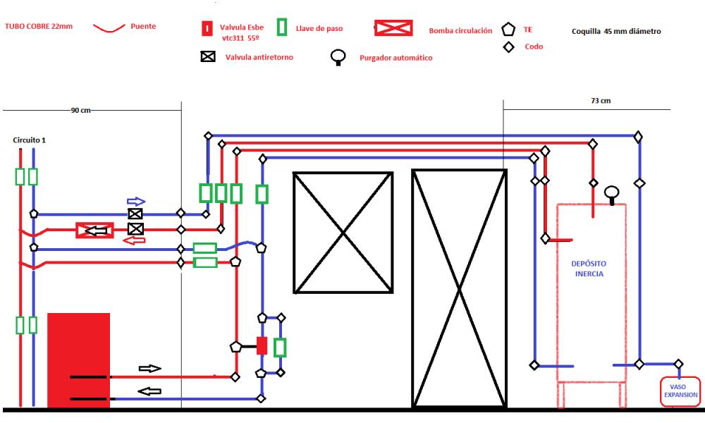

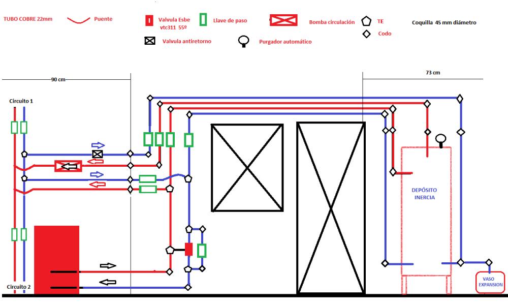

    Predeterminado Que opináis de este esquema de instalación?
    Aquí os dejo el esquema de instalación de mi casa
    Estoy teniendo problemas de temperaturas de impulsión a radiadores ya que no consigo elevarla a mas de 69-70 y según me han dicho podría ser mala instalación
    Que os parece?

    Predeterminado Re: Que opináis de este esquema de instalación?
    Una ayudita chicos!!
    ¿Cual seria la mejor manera de conecta una caldera gasificadora, deposito de inercia, acs y radiadores?
    Gracias!!
    en mi opinión, tienes una mala instalación, ya que deberías de tener el depósito de inercia en primera instancia tras la salida de caldera, y del DI una bomba que te impulse a los radiadores y otra bomba que impulse a el ACS. de esta manera, la caldera sólo trabaja contra el DI, y el ACS se alimenta del agua del DI y no directamente de la caldera, ahorraras combustible, por otro lado, el agua del DI lo puedes poner a 80 grados de máxima y 65 de mínima, mientras que el ACS con los 60 grados de acumulación tendrás de sobra (por lo menos para cumplir el RITE y la normativa contra legionela).
    Es que no me sube el agua del bidón a mas de 62º y claro, cuando llega ese agua a los radiadores esta helada... Necesito que el agua vaya lo mas caliente posible a radiadores...
    Todos los retornos son comunes y van al DI , no?

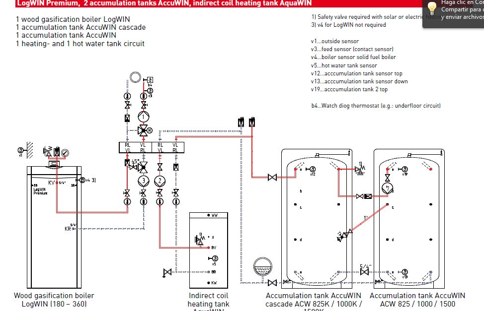

    Creo que además de lo que indica biohot, del DI debe entrar por la parte baja el retorno de los radiadores y salir en el lado opuesto inferior el retorno a la caldera. en tu esquema tienes unidas ambas conexiones.

    Aunque no soy profesional te pongo mi esquema ya que estoy añadiendo un depósito de inercia.
    Lo he planeado para que tenga la posibilidad de ir directo a radiadores o de que pase por el DI. yo no tengo ACS.
    Mi caldera tiene una bomba de circuladora que es la que se encargará de calentar el DI según la tª que le indique en la caldera.
    Le he puesto otra bomba que es la que se encargará de circular el agua caliente desde el DI a los radiadores. Arranca cuando la tª seleccionada en un termostato de inmersion acoplado en el DI alcance la tª deseada siempre y cuando le dé la orden el termostato situado en el salon.
    También le he acoplado la válvula esbe de elevación de retorno.
    saludos,
    Gracias cerveza pero.... Porque hay dos impulsiones y dos retornos en el circuito 1??
    Uno directo de caldera , sin bomba, y otro directo del DI , con bomba??
    Otra pregunta.... Da igual poner lis retornos del deposito de inercia juntos no??
    Lo digo porque no creo que afecte ponerles todos en un único punto de este... O si??
    Gracias!!
    Cita Iniciado por aarone Ver mensaje
    Gracias!!
    Al meter el DI, aprovecho el cambio para tener la posibilidad de usar o no el DI, por eso uno de los circuitos va directo a radiadores impulsada por la bomba circuladora que tiene la propia caldera, y otro pasa por DI. mediante llaves hago una cosa u otra.
    En cuanto a los retornos, en todos los esquemas que he visto, todo llega y parte del DI, por tanto los dos retornos (de radiadores y a caldera tienen que pasar por el DI). como lo tienes tú, el retorno de radiadores en realidad va directo a la caldera y por tanto no está correcto.
    Eso que quieres hacer podrías hacerlo con una válvula 3 vias , para evitar tener que hacerlo mediante llaves...
    Por otra parte, Si mi DI solo tiene un tornillo para conectar retorno , como lo podría hacer??
    Todos los DI que he visto tienen al menos dos entradas y dos salidas.
    Creo que has puesto una foto de tu DI en otro post donde se ven varias salidas y entradas... ¿no es ese el tuyo?

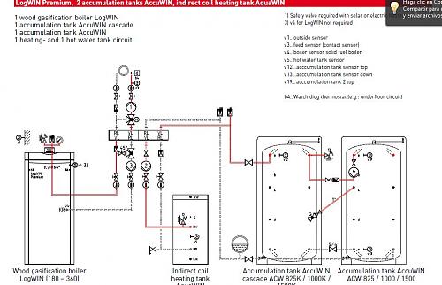

    Que son radiadores en serie??
    La marca de caldera es una orlan 25kw.
    Asi he dejado yo la instalacion... (perdon por el plano, lo acabo de hacer rapido)
    Siempre con antiretornos en las bombas y en el caso de radiadores, con electrovalvula gobernada por el termostato de hogar (y la bomba tambien, ambos con sonda de temperatura en el DI)

    Perdón si había entendido mal. Radiadores en serie significa que uno alimenta al otro. De todas formas, los de Orlan no atienden? No hay un SAT que sepa decirte algo?
    Lo mejor para estos casos sin regulación exterior decente, es dar una temperatura de trabajo normal a la caldera, unos 65º y conectar directamente a radiadores y ACS de forma que cuando ambas bombas estén servidas y se paren envías a inercia invirtiendo circulación.
    Yo es como trabajo.
    Por cierto, los anti retornos van en los retornos muchacho...
    Esto es un esquema en condiciones de instalación de caldera de gasificación.

    aarone está desconectado Forero
    jun 2012
    españa
    176
    Muy buenas
    Refloto un poco el post para poner alguna novedad
    Al final puse la impulsion de caldera directa a la inercia
    Retorno también directo de la Inercia a la caldera
    (este circuito con anticondensados)
    De la inercia, engancho impulsion para acs y retorno a la inercia de nuevo.
    Todo con su bomba y su antiretorno
    De la inercia engancho impulsion a Radiadores , y su retorno a la inercia de nuevo
    La bomba funciona mediante termostato de hogar a demanda de calor
    El tema es que ahora pienso que seria mejor poner la impulsion de caldera a radiadores, que mande el calor a radiadores (bajo demanda) y que cuando no halla demanda, lo mande al DI
    Esto se podría hacer con valvulas tres vias eléctrica?
    Según halla demanda en casa, se activa la bomba de radiadores y la válvula tres vias para meter calor a casa...
    No seria mejor así??
    (el acs se surte del calor vertido al DI cuando no halla demanda en casa)
