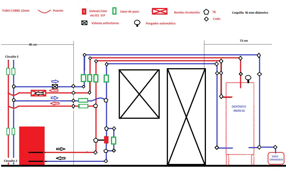

Que opináis de este esquema de instalación?
Aquí os dejo el esquema de instalación de mi casa
Estoy teniendo problemas de temperaturas de impulsión a radiadores ya que no consigo elevarla a mas de 69-70 y según me han dicho podría ser mala instalación
http://i1277.photobucket.com/albums/...psb7931c7f.jpg
Que os parece?

en mi opinión, tienes una mala instalación, ya que deberías de tener el depósito de inercia en primera instancia tras la salida de caldera, y del DI una bomba que te impulse a los radiadores y otra bomba que impulse a el ACS. de esta manera, la caldera sólo trabaja contra el DI, y el ACS se alimenta del agua del DI y no directamente de la caldera, ahorraras combustible, por otro lado, el agua del DI lo puedes poner a 80 grados de máxima y 65 de mínima, mientras que el ACS con los 60 grados de acumulación tendrás de sobra (por lo menos para cumplir el RITE y la normativa contra legionela).
Re: Que opináis de este esquema de instalación?
Es que no me sube el agua del bidón a mas de 62º y claro, cuando llega ese agua a los radiadores esta helada... Necesito que el agua vaya lo mas caliente posible a radiadores...
Todos los retornos son comunes y van al DI , no?
Creo que además de lo que indica biohot, del DI debe entrar por la parte baja el retorno de los radiadores y salir en el lado opuesto inferior el retorno a la caldera. en tu esquema tienes unidas ambas conexiones.

Aunque no soy profesional te pongo mi esquema ya que estoy añadiendo un depósito de inercia.
Lo he planeado para que tenga la posibilidad de ir directo a radiadores o de que pase por el DI. yo no tengo ACS.
Mi caldera tiene una bomba de circuladora que es la que se encargará de calentar el DI según la tª que le indique en la caldera.
Le he puesto otra bomba que es la que se encargará de circular el agua caliente desde el DI a los radiadores. Arranca cuando la tª seleccionada en un termostato de inmersion acoplado en el DI alcance la tª deseada siempre y cuando le dé la orden el termostato situado en el salon.
También le he acoplado la válvula esbe de elevación de retorno.

Gracias cerveza pero.... Porque hay dos impulsiones y dos retornos en el circuito 1??
Uno directo de caldera , sin bomba, y otro directo del DI , con bomba??
Otra pregunta.... Da igual poner lis retornos del deposito de inercia juntos no??
Lo digo porque no creo que afecte ponerles todos en un único punto de este... O si??
Gracias!!

Al meter el DI, aprovecho el cambio para tener la posibilidad de usar o no el DI, por eso uno de los circuitos va directo a radiadores impulsada por la bomba circuladora que tiene la propia caldera, y otro pasa por DI. mediante llaves hago una cosa u otra.
En cuanto a los retornos, en todos los esquemas que he visto, todo llega y parte del DI, por tanto los dos retornos (de radiadores y a caldera tienen que pasar por el DI). como lo tienes tú, el retorno de radiadores en realidad va directo a la caldera y por tanto no está correcto.
saludos,
Eso que quieres hacer podrías hacerlo con una válvula 3 vias , para evitar tener que hacerlo mediante llaves...
Por otra parte, Si mi DI solo tiene un tornillo para conectar retorno , como lo podría hacer??

He modificado mi instalacion, poniendo a trabajar mi caldera con impulsion y retorno exclusivo para el DI.
Del DI he sacado dos impulsiones a ACS y radiadores, con sus bombas y sus valvulas antiretornos y con los retornos separados del retorno de la caldera.
Hoy he conseguido mantener la caldera a 80º y el DI a 74-76 en su parte alta.
He llamado a mi instalador para contar la hazaña y dice no creerselo..... de traca.
Lo jodido es que nos monto DOS instalaciones iguales (en dos casas iguales) y con su configuracion no pasa de 68º y tiene los santos cojones de decir que no se lo cree.
Hace semanas me decia que la caldera no debia/tenia que impulsar a mas de 62-65º y hoy me dice que no dijo eso, que solo se refiere al principio de echarla a andar...
Pues entonces, no se que cojones no hace que no a venido a ver porque no suben de 68º nuestras instalaciones...
Alguno puede decirme cuanto son capaces sus calderas de elevar la temperatura en sus hogares?

Aarone, para que te hagas una idea de la temperatura que puede alcanzar una caldera de biomasa te pongo el ejemplo de las calderas que producen vapor de agua, es decir aumentan por encima de 100º, hay calderas que hacen vapor licuado (a mayor temperatura y presión, se mantiene el agua a más de 100º en estado liquido debido a que esta sometida a presión, esto se utiliza en instalciones cárnicas para la limpieza de instalaciones, ya que utilizan este sistema como una maquina a presión que al pulverizar el agua, como esta a más de 100º y pasa a estado de vapor).
hay calderas de aceite térmico que lo pueden poner a más de 600 grados.
lo de tu instalador es de traca... un fontanero que sabe conectar y soldar tuberías, pero que no tiene ni idea de termodinámica, ni de dimensionamiento correcto de instalaciones...
por culpa de instaladores como este la gente puede estar descontenta con la biomasa.
me alegro de que lo hayas podido solucionar.

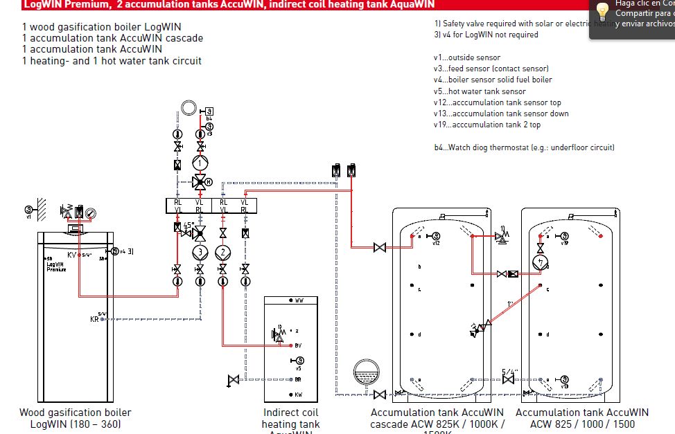

Archivo adjunto 5943
Esto es un esquema en condiciones de instalación de caldera de gasificación.

Olvida lo de invertir quizás sea demasiado. De la forma que yo te digo si pones consigna de 65 o 70 directo de caldera a radiadores sería mejor y más aun en tu caso.
Creo que tienes un problema de circulación grave.
A 60 deberían calentar pero esos de paneles son fatales tio...
Las antiretornos se ponen en retornos porque cuando impulsa una bomba de ACS no se meta por el retorno y viceversa, mas aún cuando el tanque está lejos de caldera y bombas cerca.... Las bombas no necesitan frenar nada. Si pones bombas en retornos, entonces las valvulas van en las idas.
