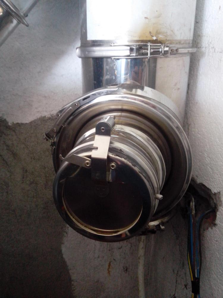

Pues precio creo recordar que no llegó a los 200 euros. 190 y pico creo. Fotos hasta el miércoles no te voy a poder mandar porque estoy fuera.
Yo por lo que he visto lo que hace es bajar la temperatura de humos ya que yo tenía el problema de que, como había mucho tiro, el calor se me iba por la chimenea. Al final con el regulador de tiro y bajando la velocidad de los ventiladores, parece que va mejor la cosa y calienta lo que tiene que calentar.

Subo la foto prometida.
Un saludo.Archivo adjunto 7760

Gracias a ambos por contestar
Tienes una foto con más perspectiva?
Es que no acabo de ver donde esta enganchado
Entonces, notaste mejoría no?
Re: Que opináis de este esquema de instalación?
Pues justo debajo de la chimenea principal. Si te fijas, en la parte de arriba se ve la unión de la chimenea con la caldera. Algo de mejoría sí que he notado.
Es decir que de la chimenea principal te han sacado una Y a la que han conectado el regulador de tiro, no?

Pues a mi me acaba de montar esto mismo de la soguente foto mi instalador
http://i1277.photobucket.com/albums/...psa30cff42.jpg
Viene siendo un regulador de tiro que se pone en un tramo de chilena
Ahora mismo esta puesto para 15 pascales...
Veré si mejoro el rendimiento....
Tengo el DI cargado a 70ºc y voy a poner la calefacción ...
Ya os contare si consigo que una carga me dure las 8 horas mínimas que exijo... Que lo dudó
Sigo pensando que la máquina es una patata...
