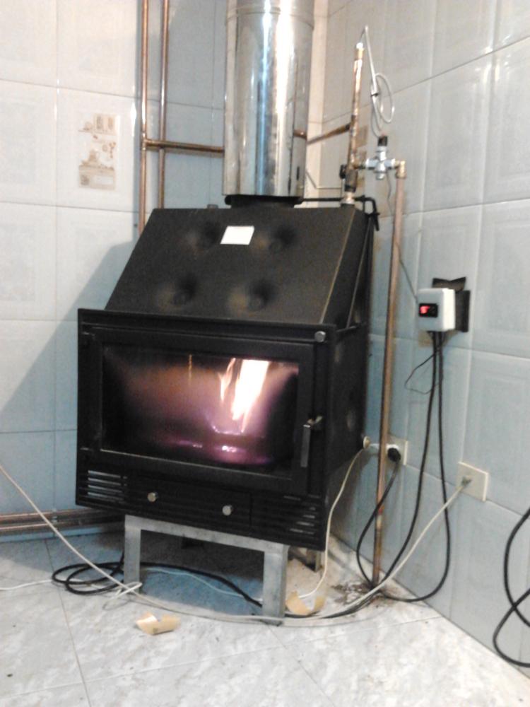

Archivo adjunto 5780 albizia .........si terminar pero .........hacia frio
Re: Comparativa insertables de leña con ACS
bombeiro
Madre mía que cristal más negro y desigual...... pero por ese precio que se puede pedir.... fabricación portuguesa.
La foto esta hecha con un telefono ......de poca calidad......no y esta sucio..... pero sin flas salio mal......y no es desigual....jjajaja por lo demas no tiene problema y eso si sale muy economica,funciona muy bien, con un consumo bajo, si es portuguesa...pero la comercializa Roca .

Hola bombeiro, podias poner unas fotillos mas , y todo y si es posible el esquema de todo lo que se ne cesita y como va conectado y si es posible el precio, gracias, ando mirando un poquillo para enterarme bien, cuando la economia este decente contactaree con un forero de cantabria en torrelavega,
Buenas tardes !!!
Que sorpresa me he llevado! Hacia días que no visitaba el foro y me he alegrado mucho de encontrar estos mensajes.
!Muchas gracias! bombeiro por las fotos, creo que al final vamos ha instalar esa misma (Albizia). Me convence que aunque es mas pequeña que el otro insertable de Baxiroca (Serbal), tiene mayor rendimiento en agua, 21 kW y en cima es bastante mas económica
