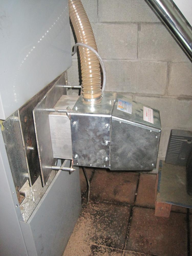

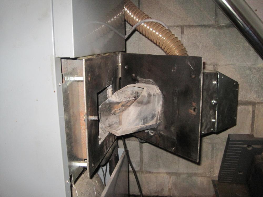

Sabes algo del resultado del quemador sun p7 para la caldera ferroli gnt 100

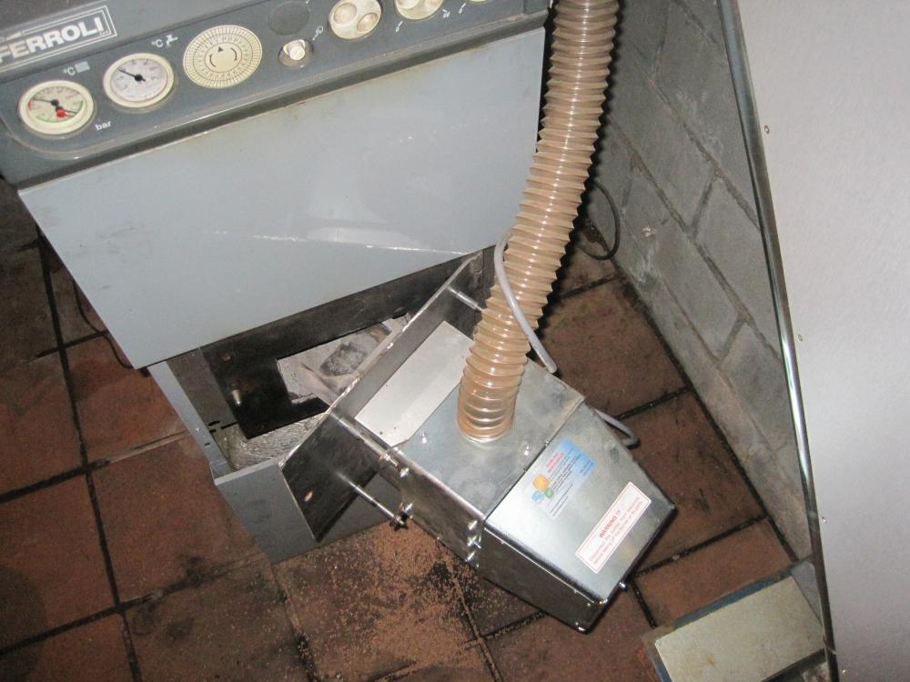

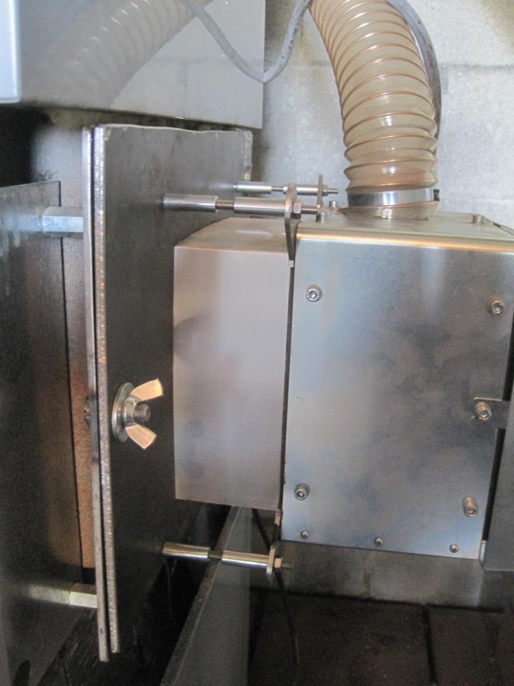

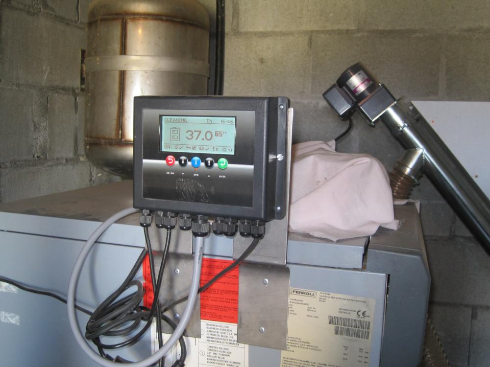

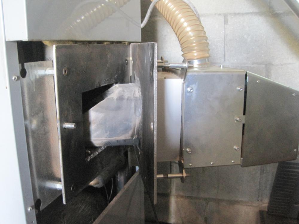

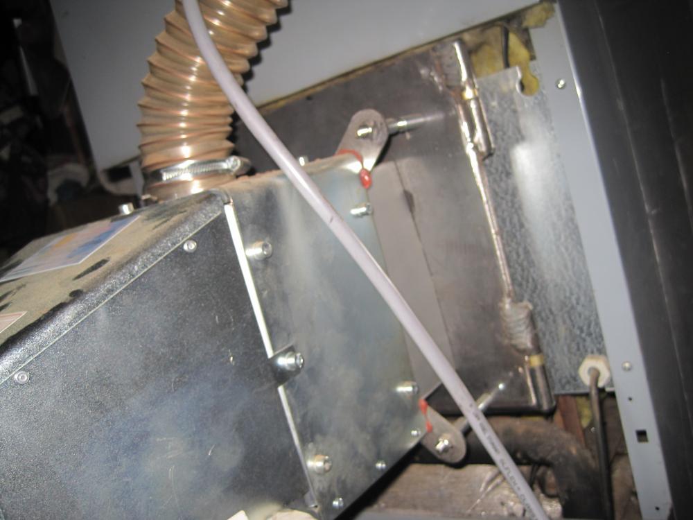

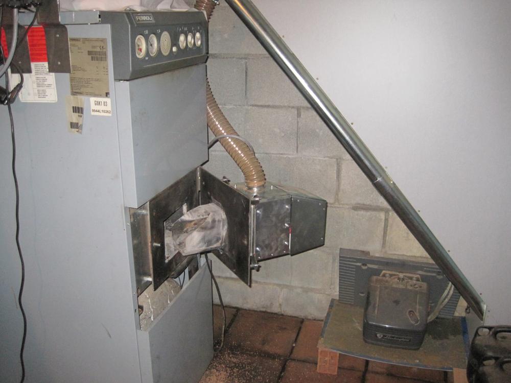

8 Archivos adjunto(s)
Re: CAMBIAR QUEMADOR DE GASOIL POR BIOMASA EN UNA CALDERA FERROLLI
que marca de quemador es??
Hola,este quemador es un pellas,puedes ver mas detalles en:calorconpellets.blogspot.com
