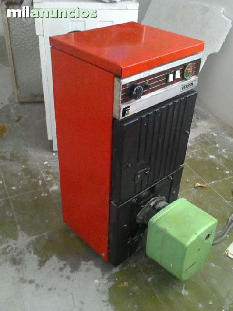

Hola soy nuevo. Me acabo de leer todo el hilo porque estoy interesado en montar el quemador de pellet P7 SUN de ferroli.
Queria saber si esta caldera de ferroli de 30kcal que lleva un quemador de gasoil lamborgini me sirve para cambiar por el quemador P7. Tambien queria saber si alguien constato el consumo real del quemador P7.
Archivo adjunto 5942
Espero vuestra ayuda. Gracias.
