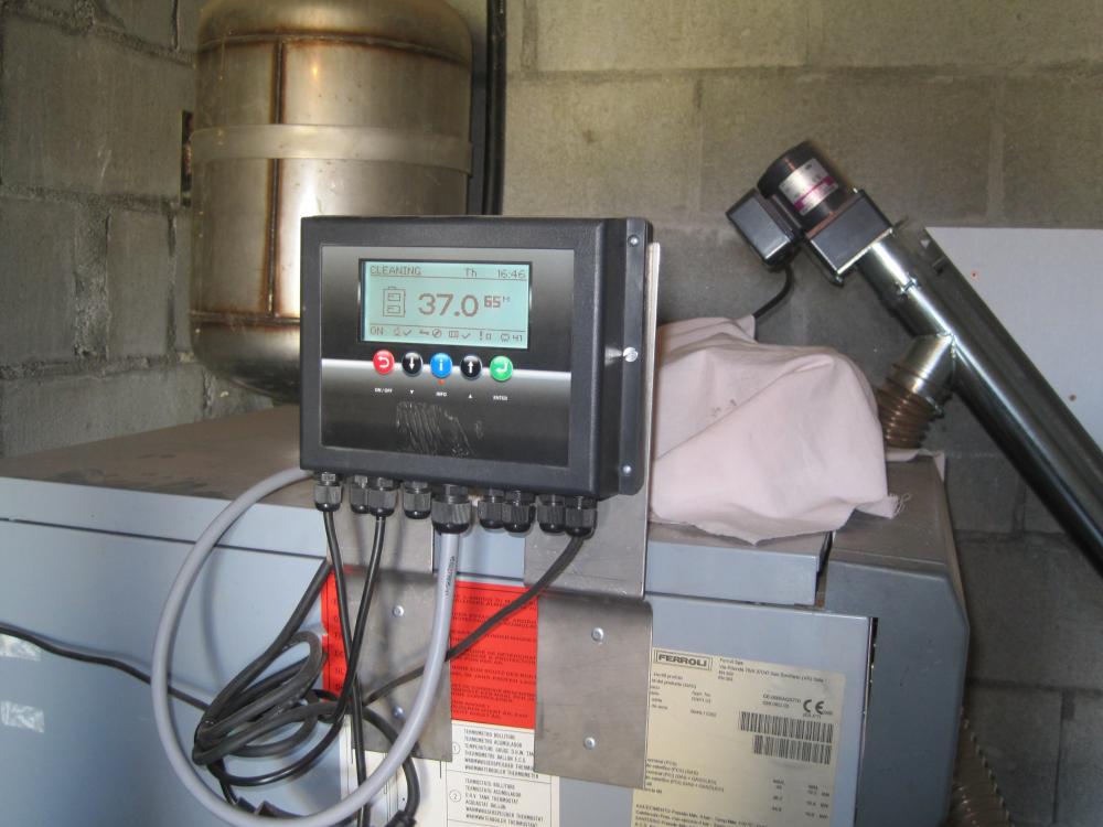

Esa caldera NO LLEVA centralita de control en el quemador, el panel digital lleva un circuito integrado que hace todo, incluido de centralita de control del quemador,
Si se abre el quemador, es igual que los normales, pero en vez de centralita salen un mazo de cables que van interconexionados al panel digital (motor,celula,transformador de encendio, preresistencia, electrovalvula). Si algo falla la caldera se bloquea.
Es diferente a los quemadores GN. Ahi esta el problema de este Modelo ATLAS.

Eso tambien lo entendi pero repito.... que todo lo que hace ese control de la caldera lo puede hacer el controlador del quemador de pellets y no pasa nada todo funcionaria con normalidad solo que quien controlaria el funcionamiento de la caldera seria el control del quemador el resto de componentes quedarian parados.......
Ejemplo de centralita de quemador de pellets
