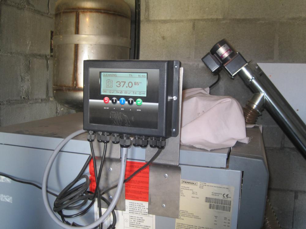

Eso tambien lo entendi pero repito.... que todo lo que hace ese control de la caldera lo puede hacer el controlador del quemador de pellets y no pasa nada todo funcionaria con normalidad solo que quien controlaria el funcionamiento de la caldera seria el control del quemador el resto de componentes quedarian parados.......
Archivo adjunto 5810
Ejemplo de centralita de quemador de pellets

Bueno es una solucion, la caldera apagada y mandanda por el controlador del quemador, lo unico es recablear las diferentes partes de las bombas de calefaccion y ACS y alguna cosilla mas
Puede ser pero yo tengo mis dudas si a esa caldera por su diseño de los pasos de humos no tendria mas de un problema, habria que medir, tiro de chimenea, asi como depresion en la camara etc. Intentare averiguar algunos datos mas, que para mi son vitales, para otros del oficio no lo son tanto.
Pero a bote pronto yo tengo mis dudas de que un quemador de pellets ( me da igual la marca) te de un buen funcionamiento. ya te comentare algo

Lo malo es que en una ATLAS el quemador no tiene cable alimentacion, tiene 7 cables y ninguno es el de alimentacion.
El cable de alimentacion es para los quemadores que llevan centralita de control, pero este no lleva centralita en el quemador.

Efectivamente, la Atlas es una caldera en la que el encendido del quemador de gasoil lo lleva la placa electronica, es la propia placa electronica de la caldera la que hace de la tradicional centralita que llevan los quemadores convencionales, pero eso con nuestro quemador es salvable.

Si en la caldera atlas pregunto, anulamos todo lo que es el sitema electrico, y hacemos las conexiones del sun p7, la caldera ya tendria solucionado el tema de caldear el hogar lo que habria que hacer es las conexiones de las bombas de circulacion de la calefaccion y el acumulador que arrancaran y pararan o aguna cosa mas lo que no se es como hacerlo a ver si me podeis ayudar.
En resumen anular el circuito electrico de la caldera y hacerlo de otra forma para que no de fallos aunque sea mas incomodo el nuevo circuito por tener que hacer algunas cosas manuales. Un saludo a todos
