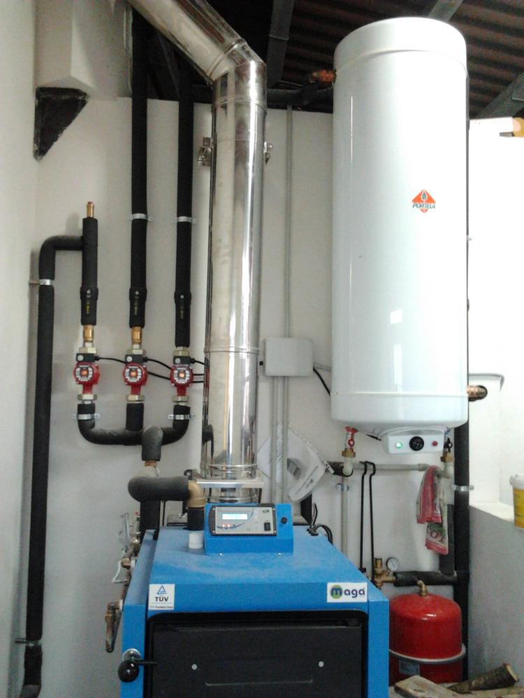

Hola ,no se si es tarde para contestar .....pero yo si que instalo Maga de gasificacion,las que tengo instaladas funcionan muy bien alguna ya es el segundo invierno y los usuarios estan contentos,son calderas sencillas pero con una regulacion muy buena ,creo que incluso mejor que algunas calderas precios superiores.......Subo unas fotos de alguna Maga instalada ,a lo mejor a alguien le suenan, que me consta que esta instalacion fue muy visitada............

Tengo una caldera Maga como la que indicas y conectada sin depósito de inercia. ¿Que truquillo tienes para que no se te suba mucho de temperatura?. Yo tenía pensado ponerle un sensor para que a determinada temperatura accionara la electroválvula controlada por el termostato de temperatura.
Estoi en tu mismo caso, ¿Como consigues que no alcance una temperatura demasiado alta sin inercia?, cuentame ese truquillo bombeiro.
