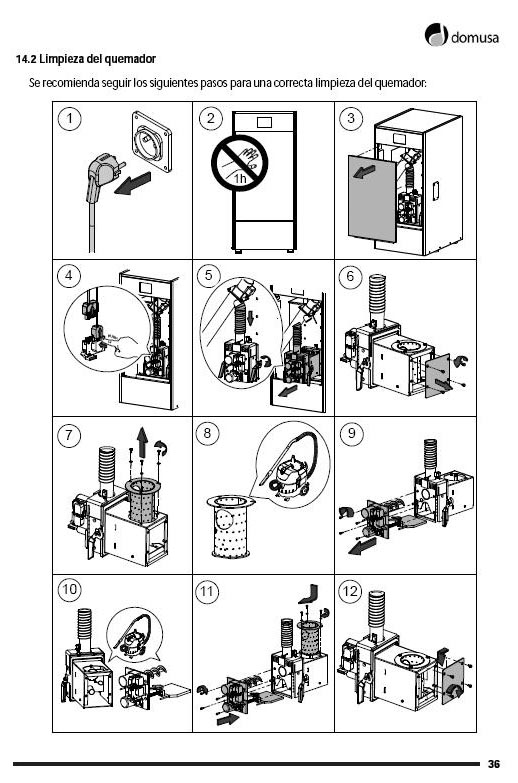

    *Por cierto, en las instrucciones de las Bioclass explican para limpiar el quemador por dentro desmontandolo entero, engrasarle, y limpiar a fondo los pasos de humos...(pag 36) Es una tarea relativamente sencilla pero que no todo el mundo puede/debe de hacer, ya que se puede montar mal, o estropear algun componente. Eso deberia de ser tarea Exclusiva del SAT. No es algo que pueda hacer cualquiera... Que pasaria si nadie lo hace????? Revienta el quemador? Si algun usuario lo monta mal pierde la garantia??? Ummm, muchos flecos...
    Por que aqui explican para que lo haga el cliente?? Eso es una autentica chapuza!! Ya vereis cuanta gente les llama pq se les olvido re-conectar el cable de corriente del quemador y no se enciende la caldera... bona nit!
