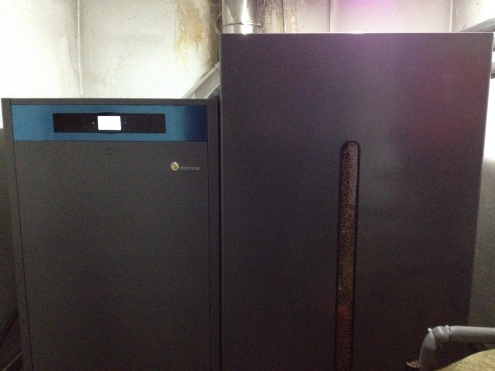

    Bueno, pues la mía me la instalaron ayer, la Bioclass 26NG ya está a pleno rendimiento, los radiadores berreando, 220 m2 de casa a 22º, en manga de camisa, lo que en 25 años de gasoil no hemos podido hacer, por la noche a 19º templando los radiadores para que no baje. Sobre el consumo iré viendo... Me la ha instalado el propio SAT de Granada; súper apañaos! Roberto todo un crack!
    Miniaturas adjuntadas Miniaturas adjuntadas Calderas DOMUSA  BIOCLASS-image.jpg
  17. #842
    paquillo76 está desconectado Forero
    ene 2014
    burgos
    69
    Predeterminado Re: Calderas DOMUSA BIOCLASS
    Que suerte tio...yo estoy en ello
    Enviado desde mi GT-I8190
