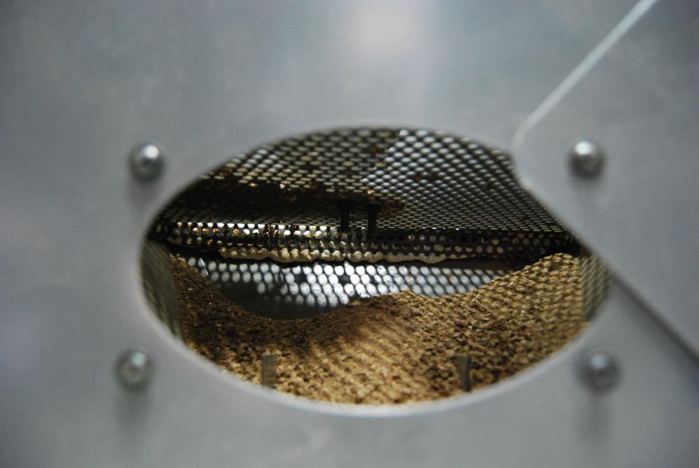

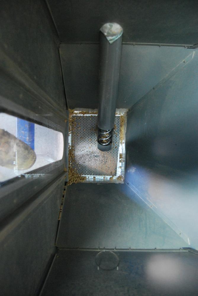

Hola a todos, la grasa de Molibdeno, yo la uso para mi moto, en concreto para el cardan, pero es una grasa bastante cara. Yo simplemente escribo un mensaje para ayudar a los que como yo, tienen una domusa bioclass. Es la primera caldera que tengo de biomasa, y por desconocimiento y por supuesto por recursos económicos, es la que puse, por que así me lo recomendaron. Reconozco que los dos primeros meses fueron de locos, fallo tras fallo. Después de instalarla supe de este foro, y gracias al mismo y a las horas que me tiré delante de la caldera, digamos que la conozco un poco más. Desde hace unos 10 meses, funciona con normalidad, eso sí, con un mínimo de atención personal. No puedo compararla con otras marcas, porque como ya dije, es la primera que tengo. Vivo en Galicia, en una zona bastante fría y húmeda. En concreto mi casa, aunque reformada recientemente y aislada lo mejor que supe, yo mismo la reforme, es de piedra y la verdad bastante fría. No tenía pensado vivir en ella de forma continua, pero por circunstancias personales ahí estoy los 365 días del año. Antes de instalar la caldera no tenía un hogar cálido, desde que la instalé, puedo vivir con comodidad ambiental. Mi caldera es de 25 KW, algo sobredimensionada, así la pedí ya que tengo pensado aumentar la casa. El invierno pasado, aun no conocía este foro y desconocía todo eso de la modulación, estaba al 100%, así me la dejó el SAT, y creo que me consumía bastante, ya que tenía muchas arrancadas. Justo cuando el invierno se estaba acabando, comprendí lo de la modulación y la bajé al 60 %, y cambié otros parámetros, pero llegó el verano, y aunque creo que bajé el consumo, no lo puedo saber con certeza hasta que pase otro invierno, que supongo que llegará más pronto que tarde. Así que ya os diré. A pesar del tiempo que pierdo en el mantenimiento, limpiar quemador, serrín del silo, engrasar, etc, en general estoy medianamente contento, yo y mi familia tenemos calor en casa. Supongo que otras calderas superiores darían menos trabajo y problemas, pero esta es la que mi economía me permite y es la que tengo. El tractor que tengo no es muy grande, me gustaría tener uno mejor, pero el que tengo es el que puedo, y no te puedes imaginar el trabajo que me hace. Un saludo a todos.
Bueno como ya dije con anterioridad, os pego unas fotos sobre un amaño que le hice al silo por el tema del serrín. No es que vaya perfecto, pero mejoré mucho.Archivo adjunto 11351
