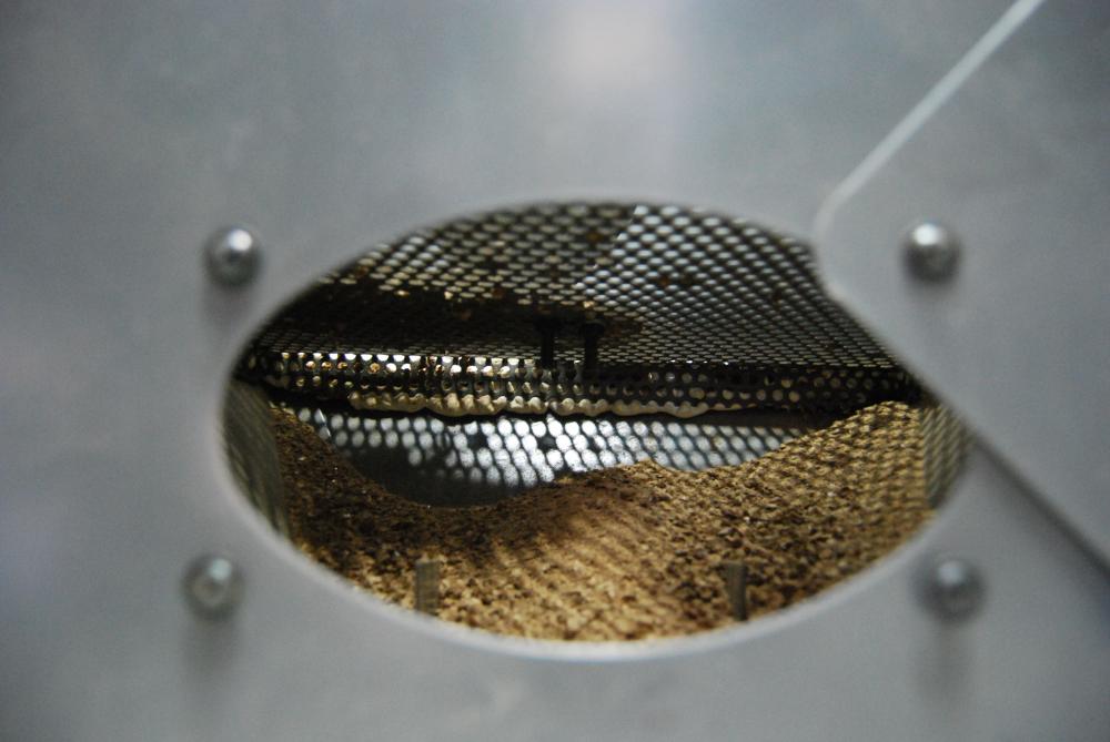

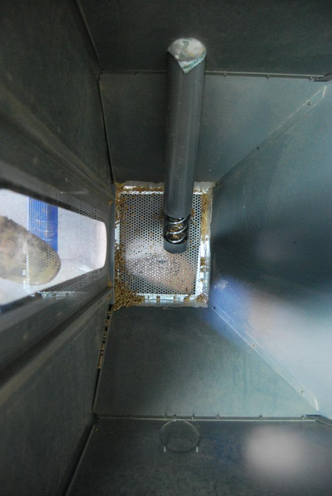

Bueno como ya dije con anterioridad, os pego unas fotos sobre un amaño que le hice al silo por el tema del serrín. No es que vaya perfecto, pero mejoré mucho.Archivo adjunto 11351Archivo adjunto 11352Archivo adjunto 11353
