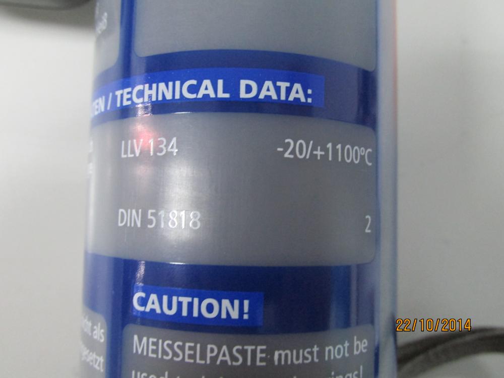

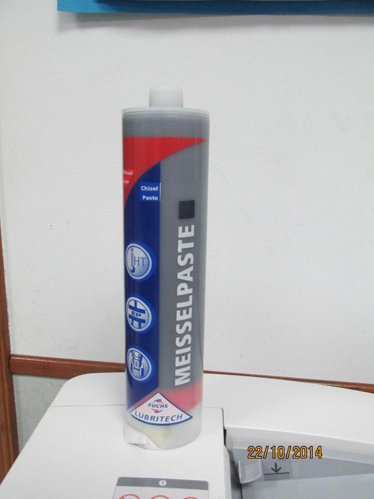

    Hola a todos, indagando por ahí, creo que fue oscar quien dijo que la grasa para el quemador de la caldera, le parecía que la usaban las palas de obra en las piquetas. Pues me plante en una tienda de recambios de paleadoras y compré esta grasa, con base de cobre y rango calorífico de -20 a +1100 grados. Un tubo como los de la silicona con 500 gr. me costó 12.5 Euros. Os pongo unas fotos para que indaguéis por ahí. Es la que voy a usar, cuando le de uso ya informaré como va. Un saludo.Calderas DOMUSA  BIOCLASS-img_8338.jpg

    Hola Iseki.
    No conozco la caldera domusa, solo la he visto en ferias, pero me puedes decir para que necesitas una grasa de alta temperatura?
    Es la primera vez que veo esto en una caldera. Normalmente las piezas sometidas a fricción no están sometidas a calor.

    Buenas Coalcerenovalbles:
    Tiene un usillo que hace entrar la tapa y salir la tapa del cenicero. No esta en contacto con el fuego, pero al estar en contacto con la tapa, que si lo esta, puede alcanzar mucha temperatura. Supongo que al ser buena grasa no se quema y deja restos que luego inutilizarian el usillo.

    Buenas Oscar Lopez:
    Quiza sea el unico que entendio a coalcerenovables, no pregunto el para que y el como se usa, sabe muy bien el mecanismo de limpieza que usa una Domusa, al igual que el resto de los foreros. Tan solo pregunto ¿Por que? ¿Por que se usa un tornillo sinfin para realizar el desplazamiento de la parrilla?
    ¿Si se usara otros sistemas de limpieza haria falta la grasa?

    Con respecto a lo de la grasa. Si necesitas grasa para alta temperatura, busca grasa de molibdeno. Es de las que soportan mayores temperaturas.
