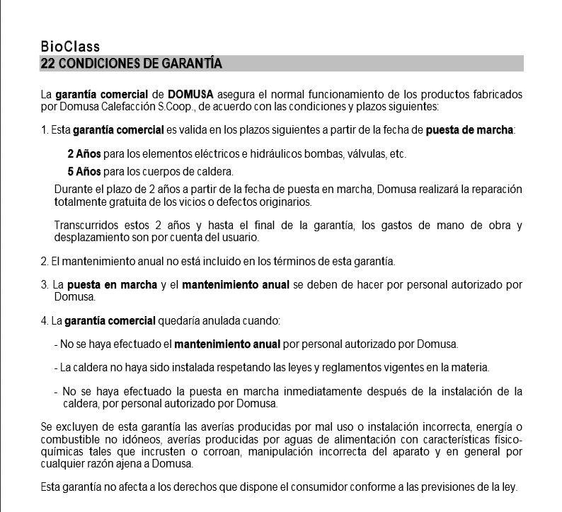

  23. #698
    toppeer está desconectado Forero Junior
    ene 2011
    OLEIROS (LA CORUÑA)
    4
    Predeterminado Re: Calderas DOMUSA BIOCLASS
    Te pongo una captura de la página 52 del manual de la Domusa donde se indica claramente que durante los dos primeros años cubre todo, siempre y cuando realices el mantenimiento anual.
  24. #699
    quiros está desconectado Forero Junior
    ene 2014
    Mollet del vallés
    22
    Gracias toppeer. Ya he llamado al SAT y la secretaria que me ha atendido se ha quedado parada y no sabía muy bien que decirme. Ha quedado que me llamará el encargado.
