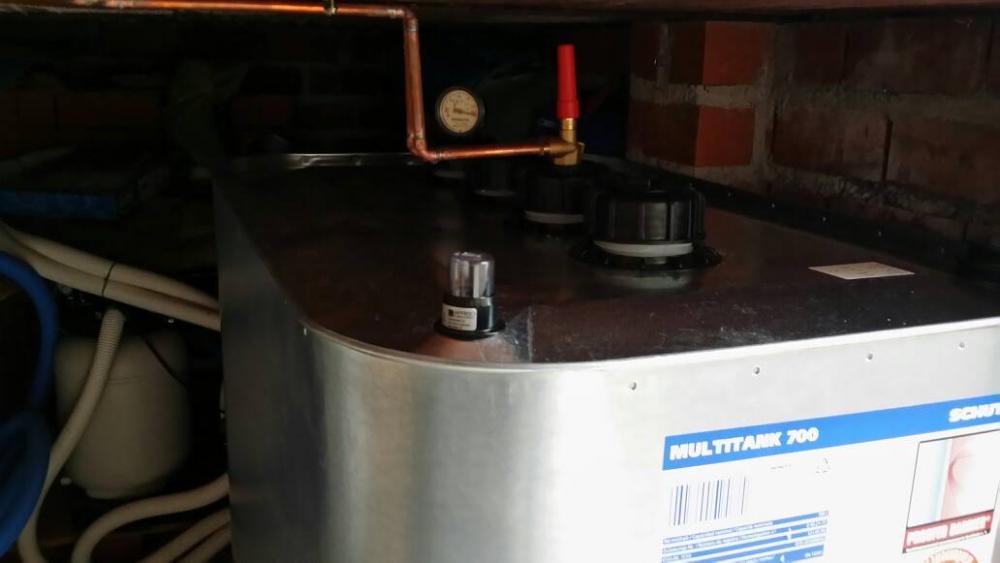

- 28/01/2014, 22:08 #647
Forero Junior
- dic 2013
- Madrid
- 7
Re: Calderas DOMUSA BIOCLASS

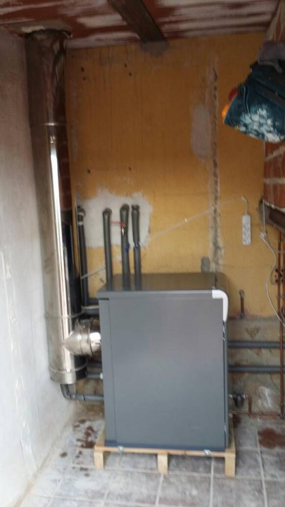

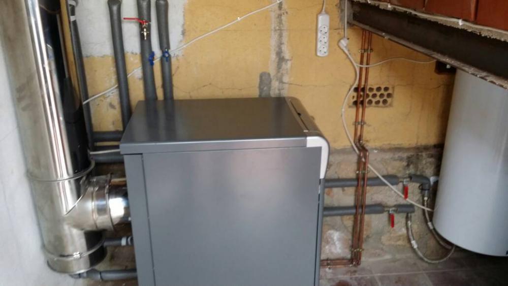

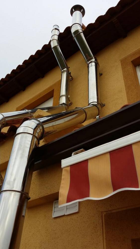

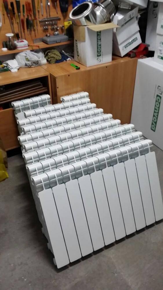

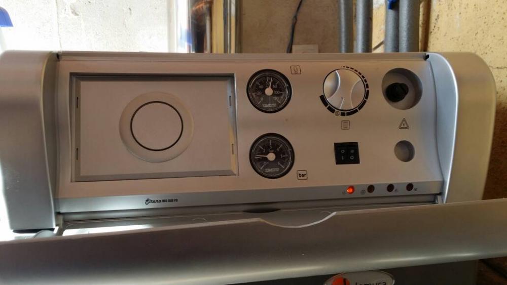

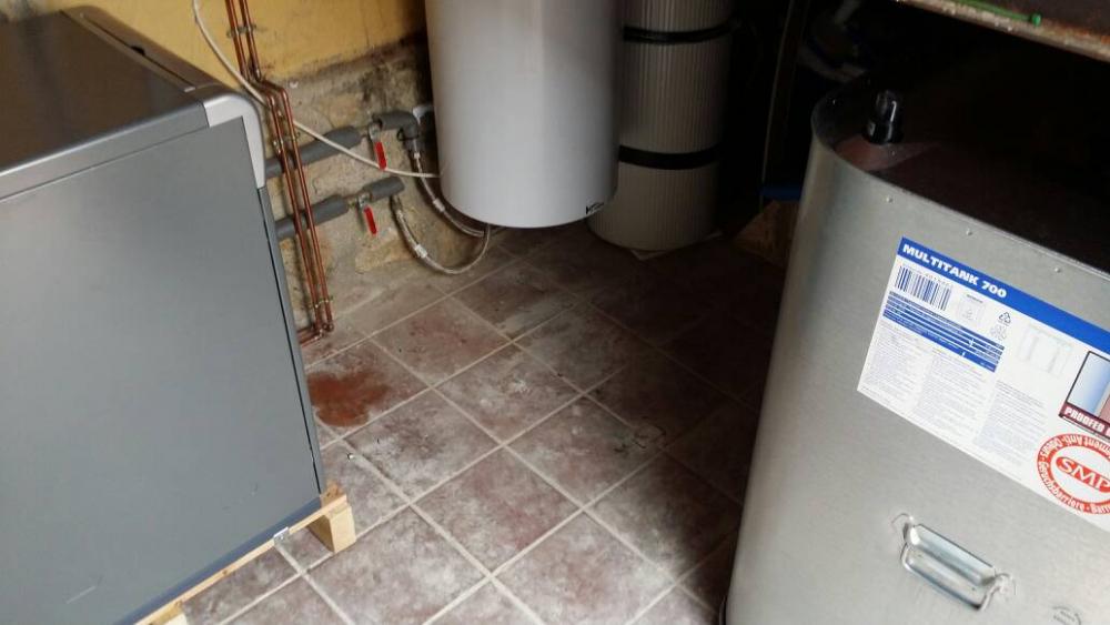

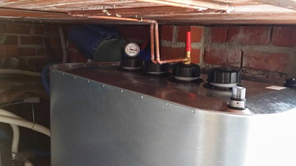

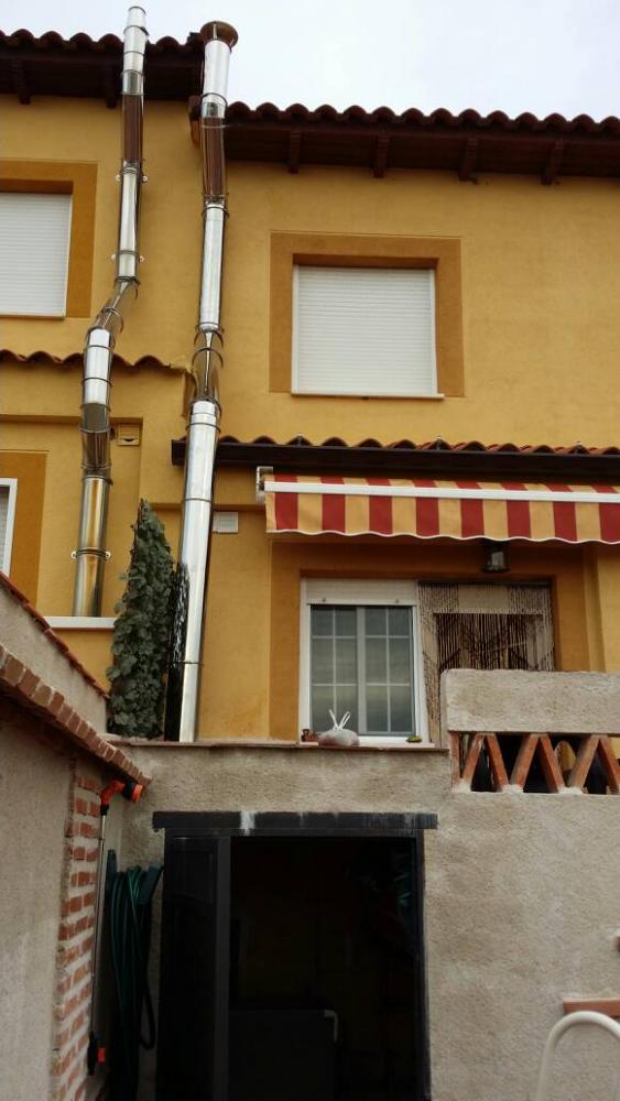

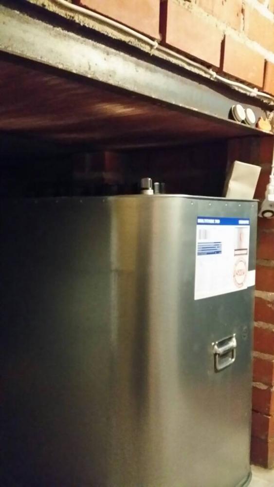

Buenas.... al final me instalaron los 11 radidores con 92 elementos totales.... la Domusa Sirena mix duo fd 30 con acs, va de lujo.... tanque de 700 litros gasoil doble pared en acero... instalacion + radiadores+ caldera + 8 metros de tubos inox -inox doble pared, todo por 4000 euros llame al camion de gasoil y le meti 692 litros a 0,94 € litros = 650.48 euros. Total 4650 euros
Ya la probe el fin de semana y me duche con el acs... y solamente decir que es una pasada en comodidad y potencia a calefactar la vivienda.
Ya veremos el gasto de gasoil que hago anualmente... pues como digo es para los fines de semana que vaya al pueblo.
Creo que no me merecia la pena la de pellet.
Os sigo leyendo... gracias.
Unas fotos os pongo.
Enviado desde mi SM-N9005 usando Tapatalk 2
