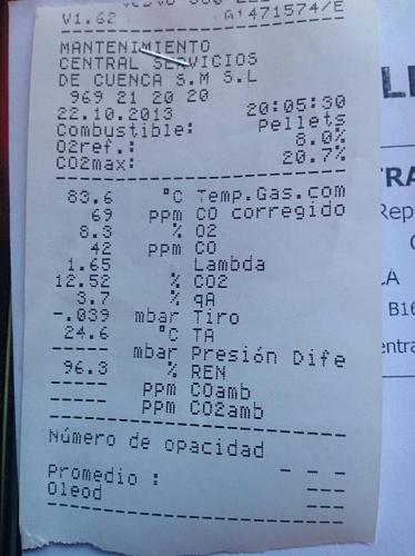

Perdonar pero cada día me pierdo más, de lo leído anteriormente, he deducir ¿que lo mejor es que la caldera no se apague nunca? Que lo mejor es que module manteniéndose cerca de la temperatura marcada en la caldera, que en definitiva, y tras un seguimiento para alcanzar ese equilibrio , es la que nos proporciona el nivel de confor ambiental que queremos .
En mensaje anterior he puesto el informe de puesta en marcha, agradecería que me dijeran que fallos ven en las lecturas.
Muchas gracias un saludo, feliz año y que nuestras calderas colaboren con ello.

Envela efectivamente lo mejor es la continuidad. Por eso la importancia de poner la pontencia adecuada.
Josecan pon que potencia tienes, metros y demás datos. Tienes la casa por zonas? Tienes válvulas termostaticas? Quien te ha hecho la instalación?
Pericochapa que programación tienes? Lo de las horas de quemador no es un dato muy importante por si solo.

Gracias Oscar Lopez; ¿ podrías orientarme en el significado de las lecturas puesta en un mensaje de la pgina 61
