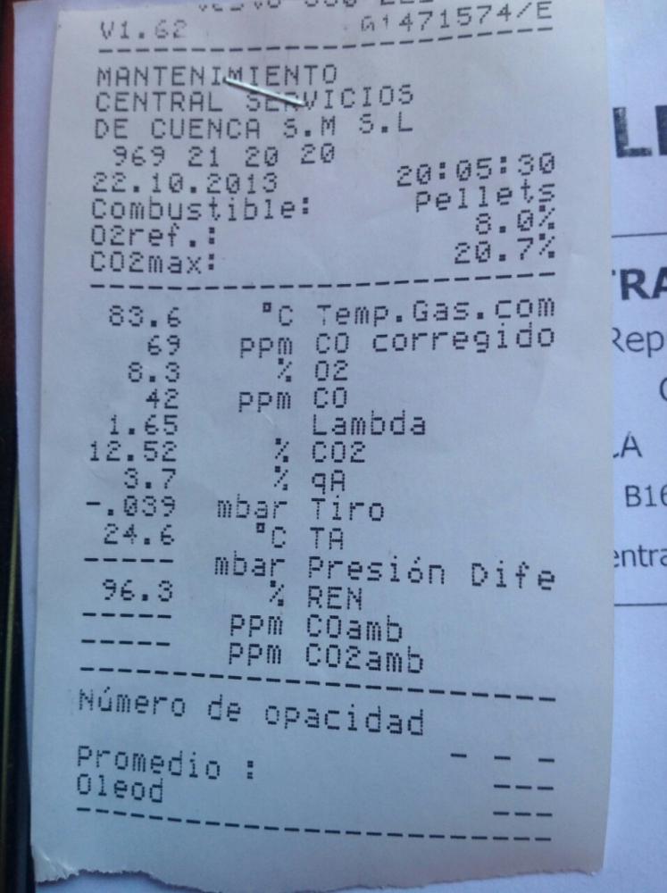

Perdonar pero cada día me pierdo más, de lo leído anteriormente, he deducir ¿que lo mejor es que la caldera no se apague nunca? Que lo mejor es que module manteniéndose cerca de la temperatura marcada en la caldera, que en definitiva, y tras un seguimiento para alcanzar ese equilibrio , es la que nos proporciona el nivel de confor ambiental que queremos .
En mensaje anterior he puesto el informe de puesta en marcha, agradecería que me dijeran que fallos ven en las lecturas.
Muchas gracias un saludo, feliz año y que nuestras calderas colaboren con ello.

Gracias Oscar Lopez; ¿ podrías orientarme en el significado de las lecturas puesta en un mensaje de la pgina 61
Gracias a todos los que nos ayudáis a entender estas calderas de biomasa
