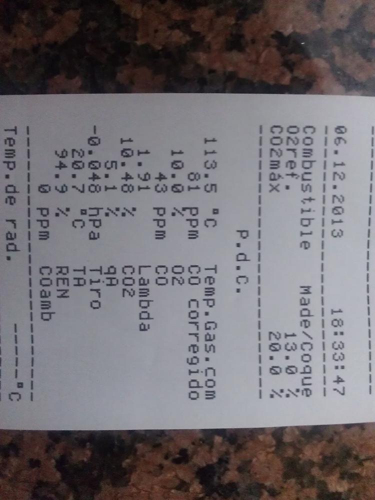

Archivo adjunto 8967Archivo adjunto 8967Buenas:
Como a mi me gustan las cosas claras te dejo la foto de la impresion, para que veas si da el 95% o no. Es al 100%, la del 60% no la imprimio, le dije que con verlo era sufuciente y dio el 96%. Y tengo que decir que me han quitado los retenedores de humos. Esto es de la maquina de un amigo mio. Cuando el SAT hizo su prueba de puesta en marcha marco 98,1%, tenia los retenedores de humos.

Hola Óscar. En tu análisis de gases,¿ te das cuenta del gol por toda la escuadra que te han colado? El combustible seleccionado en el analizados es madera/ coque
Pellets, con humos a esa temperatura !!! Y oxígeno por encima del 10%!!!! No estas ni al 85%!!!!. Lo siento, tu amigo del SAT te la esta volando doblada. Y tu te dejas, que es malo
Por curiosidad, me he bajado a ver valores de mi Biotech. 86 grados de temperatura de gases, oxígeno al 6,8%.¿ eso qué rendimiento mediría, un107%? Me la acabas de convertir en caldera de condensación, gracias
Esto es una bici, te lleva de un sitio a otro, como un coche, pero no es un coche, dejaros ya de cantinelas. Preguntas al SAT de Valladolid, cuantas calderas se llevan devueltas. Los pucela nos no se andan con pijadas, si la caldera falla, a la segunda, el que te llama es un abogado, y domusa se las traga

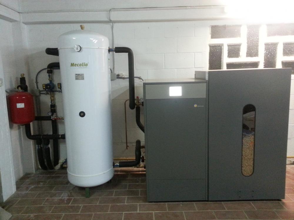

Hola a todos.
Después de unos cuantos meses de investigación me decidí a montar la Domusa Bioclass 25.
El caso es que estuve en dudas entre la 15 y la 25, yo me inclinaba por la 15 pero el fontanero por la 25. Al final por miedo a quedarme corto monte la 25. La instalación incluye un depósito de inercia de 300 litros y la casa tiene dos circuitos independientes: Planta baja para el primero, 1ª y 2ª planta para el segundo.
Mi casa tiene 185 metros cuadrados en 3 plantas y no está muy bien aislada. Por ahora no uso la caldera para el ACS, pero en un futuro si.
Llevo 1 mes y unas semanas con ella y la verdad es que estoy encantado. De consumo anda por los 10 sacos a la semana (180€ al mes estimado). Antes tenía gas propano y tiraba de chimenea. Mis consumos eran 2000€ de gas + 700 en leña. Solo usaba la calefacción y chimenea a partir de las 20:00 y hasta las 00:30 (el fin de semana un poco mas). Ahora la tengo siempre a 18 y cuando llego a casa a las 20:00 la subo a 20.5 hasta las 00:30 o 01:00 (el fin de semana está más horas a 20.5). Calculo que el consumo anual estará entre 3 pallets y 4, es decir entre 900 y 1200 €. Un Ahorro considerable y con un confort muy superior.
Hasta ahora solo me dio problemas el primer fin de semana que se paro 3 veces por error en el dispositivo de limpieza. Lo aspire bien y ejecute los test para que se cerrara de todo, y no ha vuelto a dar problemas.
Lo siguiente es rellenar la cámara de aire que tiene la casa con aislante para intentar bajar un poco el consumo.
Un Saludo a todos y muchísimas gracias por colaborar ya que gracias vuestros comentarios algunos aprendemos mucho.
Os pongo una fotillo de la instalación.
Archivo adjunto 9064
