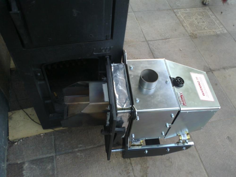

    Hola:

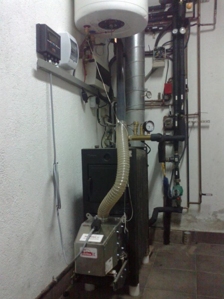

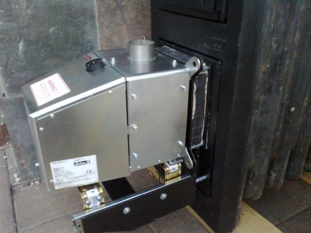

    Supongo que la caldera que tienes debe ser una Roca L20. Te lo digo porque esta caldera es perfecta para hacer una transformación a biomasa con un quemador. Cualquier caldera de leña da unos resultados muy buenos con la transformación
    Yo he transformado este tipo de caldera, igual que la Roca P30, Roca L10, la Ferroli GF... con resultados muy buenos. Ademas de que se puede utilizar muchos tipos de biomasa diferentes, se puede preparar para volver en cualquier momento a quemar leña.
    El sistema se puede dejar totalmente automático: programaciones de Acs, calefacción, encendido y apagado automáticos con demanda del termostato ambiente, autolimpieza de la parrilla.
    El quemador que yo instalo es el Pellas X. Te envio alguna foto de esta caldera transformada. Puedes encontrar mucha información en el hilo que abrí sobre la transformación en una caldera de gasoil. Aparte de esta marca que es la que yo instalo hay algunos más en el mercado.
    http://www.solarweb.net/forosolar/ge...i-caldera.html
    Es una buena manera de adentrarse en el mundo de la biomasa.
    El presupuesto instalado no creo que llegue a 1/3 del que tu tienes.

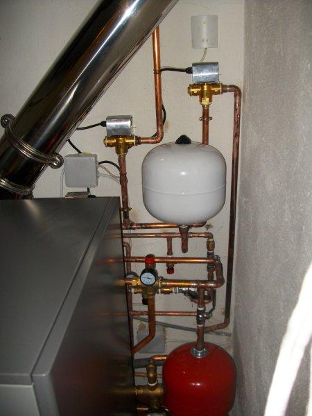

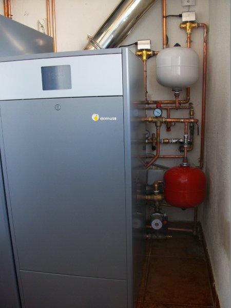

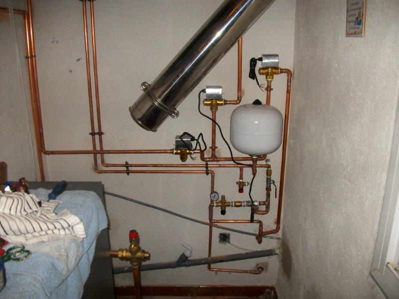

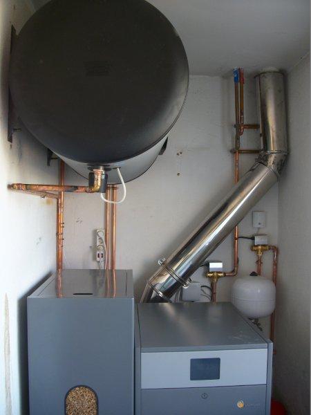

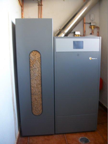

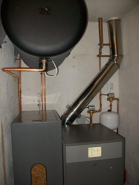

    Bueno, por fin tengo instalada la caldera, solo queda algunos detalles como aislar los tubos,
    las sensaciones a primera vista son muy buenas, a ver que tal con el tiempo.
    Os dejo una foto para que veais la instalación que hemos hecho, es con acs y tiene dos zonas de calefación.
    El único detalle que no me ha gustado es el acumulador electrico también de domusa, no tiene ni un triste piloto para indicar cuando salta la resistencia electrica (le he puesto con esta opción por si me quedo algún día sin caldera tener al menos agua caliente) y además el esquema electrico de conexión que trae no tiene ningún sentido... pero bueno la caldera en si tiene muy buena pinta.
    Calderas DOMUSA  BIOCLASS-imgp1693.jpgCalderas DOMUSA  BIOCLASS-imgp1694.jpgCalderas DOMUSA  BIOCLASS-imgp1696.jpgCalderas DOMUSA  BIOCLASS-imgp1697.jpgCalderas DOMUSA  BIOCLASS-imgp1698.jpgCalderas DOMUSA  BIOCLASS-imgp1702.jpgCalderas DOMUSA  BIOCLASS-imgp1703.jpg
