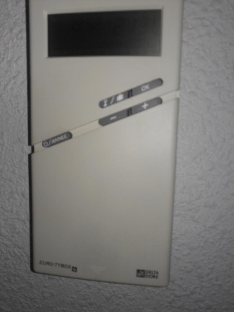

    Buenos dias:
    Ayer por la noche no pude enviar la foto del termostato, ahi te la dejo.Calderas DOMUSA  BIOCLASS-wp_000019.jpg
    NGR se que de esto sabes un monton, pero si ves los problemas son por mala instalacion, uso de pellets no autorizados, chimeneas con menor diametro de lo que recomiendan, tension en el negativo (esto si me preocupa) aun que era una instalacion solar con baterias, eso si lo dijisteis que las pondria cualquiera y luego vienen los problemas.
    Yo a día de hoy estoy muy contento con ella, montado por un profesional, pellet Enplus A1 y con su regulador de tiro y todo lo solicitado por Domusa.
    NGR he probado lo de Google y no sale nada de problemas con Domusa Bioclass en las dos primera paginas, no he seguido buscando. Hay comentario, videos y comerciales.
