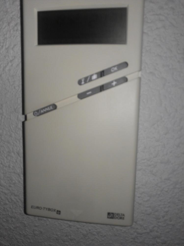

Ayer por la noche no pude enviar la foto del termostato, ahi te la dejo.Archivo adjunto 6780

En octubre me instalaron esta caldera y a día de hoy 5 de marzo 2013, no consiguen que funcione correctamente.
Mi casa tiene unos 200 m2 es la bioclass 25 (puesta para que funcione como 15 porque parece que está sobredimensionada). Tengo puesto el termostato a 19 grados por la noche y 21,5 por el día. Desde que la instalé no ha "comido" otra cosa que no sean pellets Asturias que tienen todos los reconocimientos habidos y por haber. La casa está bien aislada, construcción tradicional con ventanas de PVC con cristal climalit.
Con ella todo han sido problemas.
Al principio consumía dos depósitos enteros de pellets a la semana (tengo el depósito grande), lo achacamos a que la casa llevaba tiempo sin usarse, luego nos dimos cuenta de que la caldera se sobrecalentaba constantemente porque no paraba de funcionar, y cuando llegaba a 120 grados había que esperar a que se enfriara para rearmarla porque saltaba por seguridad. Ahí el problema se achacó a que teníamos aire en el circuito, se purgó unas cuantas veces y se instalaron purgadores en todos los radiadores. El problema seguía sin solucionarse así que se quitaron los tubuladores (creo que se llaman así) para que fuera "menos eficiente" y disipara más calor a ver si no subía tanto la tempetatura. Seguía igual. Midieron la corriente en casa y por un lado teníamos corriente en el neutro y por otro, vivimos en la sierra de Madrid, y la corriente no es estable, a veces tenemos 190 y a veces 230, por lo que se instalaron un neutralizador de corriente del neutro y un transformador que estabiliza la corriente en 220. La caldera seguía haciendo cosas raras por lo que se pensó que esas variaciones que sufrió la placa la habían dañado y la cambiaron. Ahora no sube de temperatura hasta hacer saltar el sistema de seguridad, de hecho la temperatura está bastante más regulada y el consumo ha bajado a 21 sacos a la semana (no es poco, pero es la mitad que antes) pero da cada dos por tres el error de detección de llama y amanecemos con la casa helada y sin agua caliente. Vino el SAT y arrancó a la primera (claro que estaba caliente) el sensor de llama estaba limpio por lo que no pudo hacer mucho más, subió el ventilador. Y sigue dando el error cuando quiere, que suele ser por las mañanas, yo creo que lo da cuando la caldera se ha enfriado del todo y le cuesta arrancar. Con el SAT no tengo ningún problema, cada vez que vienen se desviven por hacerla funcionar correctamente y no escatiman en nada pero la caldera no termina de funcionar bien.
Me paso el día dando paseitos a ver si funciona correctamente porque como se pare tardamos muchas horas en recuperar la temperatura en casa (esta mañana amanecimos a 17 grados, son las 10h y estamos a 18 grados... con un poco de suerte esta tarde alcanza los 21,5). Una hora en arrancar, unas 2 horas en calentar el depósito de ACS y luego se dedica a los radiadores... es lentísima.

En mi opinion creo que 15kw para tu casa se queda corta. Normal que tarde mucho en calentar el ACS y luego ni te cuento los radiadores....
No obstante, y no dudo de la profesionalidad del SAT de tu zona, teniendo la de 25kw, ¿como te la ha puesto en 15kw?
En el menu de instalador tiene la opcion de marcar el modelo directamente, si se hace esto, la caldera combustiona mal.
En el caso que querer bajar la potencia, hay un menu de potencia máxima que por defecto está en 100%, y de ahi se puede bajar un poquito para reducir la potencia, pero sólo desde ahi, sin tocar el modelo de caldera (presenta 9, 15, 25, 40)
Yo tambien tengo la 25kw y la potencia máxima se la tengo reducida al 85%, consume menos y va bien. Eso si, tarda un pelin mas en calentar el ACS y radiadores.

Tienes razón, me expliqué mal, lo que el SAT tocó en el menú fué la potencia para reducirla, no el menú de cambio de modelo de caldera y lo hizo porque, aunque la casa es grande, el instalador de la calefacción no puso los radiadores suficientes, por eso tardamos tanto en calentar la casa. Tenemos que meter más módulos (ufff me da una pereza enorme con la que lían, pero eso es otra historia).
Lo que quitaron son los turbuladores para que no subiera tanto la temperatura de la caldera y eliminara mejor los gases (creo).
Y lo del serrín... no sé. Los sacos de pellet no tienen serrín pero es verdad que en la parte inferior del depósito aparece algo de polvo de pellets que va cayendo. Voy a ver si encuentro Burpellet en mi zona. Por probar no se pierde nada. Mañana viene el SAT otra vez y se lo comentaré.

Hola Campanota, yo tengo una 25 y mi casa es un chalet de 240 metros, tengo un salon de 50m2 y el techo abovedado de madera, es decir, con bastante volumen. He tenido muchísimos problemas con la caldera y al igual que tu tengo 3 hijo pequeños, y el cuarto ... ha sido la caldera, ya que como tu, no he parado de darme paseos para ver que la pasaba. Tambien vivo en la sierra de Madrid.
El SAT ha venido 7 veces pero debo decirte que por fin (y llevo ya una temporada mas o menos larga) funciona y funciona muy bien.
Me han hecho todo lo que te han hecho a tí y me han contado lo mismo respecto a la corriente no estable. También me han metido el transformador y me han quitado los turbuladores.
La única cosa "rara" para mi que han hecho, pero que funciona, es el tema de la dosis de pellets. Yo, por más que la mido, no me da nunca lo que me ponen ellos, ellos siempre me ponen menos, pero funciona y antes siempre me daba problemas.
Cuando llegue a casa, miro cuanto me sale a mi y cuanto ponen ellos, pruebalo, no pierdes nada y si sale bien, tus hijos y tu calentitos y empezando a ahorrar.

Nachola, acaba de irse el SAT y me han cambiado los parámetros, entre ellos la dosis de pellets, la han bajado bastante, tal y como tú dijiste y le han subido la potencia a 100. La han parado y ha arrancado perfectamente en el primer arranque. A ver si mañana por la mañana arranca bien y solita y se independiza de una vez esta cuarta hija que tenemos. Gracias.
