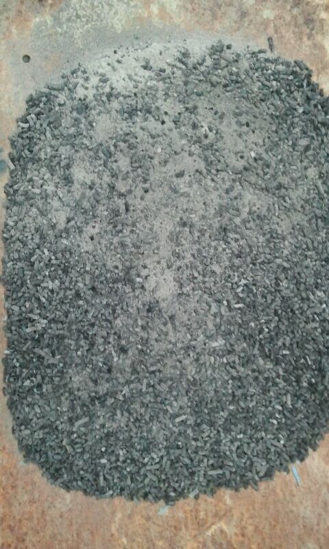

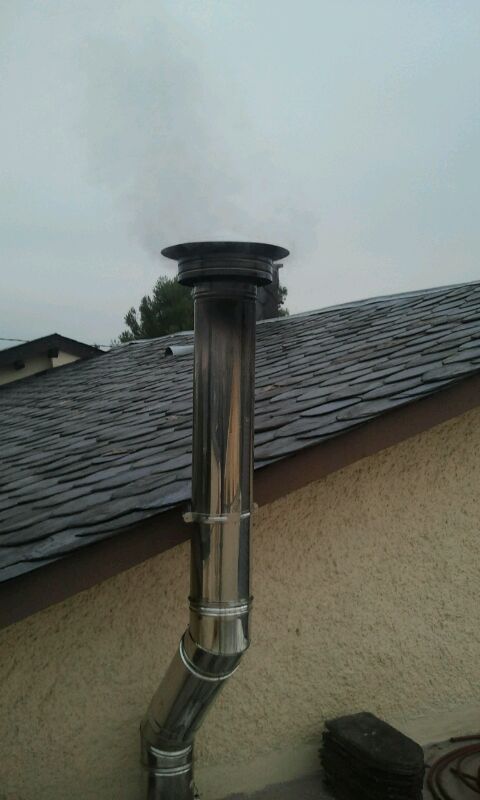

Hola, he limpiado hoy las cenizas y aquí tengo una foto para que veáis como quedan, ¿es normal?
Además también he sacado foto al sombrerete de la chimenea, y he comprobado que mide más de tres metros:

Que si es normal?
Desde luego que no, esas cenizas estan sin quemar, de cuantas semanas o cuantos dias son esas cenizas? ademas la foto de la chimena, sale un humo negro para mi sospechoso, que en mi caso personalmente ni sale humo, pues el arranque lo hace a 10 kw solamente y la modulacion a 6,4kw y menos, excepto en el arranque con hueso, pero si lo meto humedo (pero solo el arranque unos segundos), pero con pellet o hueso seco ni eso, ahi, hay mala combustion, es mi humilde opinion, las cenizas que a mi me salen con pellet o con hueso de aceituna son mas finas que las de un cigarrillo. que te la hagan mirar; para eso tienes el SAT.

Da la impresión que, o bien arranca y para muchas veces y seguido, o que tienes un problema de tiro en la chimenea. ¿ Cuántos m2 de vivienda y cuántos elementos de radiador tienes?.
Hola Daplaca:
¿Estás quemando hueso con esa caldera?. En las presentaciones de producto la gente de Domusa dice que son para pellets solamente.

Puede ser también que los gramos de pellets que tienes puesta en al calibración no sea real, y esté echando más cantidad que la que necesita la caldera. Deberías volver a calibrar. Es una operación muy sencilla (no te lleva más de 10 minutos), que la puedes hacer tu mismo sin necesidad de llamar al SAT ( que igual te cobra por acudir). Creo que en el libro de instrucciones dice cómo hacerlo.
Re: Calderas DOMUSA BIOCLASS
Nachola, llama al instalador pero ya eso no es quemar pellet es tirar pellet y esa chimenea parece una carbonera.Eso está mal regulado por todos lados.Te doy dos pistas, en el cenicero solo puede haber cenizas y nada que tenga forma de pellet y segundo el humo de la chimenea tendría que ser imperceptible y esta estar perfectísimamente limpia.Llama al SAT.Saludos

He llamado al SAT y vienen el miercoles por la tarde, mientras tanto he calibrado los gramos de pellets, no os puedo decir si hay diferencia, porque hace calor para ser diciembre ... la calibración me ha dado 2.898 gramos, no he cambiado de suministrador de pellet, de hecho tengo un silo de 4 toneladas, que voy rellenando pero del mismo fabricante.
Según vea como va os voy contando.

Ya esta arreglado, han cambiado el software, van por la versión 34, Yo tenía la 14.
