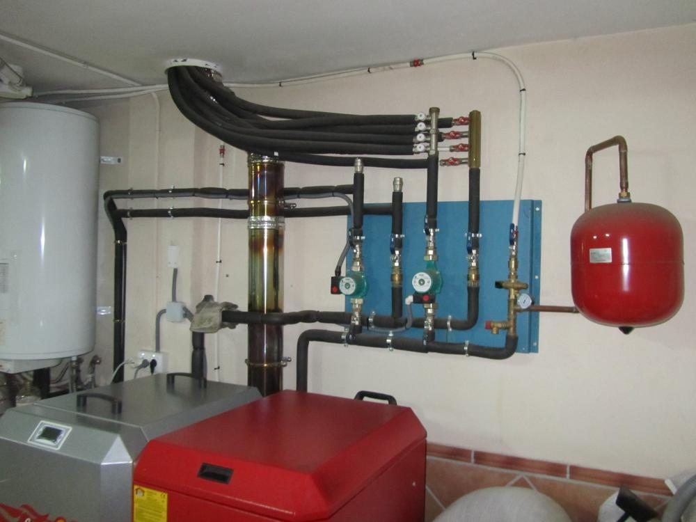

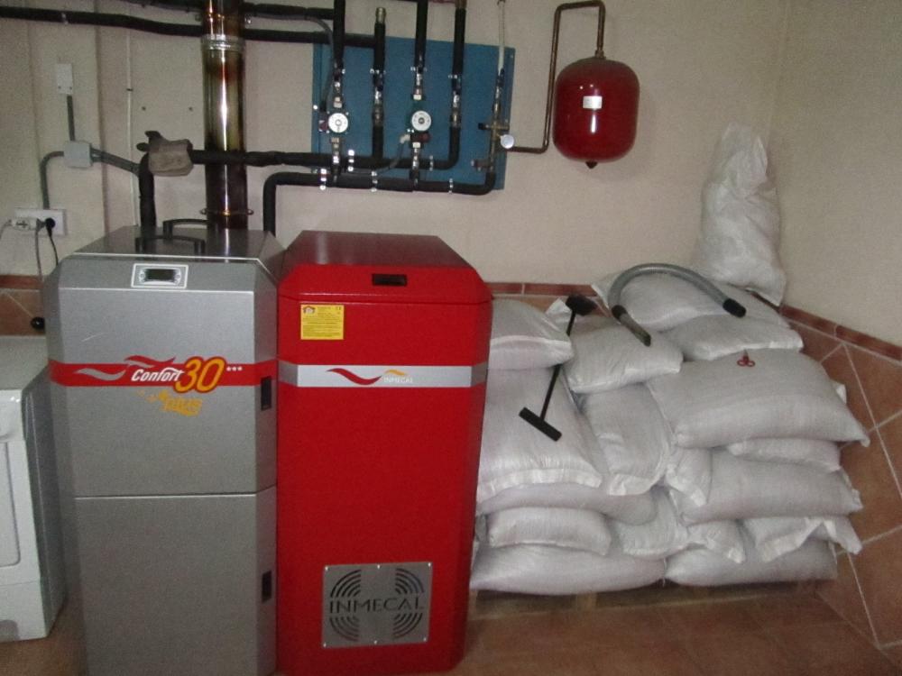

Roger no eres tu el problema, ni tampoco tu caldera, aunque no sea una gran maquina (de altas prestaciones). A cualquier maquina de este tipo (Carsan, Edilkamin, etc) se le exige y ha tener unos minimos de funcionalidad y seguridad. Yo lo que veo es que el que te ha instalado la caldera no tiene ni puñetera idea de lo que hace, pero ese mismo tampoco la tendria con una de gasoil. Por poner ejemplos, Edilkamin tiene maquinas muy basicas (me refiero que funcionan sin electricidad) tipo Calidra, Aquatondo, Eco 50 etc, que funcionan con leña y no dan esos problemas, evidentemente se ha de instalar un tiro como dios manda y una instalacion hidraulica bien hecha. Para ayudarte en tu problema intenta poner unas fotos (sobre todo de la chimenea) y de la instalacion hidraulica.

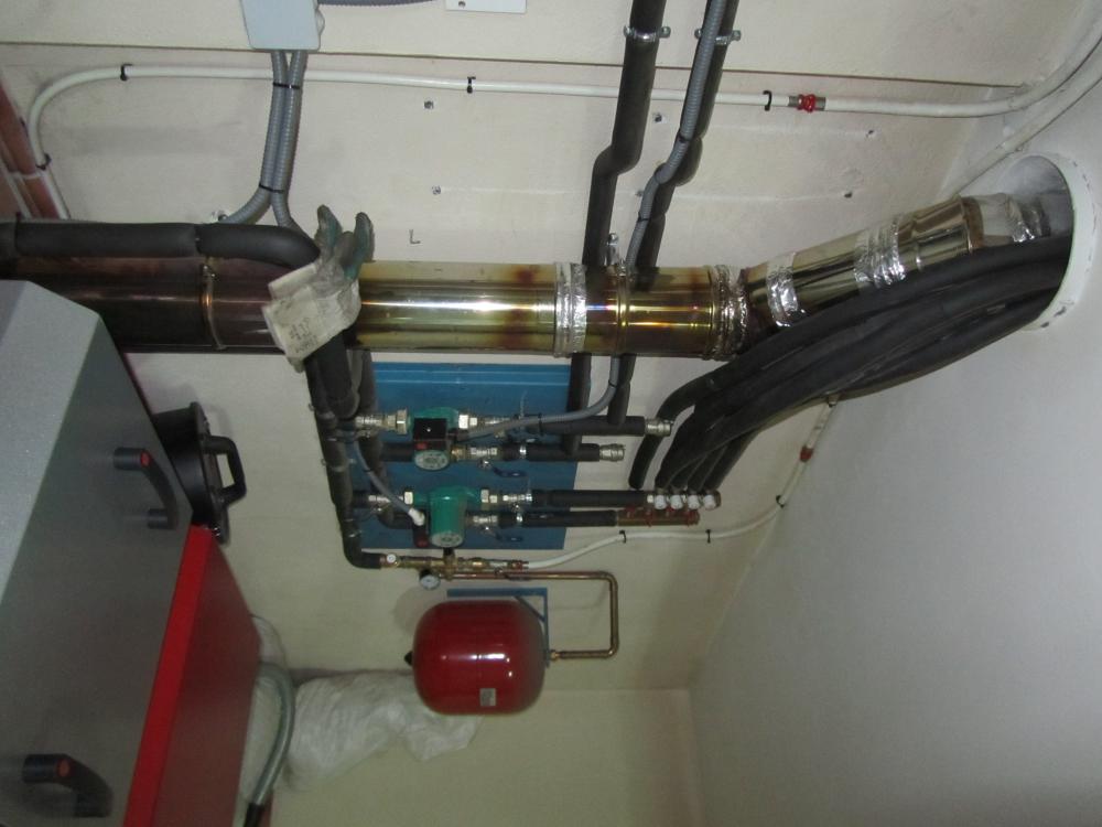

El color de esa chimena tiene muy mala pinta. Me parece que tienes el intercambiador sucio, por eso se quema la chimena (+300º tº humos) y es posible que tambien el ventilador como dice membri. Todo esto afecta al tiro de la caldera y puede que tengas aqui el problema de los humos.

Por lo que comentan los compañeros y lo que vemos en las fotos... o tienes estropeado el extractor, o te falta aire en la combustión (comprueba que la llama no sea anaranjada) o la placa electrónica no funciona como debería, con la consecuencia de deficiencia de funcionamiento de los componentes encargados de regular el tiro (extractor de humos).
Por otra parte, sería interesante saber como es el resto de la chimenea. No me extrañaría que fuese de simple pared por el exterior o tuviese exceso de codos o tramos horizontales...

Por cierto, solo tengo el codo que se ve en la foto, y la chimenea es de pared simple en todo su recorrido. El sombrerete giratorio me lo quito el instalador
