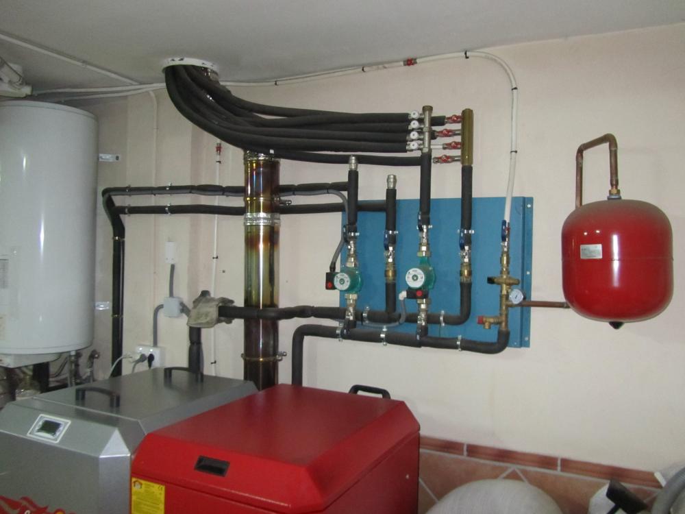

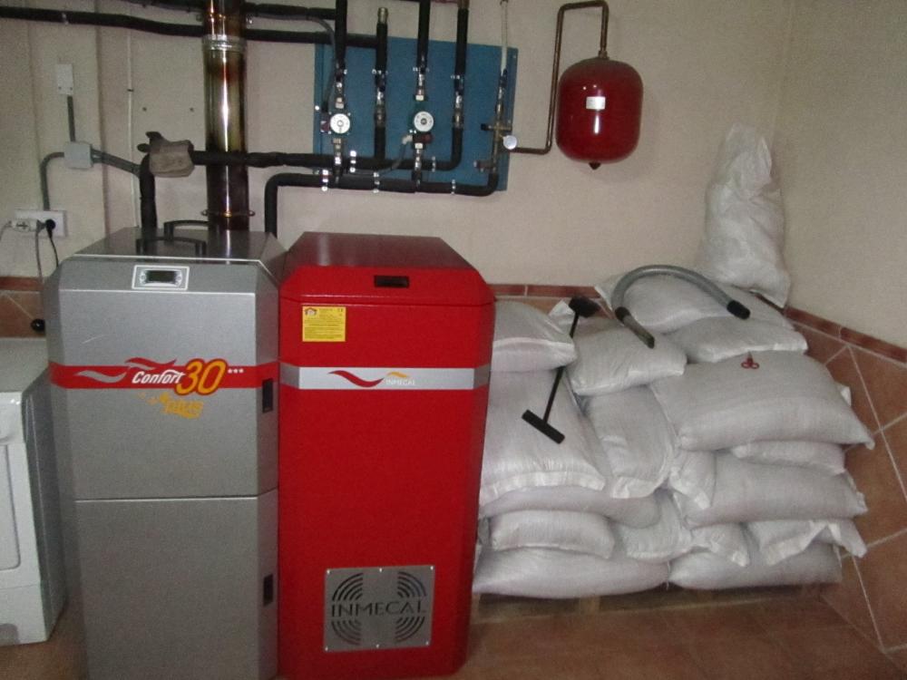

Hola a todos, tengo una caldera Carsan Inmecal Plus 30, me sale humo por la tolva hasta un nivel insoportable, toda la casa esta llena de humo. los tecnicos me dieron dos soluciones, cambiar de hueso y deshollinar la chimenea. Hice la dos cosas y sigue igual. ¿le pasa a alguien? por que puede ser? estoy un poco desesperado ya que el servicio tecnico de carsan no se hace cargo y llevo todo el invierno con la casa llena de humo. Gracias y un saludo.

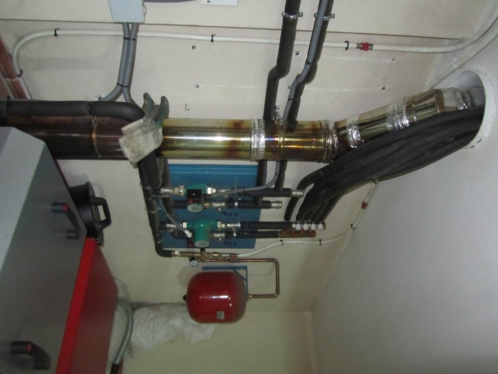

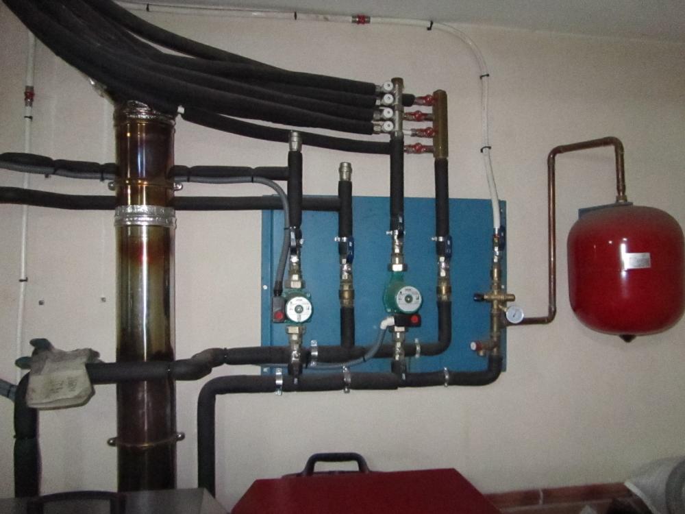

Roger no eres tu el problema, ni tampoco tu caldera, aunque no sea una gran maquina (de altas prestaciones). A cualquier maquina de este tipo (Carsan, Edilkamin, etc) se le exige y ha tener unos minimos de funcionalidad y seguridad. Yo lo que veo es que el que te ha instalado la caldera no tiene ni puñetera idea de lo que hace, pero ese mismo tampoco la tendria con una de gasoil. Por poner ejemplos, Edilkamin tiene maquinas muy basicas (me refiero que funcionan sin electricidad) tipo Calidra, Aquatondo, Eco 50 etc, que funcionan con leña y no dan esos problemas, evidentemente se ha de instalar un tiro como dios manda y una instalacion hidraulica bien hecha. Para ayudarte en tu problema intenta poner unas fotos (sobre todo de la chimenea) y de la instalacion hidraulica.

que altura tienes de chimenea,te sale humo sienpre o solo al enchegar.has linpiado el ventilador
Re: Se me sale el humo por la tolva
El color de esa chimena tiene muy mala pinta. Me parece que tienes el intercambiador sucio, por eso se quema la chimena (+300º tº humos) y es posible que tambien el ventilador como dice membri. Todo esto afecta al tiro de la caldera y puede que tengas aqui el problema de los humos.

El intercambiador lo limpio todos los dias con la manivela y a fondo todos los domingos, la chimenea la desholline hace poco y tiene ese color porque se me alquitrano y se me quemo justo antes de deshollinarla, el ventilador veo que va bien. El tiro es forzado.

Por lo que comentan los compañeros y lo que vemos en las fotos... o tienes estropeado el extractor, o te falta aire en la combustión (comprueba que la llama no sea anaranjada) o la placa electrónica no funciona como debería, con la consecuencia de deficiencia de funcionamiento de los componentes encargados de regular el tiro (extractor de humos).
Por otra parte, sería interesante saber como es el resto de la chimenea. No me extrañaría que fuese de simple pared por el exterior o tuviese exceso de codos o tramos horizontales...

He tocado los parametros y le he bajado el aire que entra y la velocidad del sinfín. y ahora mismo no me sale humo o sale muy poquito casi inapreciable, pero no se si sera por que ahora hace menos frio y la pongo una hora menos. Tambien he puesto unas gomas de silicona en la puerta de la tolva y un poco de peso encima. Tengo pendiente mirar el color de la llama. cual es el color idoneo? gracias por todo y un saludo.
Por cierto, solo tengo el codo que se ve en la foto, y la chimenea es de pared simple en todo su recorrido. El sombrerete giratorio me lo quito el instalador
