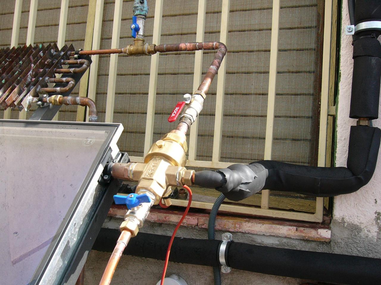

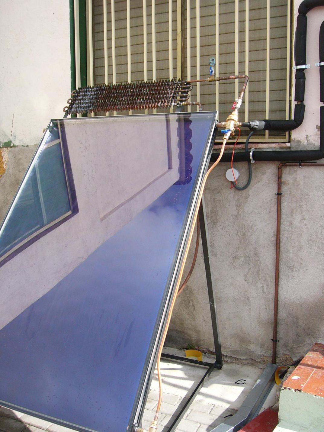

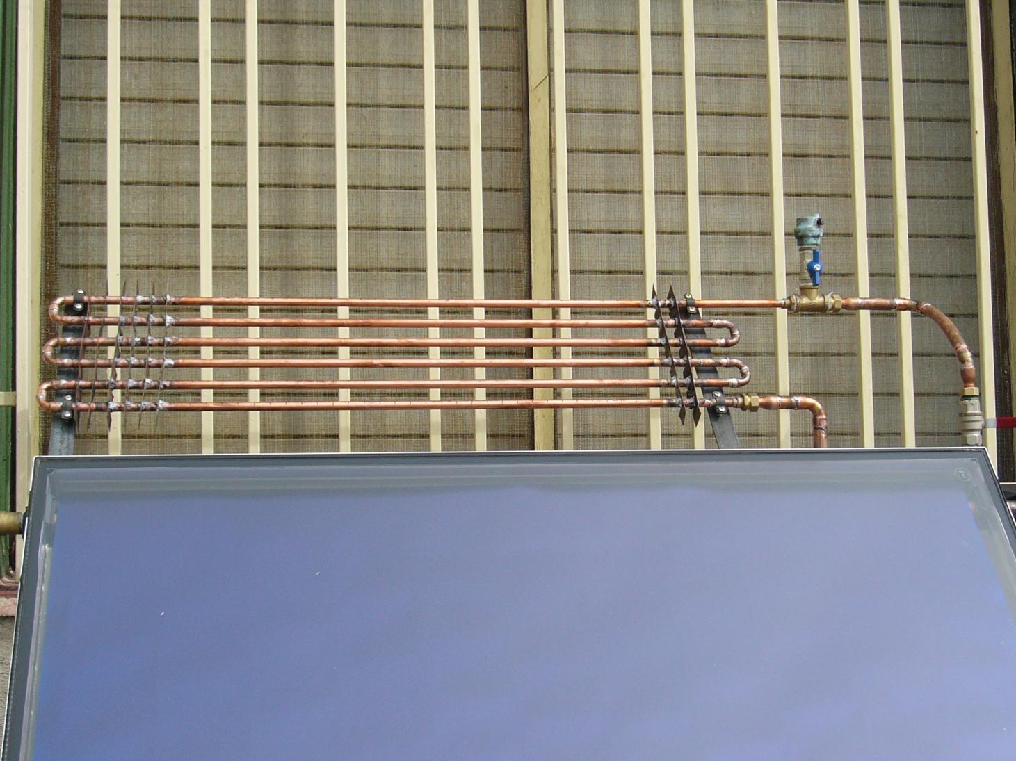

Como circuito antiembalamiento puede ser una buena opción la siguiente: En el circuito primario, a la salida de la caldera se instala una valvula de descarga termica y a la entrada una de carga automática. Se consigue el mismo efecto que con el serpentín pero con agua directamente del primario (más eficaz). A la vez que la de descarga hace su función, la de carga automática alimenta el circuito primario con agua fria para bajar la temperatura. Además, la valvula de carga automática se encarga de que siempre se mantenga constante la presión del primario. Se regula igual que un regulador de presión tradicional.

Con una sola valvula lo solucionas
Archivo adjunto 7233
Re: hidro chimeneas dudas.....
tuercas
Mas eficaz para enfriar, pero mucho más perjudicial para el circuito de calefacción y sus componentes, más oxido, más deposito calcáreo etc, etc, en la instalación. Como sabrás las instalaciones de calefacción cuantas menos veces se vacíen a lo largo de su vida, más larga será esta, las válvulas de descarga térmica normales cumplen bien su función pero tienen sus pegas y que en mi opinión son bastantes, por algo las marcas de gama alta como en este foro se denominan, montan de serie válvulas de descarga térmica con serpentín, por algo será.
Una pega, las válvulas de llenado automático, ¿Cuánto duran sin agarrarse y dejar de meter agua al circuito sin tener que darle un martillazo? Estas válvulas son de ½ “ y las de descarga térmica normalmente de ¾”, ¿Cuando salta la de descarga cuanta agua deja salir esta y cuanta mete la de carga? Otro ejemplo: Vivienda en el campo o pueblo, con agua de pozo, caldera de leña o termo chimenea con sistema de seguridad por válvula de descarga térmica, ¿Que ocurrirá en este caso si se va la luz?. Quisiera opiniones barias.

bueno ya lo veo, seria un estilo al disipador que monte en mi placa solar ,cuando llega a 90 grados habre y envía el agua al radiador, lo que pasa que el radiador esta dentro de la estufa?, y si hay corte eléctrico será capaz de disipar toda la calor que se genera ?supongo que mientras este funcionando la bomba no hay problema de sobre temperatura, yo boy a pasar de 92 metros habitables a 184 ,lo cual supone mas litros de agua en el circuito, pongo unas fotos de mi placa solar , el disipador lo he fabricado yo , va de lujo,un saludo
