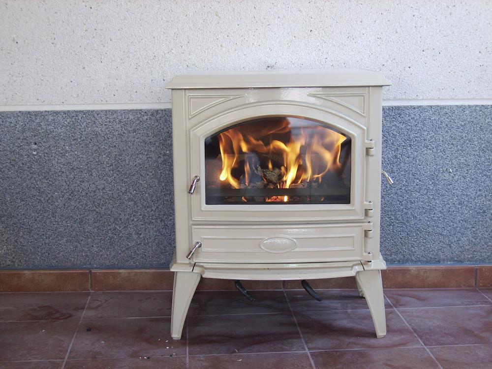

    Hola Marte:
    La estufas de la serie vintage son una "cucada" y gozan de una combustión mejor que buena.
    Si te gustan esteticamente están muy bien.
    Si vas buscando algo más Standar y con buena cabida de leña, de alta calidad y eficiente, mirate los modelos 640 ó la 760.
    Os dejo una foto de una Dovre 640Cb esmalte Beig que hemos acabado de montar.
