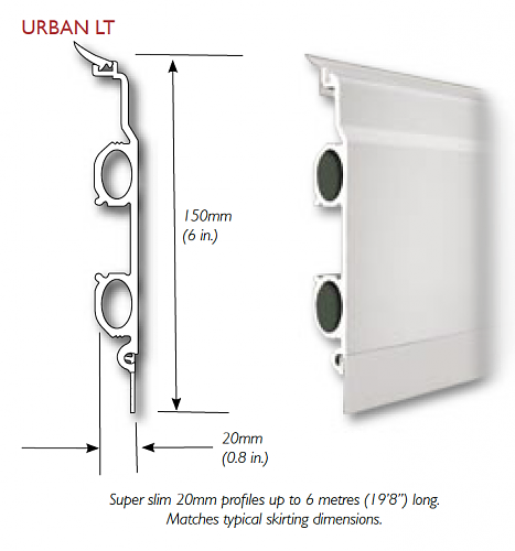

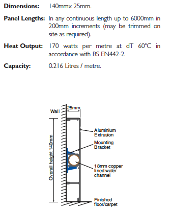

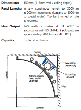

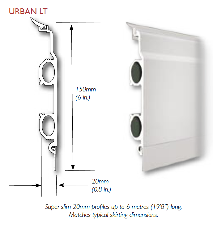

zocalo radiante III
Gardania, muchas gracias por contestar. Tu aportación es muy interesante por tratarse de una experiencia real con el zócalo radiante.
Ahora creo que tampoco debemos de aceptar ni descartar un sistema por una única opinión (y no pongo en duda los problemas que Gardania menciona), por eso continuaré informando sobre este sistema de calefacción.

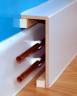

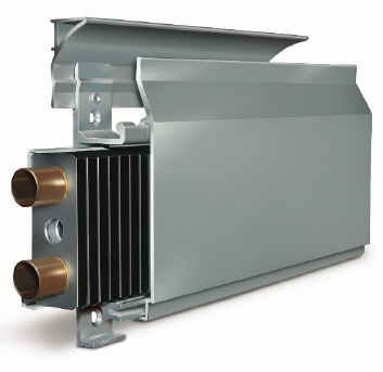

Os dejo adjuntos al mensaje las fotografias de los diferentes zócalos que he encontrado.
Hay un poco de variedad, des de los modelos que no tienen ranuras para la cortina de aire caliente ( Thermaskirt y Heatprofile ), como las variantes que utilizan plàstico en la base del zócalo ( Climaboard ). También està el Thermodul que está constituido sólo por metales como el aluminio i el cobre y finalmente os he puesto una imagen curiosa sobre un zócalo casero al que yo creo le falta poner los tubos de cobre aleteados para mejorar su rendimiento ( de todas formas no deja de ser una imagen curiosa para los más manitas ).
En la próxima entegra os cuento más sobre el rendimiento calorífico.
Saludos cordiales.

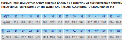

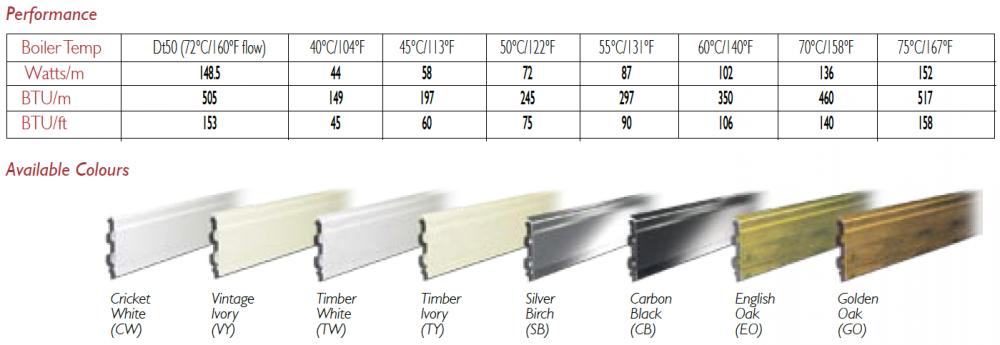

Hola de nuevo, tal y como dije, aquí está la información sobre la poténcia calorífica de los diferentes zócalos radiantes.
No he podido localizar los datos de todos ellos, por lo que el estudio será más reducido en este caso.
Comparativa Potencia Calorifica por metro lineal en Función de la Temperatura del Agua

Sd : sin datos del fabricante.
(1) Se refiere a la temperatura de salida del agua del elemento calefactor (caldera, panel solar, etc.)
Veamos un ejemplo: si en una habitación me salen 700 watios de poténcia necesaria para calefactar, necesitaré unos 16 metros de zócalo para una temperatura de impulsión de 40 ºC; aproximadamente 10 metros de zócalo para 50 ºC; 7 metros para 60 ºC y unos 5 metros de zócalo para una temperatura de impulsión de 70 ºC.
Teneis adjuntos los datos de cada fabricante en los que me he basado para realizar la comparativa. Por cierto, un instalador de mi zona conoce el sistema y me ha dicho que ya tiene tres instalaciones funcionando, a ver si puedo realizar una visita de cortesia y pregunto a los propietarios que tal funciona ...

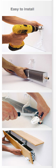

Hola de nuevo, en esta nueva entrega hablaremos de la instalación del zócalo radiante.
Dependiendo del fabricante la instalación será mas o menos compleja, pero en general se pueden apreciar unas características comunes:
- Los zocalos van fijados a la pared con tacos i tornillos.
- Las uniones de tuberias pueden ser por soldadura o por conectores con junta tórica.
- Como opción se pueden montar colectores centralizados para favorecer el equilibrado de los diferentes circuitos.
- En algunos casos se coloca una banda aislante en contacto con la pared para evitar el calor excesivo en el enlucido.
Ahora os dejo los archivos que he encontrado sobre instalación de zócalos radiantes (lo siento, pero la mayoria de los documentos estan en inglés, aunque hay muchas fotografias de fácil compresión).

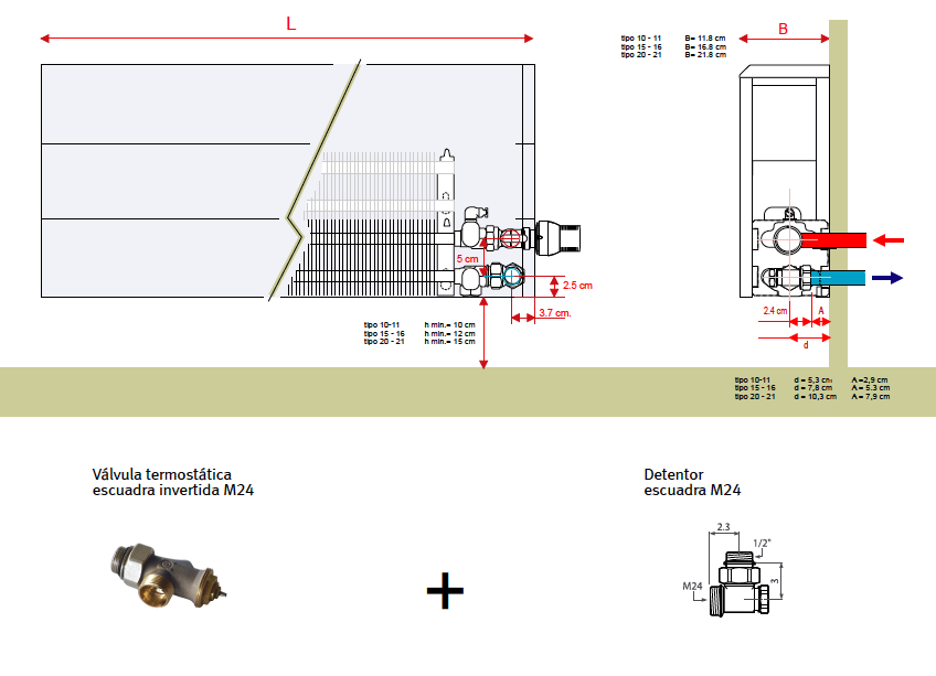

zocalo radiante VI

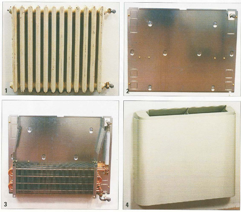

Hola de nuevo, con este mensaje estoy llegando al final de mi exposición sobre zócalos radiantes, por lo que poca información mas podré aportar.
Ahora veamos como estan hechos por dentro los radiadores que funcionan con agua a baja temperatura mirando dos ejemplos: uno da la marca jaga con un modelo low h2O y otro de la casa termofon que también trabaja con agua a baja temperatura. En los dos casos, existen tubos de cobre aleteados en el interior de las carcasas al igual que ocurre con los zócalos (pero esta vez estan concentrados en un único punto de la pared y no estan repartidos por todo el perímetro).
Este es el motivo principal que tengo para estudiar mas los zocalos radiantes, ya que veo mejor distribución de calor si los tubos aleteados estan repartidos por todo el perímetro de la habitación que si por contra los concentro todos dentro de un radiador (no soy experto en calefacción, pero veo lógica esta afirmación).
Es verdad que los radiadores que trabajan con alta temperatura de impulsión no tienen tubos aleteados en su interior, pero este también es el motivo de no utilizarlos habitualmente con ciertas fuentes de calor (solar térmica, ¿geotérmica?, etc.) que trabajan con agua mas "templada", por ello creo que los zócalos radiantes pueden adaptarse tanto a los sistemas de agua caliente (80-70 ºC) como a los de agua "templada" (unos 40ºC).
En definitiva, que estoy hecho un lio. Saludos i mirad los adjuntos sobre composición interna de los radiadores de baja temperatura.

Refloto el tema, que he tenido una idea....
Tengo que instalar calefacción nueva en casa y dudaba entre radiadores de toda la vida o zocalo radiante.
Me estube informando y al final lo que me echa para atrás es el precio, entre 70/100€ por metro lineal. Para una casa de 200m2 me salia cerca de 9.000€ sólo el zócalo, una burrada.
Así que pensando y viendo como es el zócalo, ¿no se puede autoconstruir el mismo?. Por lo que parece es un zócalo de aluminio y 2 tubos de cobre por dentro. El mt. de cobre de 16mm me parece que ronda los 6,7 €, y zócalos de aluminio hay varias casas que fabrican, aunque desconozco el precio.
¿Creeis que puede funcionar?

Ozono, creo que tal y como lo planteas no funcionaría. He visto dos tipos de zócalos radiantes, ambos tenían los 2 tubos de cobre que mencionas (uno de ida y otro de retorno) y ambos tenían una carcasa externa de aluminio, que es lo que queda a la vista. Pero además, los 2 tipos de zócalo tenían unas placas de aluminio soldadas a los tubos, a través de las cuales se disipa el calor al ambiente.
Luego, este calor disipado por las plaquitas de aluminio se encarga de calentar las paredes, en base a un mecanismo un tanto raro, que llaman efecto Coanda y, después, las paredes ya calentadas, irradian calor al ambiente.
Vamos, que el zócalo radiante es algo bien simple, que no parece que pueda justificar un precio tan elevado, pero en cualquier caso es algo más que los dos tubos de cobre y la carcasa exterior. Con los tubos solo tendrías una radiación directa mínima, al ser mínima su superficie y lo mismo en cuanto a convección.

Yo he visto con tubos de cobre aleteados, pero también sin. Una de las marcas inglesas que más venden y que puedes ver sus productos aquí: ThermaSkirt Products , no son aleteados, es más, diría que ni los tubos son de cobre.
Seguro que el rendimiento es inferior a los aleteados, pero poniendo todo el perímetro de las estancias a calefactar lo tendrías solucionado. O eso creo, por eso mi pregunta.

Tienes razón, en el caso de esa marca, los tubos van soldados a la propia carcasa, que se calienta y emite calor al ambiente. Seguramente el rendimiento sea inferior al de los zócalos aleteados, pero puede que el calor emitido sea por radiación en un mayor porcentaje.
El inconveniente que le veo es en una zona fría y para una vivienda que no esté muy bien aislada, van a hacer falta muchísimos metros de zócalo para calentarla. O bien, habría que recurrir a las versiones de doble zócalo, que parece que esta marca también los tiene, para reducir el número de metros. Ten en cuenta que no es tan fácil rodear con el zócalo todas las paredes, porque habrá muebles, puertas, etc, donde no se puede poner o aunque se pueda, perderá bastante eficacia, sobre todo si la emisión es radiante.
Es verdad que en los zócalos con aletas, da la impresión que van a trabajar mayormente por convección, generando un circuito de aire caliente que asciende. Si por el efecto Coanda, ese aire caliente se pega a la pared, la calienta y luego la parez reemite calor radiante, pues no se que pensar. En todo caso y para las paredes exteriores, como no estén bien aisladas, las pérdidas pueden ser más que considerables.
Habrá que mirar con un poco más de tiempo el zócalo de esta marca inglesa, pero digo lo de antes, puede que si el clima es riguroso y la casa de antes del vigente CTE, van a salir muchos metros de zócalo.
