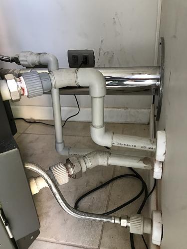

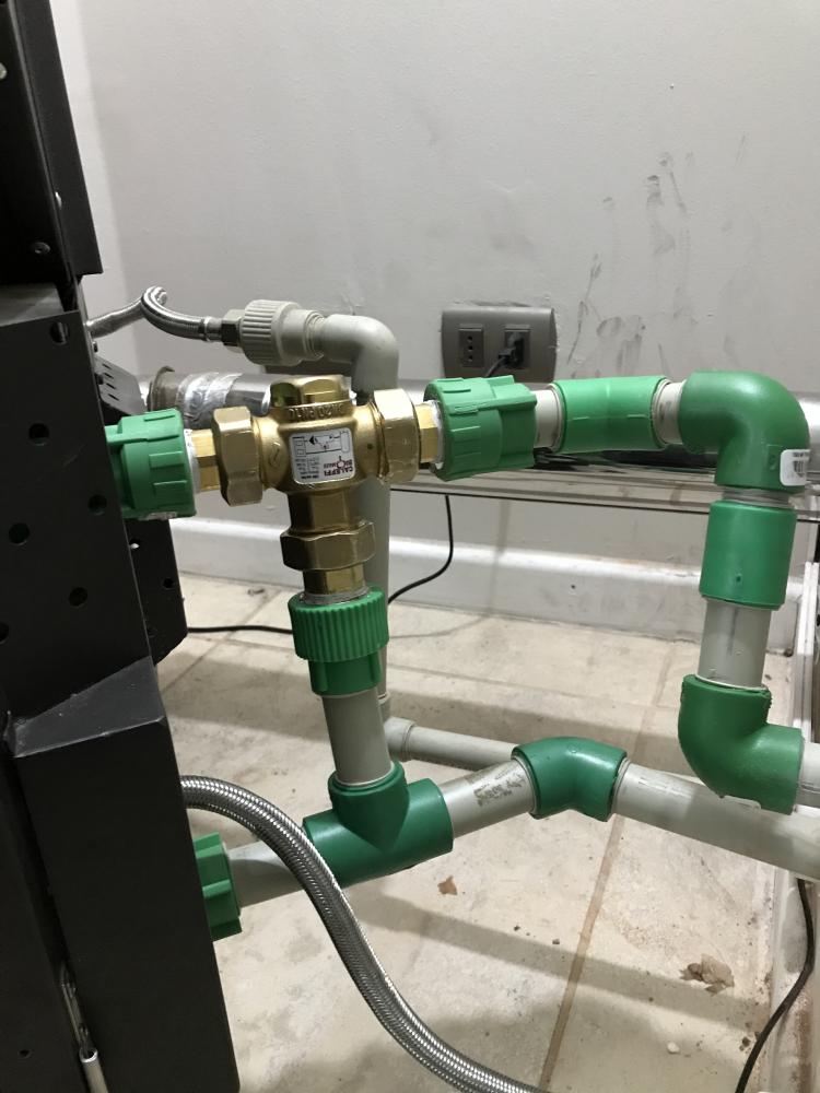

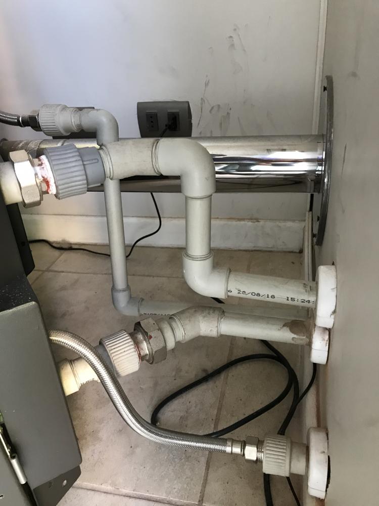

    Me instalaron mi caldera sin la valvula (Ecoforest Hidrocopper 16) y la temperatura de los radiadores siempre estaban en torno a los 45 grados. Hace una semana instalé una valvula anticondensados de 55º y la caldera mejoró el funcionamiento. Casi no deja residuos de la combustión. Pero la temperatura de impulsión queda fija en 60º y la de retorno en 55º en cualquier potencia. Creo que ahora tengo que cambiar algunos parámetros de la caldera.
    esta es la valvula instalada
    Archivo adjunto 22923
    Miniaturas adjuntadas Miniaturas adjuntadas Valvula anticondensación ¿es necesaria, siempre?.-valvula1.jpg   Valvula anticondensación ¿es necesaria, siempre?.-valvula2.jpg
