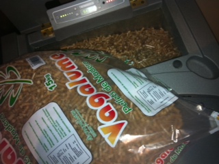

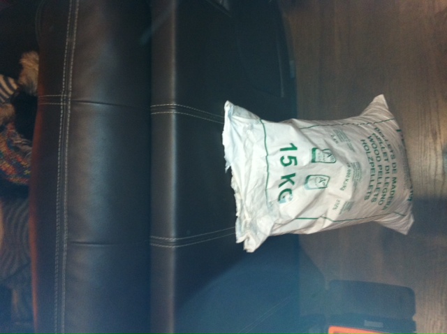

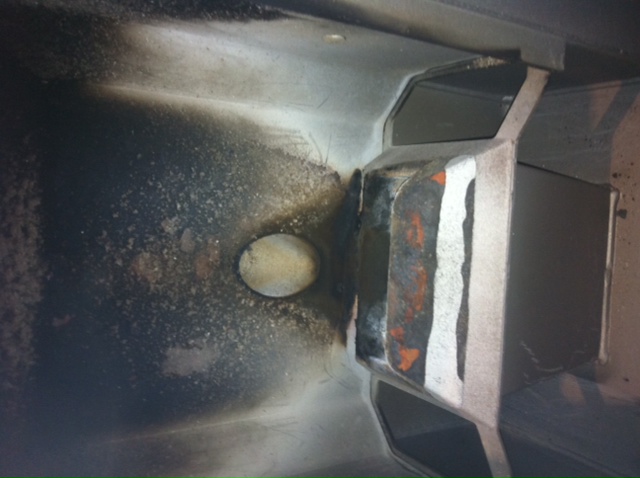

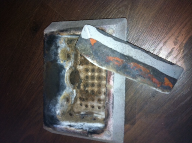

    Quiero abrir este tema para mostrar la importancia de utilizar un pellet decente.
    Por norma general, cuando vendemos una estufa, procuramos ofrecerle nosotros el pellets al cliente para evitar lo que os voy a contar a continuación.
    Nos llama un cliente quejandose de que la estufa no calienta bien, mancha mucho y se apaga. Al llegar a casa del cliente, enseguida vimos que el problema era debido a la pesima calidad del pellet que usaba. Tras limpiar la estufa y volver a rellenarla con un pellet de calidad, se quedo funcionando. Subo una serie de fotos para que veais como queda una estufa despues de quemar dos o tres sacos de pellets de baja calidad, tambien os muestro un saco sin el nombre del pellet responsable. En estos casos, se suele culpar a la maquina de los problemas y muchas veces el problema es el combustible. Este invierno nos ha pasado en tres ocasiones. Por eso nosotros siempre recomendamos el mismo fabricante de pellets.
    Asi que ojo con el pellet que se usa, vale la pena pagar un poco mas y no buscar siempre el pellet mas barato.
    un saludo.

    muy sutil enseñando el saco sin la marca...

    Evidentemente la calidad del pellet es un aspecto fundamental, pero en esa estufa en concreto da la impresión de que hay demasiado aporte de pellet y se ha recalentado el cestillo.
    También he de reconocer que digo esto ya que me consta que ese fabricante hace las cosas relativamente bien, de hecho es la primera vez que veo que esté tan hecho polvo. y lleno de serrín.

    Porque no dais nombres y marcas?
    breo está desconectado Forero
    oct 2011
    galicia
    48
    Predeterminado Respuesta: Mucho cuidado con el pellet que se usa
    Buenas tardes.
    Espero no haber sido demasiado polémico, pero es algo que nos ha ocurrido tres veces este invierno. Es una lastima gastarte un buen dinero en una estufa de calidad y estropearla con esto. No voy a dar nombres sobre quien es el fabricante de este pellet pero si os envio una foto del pellet que recomendamos a todos nuestros clientes, ya sea para el que tiene una estufa y gasta 1000 kg al año o para el que tiene una granja y gasta 70 000 kg. No quiero decir con esto que sea el único bueno ni mucho menos, pero tenemos la fabrica al lado. Me parece ridículo compar el pellet a una fabrica del Pais Vasco, de Andalucia o de Castilla la Mancha, seguro que hacen el pellet igual de bien que aquí, pero imagino que los portes se verán reflejados en el precio, no?

    Que curioso que es el mismo pellet que llevo consumiendo desde hace cuatro años sin interrupción. El pellet se presta al regateo, como distribuidor lo tengo claro, no se puede decir a nadie que tu pellet es el mejor o que es muy bueno por que parece que te desacreditas a ti mismo.
    Yo mientras no pruebe uno mejor no cambio,

    la verdad es que no es la primera vez que veo algo parecido a lo que te pasó a ti breo, y con el mismo pellet, para mi ya estaba sentenciado
