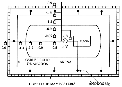

    Un acumulador de inercia suele llevar proteccion por anodo de magnesio anti corrosion. Un acumulador estratificado simpre trabajara mejor que uno normal, aunque hay muchas variantes. Tener un tanque de 1000 litros donde hay una diferencia entre arriba y abajo de 5 ºC es un ahorro notable. Para que necesitas todos esos 1000 litros a 70ºc?

    Tienes razon. Me referia a los de ACS.... auqnue hemos montado tb decenas de protecciones catodicas alrededor de tanques de gas propano para evitar la corrosion... Sorry

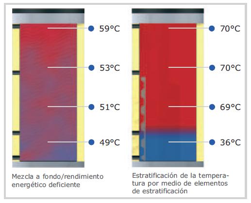

    Predeterminado Re: Respuesta: DEPOSITO DE INERCIA ESTRATIFICADO O NORMAL
    El fenómeno de la estratificación, es que el agua caliente pesa menos que la fría, por lo que tiende a subir a la parte alta del depósito. Por eso se recomiendan más los depósitos verticales que los horizontales, para favorecer la estratificación. Por eso el agua caliente sale del depósito por la parte alta, y el retorno entra la parte baja.
    El depósito estratificado, frente al no estratificado, incorpora unas "chapas estratificadoras" que favorecen una mayor estratificación.
    DEPOSITO DE INERCIA ESTRATIFICADO O NORMAL-deposito-estratificado-froeling.jpg
    Viendo esta imagen de un catálogo, una duda que tengo yo, es si un depósito estratificado sería capaz de elevar un poco la temperatura del agua que le llega, por medio de la estratificación. Como en el caso de una bomba de calor geotérmica, que la temperatura de salida del agua es de unos 45-50 ºC, si el depósito sería capaz de llegar a una temperatura mayor en la parte alta del depósito, por ejemplo, 55 ºC?
    A ver si algún entendido pone luz en el asunto.

    En principio la estratificación (que bueno lo del vitrificado, jajaja) es aconsejable en calderas de leña mas que nada.
    En sistemas de pellet a no ser alguna instalación especial suelen trabajar a 70º o así.
    Las de leña es otro cantar sobre todo los avances van por ahí, subiendo temperaturas de trabajo y almacenamiento a máximos. Nosotros las nuevas LogWIN ya elevan a 61º, trabajan a 80º.
    Yo en mi casa tengo uno estratificado de Windhager, con la caldera Logwin klassik, y se nota bastante la diferencia de rendimiento que le sacas en lo que es aporte de calor rápido. Además suelen permitir temperaturas de trabajo bastante altas, tipo 85 y hasta 90.
    Al final lo que consigues es tener el calor mas disponible y mas caliente que con uno normal. Al mismo tiempo que el calor fluya hacia la parte mas alta rápido mientras robas calor a la instalación.
    Hasta cuanto merece la pena? En mi humilde opinión cuando el precio aumente un 15% ya no merece la pena. Tener en cuenta que no se consigue mas calor, eso lo da el combustible. Lo que se consigue es mejor gestión del mismo.
    En cuanto a lo que dice aquiles, es un tema muy interesante pero fuuuf, se puede alargar mucho.
    Normalmente quien hace pruebas con estratificados son marcas de alta gama, que a su vez disponen de gestión con mezcladoras.
    Al trabajar con mezcladoras y conectar en paralelo el tanque al sistema, los caudales se disminuyen en el cuarto de calderas pero son de mas altas temperaturas que la típica instalación que se hace por aquí...
    Es por este motivo que los fabricantes hacen sus pruebas con caudales mas bien que puedan parecer flojos, no a lo que pueden ser caudales de circulación en sistema emisor (radiadores, suelo, fancoils, ...).
    Entonces, tienes mucha razón en lo de los caudales, pero para sacar rendimiento a un tanque de estratificación hacen falta varias cosas importantes: regulación del circuito por mezcladoras, compensación meteorológica, distribuidores con colector, y que la bomba de inercia sea modulante...
    Nosotros tenemos un módulo especial para modulación de la bomba de inercia, una H70 de Grundfos, y es una maravilla para sacar jugo a la inercia.
    Pero si conectamos el tanque en plan una bomba, un termostato y a correr, pues no merece la pena por lo que comenta aquiles.
