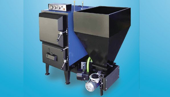

Hola a todos, escribo este mail despues de leer varios de vuestros mensajes, y querria pedir opinion acerca de una caldera de biomasa de la cual no he visto nada por este foro ,la marca es DOOEL RETIFICA, en principio para mi casa que es de 220m2 me dicen que una de 35 KW, por el catalogo que me han mandado no la hay de menos potencia, ya que la que tengo ahora de gas-oil,es de 20 25 KW, y es suficiente.
Pues nada espero si alguien la conoce y que me comenteis.
Por otro lado si alguien me puede aclarar un poco cual seria una opcion recomendable,he leido en otros post la marca froling como buena opcion, mi idea es multicombustible pellets , hueso, no de leña.
Gracias de antemano,un saludo.

Pues con aislamiento medio con 20 kW tienes de sobra. Como no la tienen de una potencia ajustada, pues te quieren endosar esa. Hombre, 35 kW si el rendimiento es del 50% pues si te daria.... ummm
Las calderas de gama alta suelen ser para quemar pellets exclusivamente. Creo que Biocalora certifica la quema con pellets, hueso, cascara, etc--- Es una buena opcion en policombustibles pero hay mas marcas... Hergom estan bien dentro de la gama media baja y a buen precio...
No tengo ni idea de esa caldera que hablas pero por las fotos parece de las baratas... digo: patatas..
La centralita parece de las teles esas de los años 70.... Tecnologia punta!!!

no si la verdad es que pedi informacion por ver que marca era ,ya que la vi en internet y solo me llamo la atencion el precio 2900 euros.Bueno veo que descarto esta opcion,mas que nada por que no me sobra el dinero.
Entonces me podrias recomendar alguna modeloo concreto para mi vivienda,es 220 m2,zona centro guadalajara,dos plantas,para calefaccion y acs.
Gracias de antemano.

Mirate la Edilkamin Basic o la Ottawa si quieres tb ACS... No van mal..

Gracias voy a echarle un vistazo, la verdad es que he pedido precio a una empresa que he visto, de una frolin p4, me ofertan una de 38 Kw, tambien, que sigue pareciendo un desperdicio, y esta marca si tiene por lo que he visto de menos, y la verdad si una me parece ciertamente un poco basica pero barata 2.890€ la frolin me parece muy bonita pero 12.000€ sin Iva, no se, pero no lo amortizo en 10 años.
Seguire mirando las que me has comentado, no se que te parecera esos precios,si es lo normal, a mi no me renta gastando 1.000litros al año de gas-oil.
