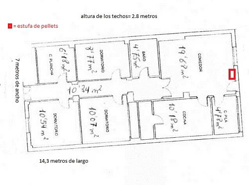

    Ante todo gracias a todos los del foro por vuestros comentarios que me han servido para empezar a conocer este mundillo.
    Pues tengo unas dudas que me gustaria me ayudaseis a resolver.
    Tengo una vivienda de 100 m2 en una sola planta en la cual quiero poner calefaccion y habia pensado en una estufa de pellets.
    Pero no se si seria sufiente para calentar las ultimas estancias.
    Ahora mismo tengo instalacion de aire por conductos pero las facturas de electricidad son muy elevadas (a razon de 1 hora conectada= 1 euro).
    Otra opcion puede ser poner una caldera con radiadores en toda la vivienda porque dispongo de sotano para la caldera pero hay el presupuesto se incrementa mucho aunque si es mas viable y recomendable se haria un esfuerzo.
    Os adjunto un plano de la vivienda para que se vea mas claro mis intenciones.
    Un saludo y gracias por vuestra ayuda de antemano.
    Miniaturas adjuntadas Miniaturas adjuntadas estufa pellets para 100 m2-img003.jpg

    Con lo que calentaras muy bien y sin dudas es con una caldera o termoestufa que ademas puedes usarla para agua caliente sanitaria. Con la de aire no tienes garantizado que lo caliente todo o no, y no a las misma temperatura de las diferentes estancias. Saludos

    Pues no me la juego a que no caliente toda la vivienda.
    Un compi me ha comentado que podria aprovechar los conductos del aire para poner una estufa canalizable pero he leido que no llega a veces bien el calor a todas las estancias y no se ademas si tendria mucha obra en la casa.
    Lo de una caldera creo que es lo mas recomendable pero tengo la duda si ponerla de una cosa en concreto o policombustible.
    Decir que puedo conseguir leña y orujo de aceituna facil pues un familiar lo utiliza para calentar su granja de pollos y lo compra por trailer.
    No me corre prisa por lo que creo que lo mejor es que haga la instalacion de los radiadores y esperar haber si conceden alguna subveccion este año o el proximo.
    ¿Como lo veis mis razonamientos?

    Yo veo bien tu razonamiento. La estufa va a gusto de cada uno, yo tengo varias en viviendas y la gente esta conforme puede que no caliente lo suficiente pero quita la humedad, otros prefien los radiadores por tener equilibrada las temperaturas.
    Si tienes acceso a leña y hueso tienes calderas policombustible como la dual de froling o la orligno 100 que quema leña, pelet y hueso. Saludos.
