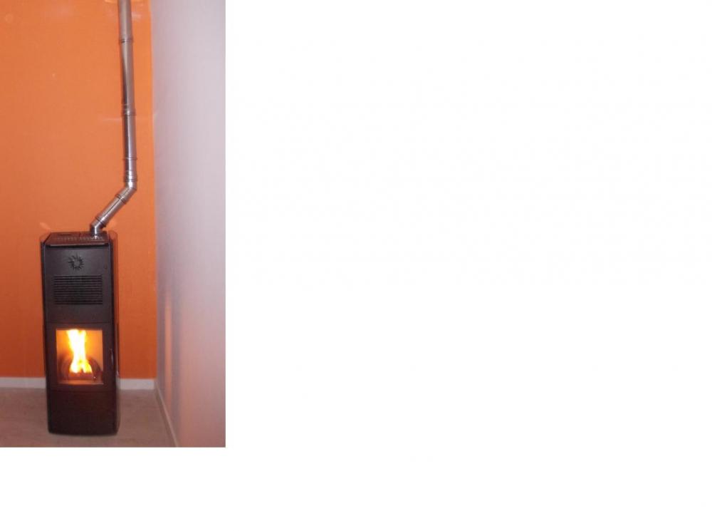

Hola Sandra.
Pienso que es mas sencillo todavia, que la chimenea gotee en la mayoria de los casos es porque se han puesto los tubos al reves. Si se utiliza chimenea de pared simple, es normal que se produzcan condensados, lo que se debe hacer es poner los tramos de la chimenea de forma correcta. El tramo superior debe de ir "insertado" en el tramo inferior y asi succesivamente, en este caso, cuando existan condensados iran resbalando por la pared interior de la chimenea hasta llegar a la Te.
Te mando foto de ejemplo.

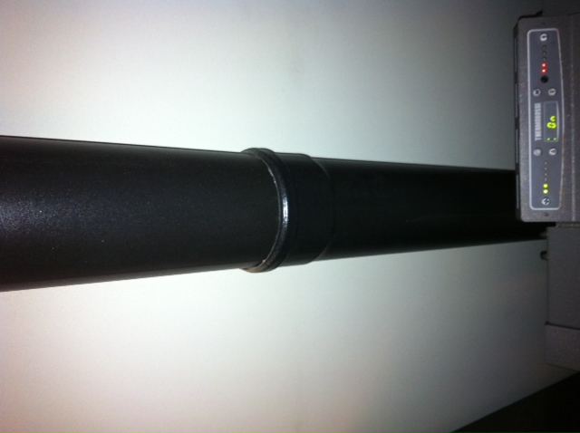

Respuesta: Tubo salida humos gotea?
Mucha gracias Pinawar, Jopravi y Breo...
Disculpad mi ignorancia en el tema, pero me suena todo un poco a chino
Os pongo una foto de como están montados los tubos, yo creo que están tal cual dice Breo, aunque la foto no es muy buena, no sé si se podrá apreciar
Fíjate en la foto que he enviado, el tubo superior (el de la izquierda) va insertado en el tubo inferior (derecha). En tu instalación van justo al revés, cuando hay condensación el agua baja por las paredes interna de la chimenea y sale por las uniones de los tubos. Imagina un embudo y una botella que quieras rellenar, como pondrías el embudo?
Hola Sandra.
Lo que se tiene que hacer es darle la vuelta a los tubos, lo de aislar, imagino que te lo habra dicho para salir del paso. Además eso no influye en el rendimiento de la maquina.
