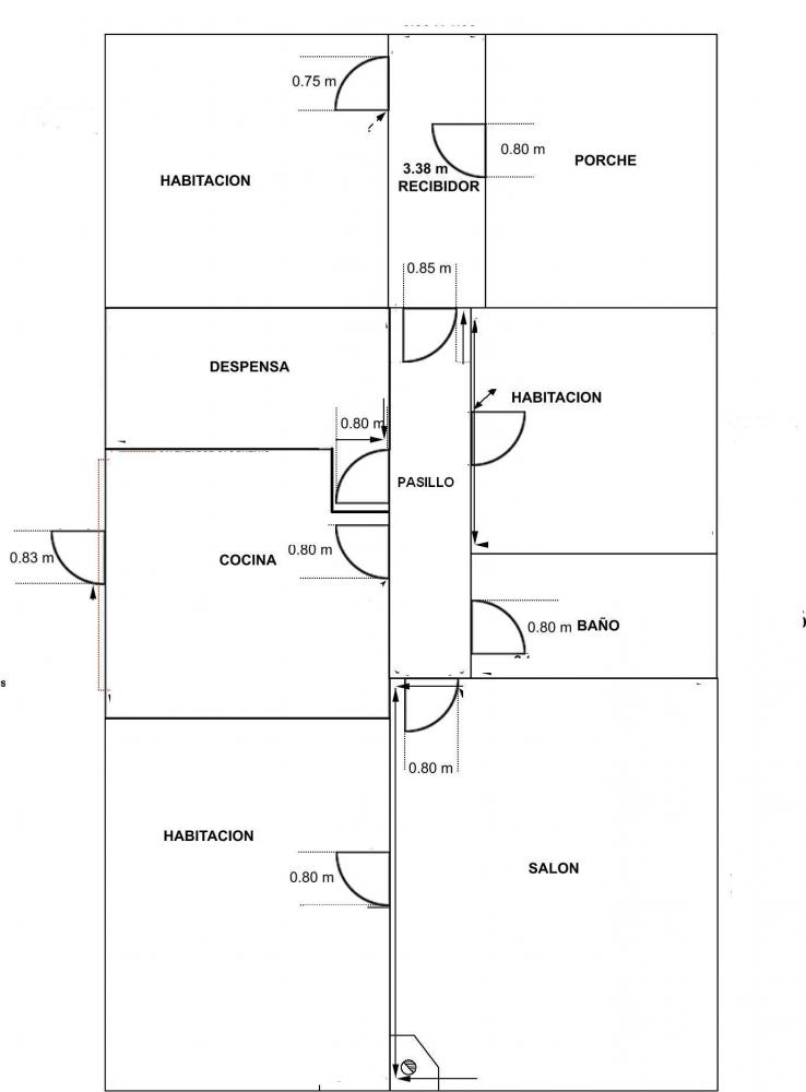

Hola Sunsunny,
Muchas gracias por contarme tu experiencia
Pues el caso es que ayer me seguían diciendo que los tubos estaban bien montados... Dices que viene en en el manual de la estufa cómo se tiene que hacer la instalación? En cuanto llegue a casita lo miro!
En cuanto a rendimiento, por lo que me han comentado en mi caso (te pongo un plano de la casa, es una vivienda unifamiliar de una sola planta de unos 100m2, la chimenea está en la esquina del salón de frente a la puerta para que salga el aire) debería poner toda la casa a 22º en cosa de 1 hora y media, pero eso lo quiero ver yo
Pero bueno, a ver en qué queda la cosa... Ya te iré informando...

Perdón, no sé por qué ha salido tan grande la imagen

Te doy mi opinión, como usuario de un hogar de hierro fundido (a leña) Dovre 2180, canalizado por aire a la planta superior..., vivo en un unifamiliar pareado en Burgos con dos plantas de 75 m2 cada una, más un ático...
El invierno pasado y este, ha sido mi único sistema de calefacción, estoy en vias de poner una gasificadora de leña...
Yo hubiera puesto una termoestufa de agua conectada a radiadores..., en tu caso no me molestaría en canalizar la estufa, ó como mucho la canalizaría a la habitación que tienes al lado del salón..., (ten en cuenta que los profesionales no aconsejan canalizar en HORIZONTAL más de 3 metros, si no te vas a gastar el dinero y no te va a llegar calor), el sitio elegido para ponerla, creo que es bastante inadecuado para repartir el calor, ya que está justo en una esquina de la casa, aunque a veces se tiene que poner donde se puede..., lo ideal hubiera sido ponerla lo mas centrada posible, pero en tu caso está complicado...
Te cuento, el calor, por mi experiencia, se propaga en linea recta y hacia arriba, me explico..., el calor no gira por las puertas para introducirse en una habitación, con lo cual vas a tener contrastes de temperatura elevados, a no ser que cuentes con otro sistema auxiliar de calefacción...
Por el plano, vas a calentar bien el salón (pongamos 22º ó 23º), la habitación de al lado (pongamos 20º ó 21º), el pasillo (20º ó 21º), la cocina y el baño se quedarían en (18º ó 19º), la habitación frente a la cocina (17º ó 18º), y la última habitación, recibidor, porche y despensa, olvidate...(igual 15º o 16º).
Esto es una aproximación, teniendo en cuenta mi experiencia como usuario de un hogar de leña..., es decir, estás en el salón, vas a ir a la cocina y cuando llegues tu sensación va a ser: "jo--r que frio..., no vas a tener "confort" en la casa, ya no te cuento del salón a la última habitación...

Permitidme que exprese mi opinión. . .en vista del plano que adjuntas, pienso que nunca
vas a poder calentar la totalidad de tu casa con un sólo foco de calor (por potente que este sea)
Me da la impresión, que cómo mucho tendras caliente el salón, un poco el pasillo y un poco la habitación que da al salón.
Pretender que el calor salga por la puerta del salon, recorra el pasillo y que vaya entrando en las diversas habitaciones es "soñar con los ojos abiertos"
Me gustaría estar equivocado, pero los hechos y la experiencia me demuestran lo contrario.

Y, lamento decirte, que estás equivocado... El salón está a 23º, la habitación contigua a 22º y el baño, cocina y la habitación al lado del baño a 20º, ah! y sin acumuladores encendidos, así que, por mi parte, me doy con un canto en los dientes...
