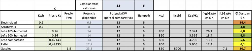

Hola
Antes de unirme a este foro hice una hoja excel para comparar las diferentes fuentes de energía. No es una herramienta complicada pero ayuda. Os la dejo como adjunto abajo
Solo hay que entrar el precio Kw/h y precios/kg o litros de combustibles. Se puede hacer variar la potencia instalada y el tiempo de uso. A la derecha indica como resultado el precio teórico que se puede gastar para cada fuente de energía
Archivo adjunto 28763
Archivo adjunto 28764

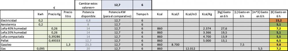

Hola
He añadido une linea con gas. Sirve para hacerse une idea. No esta puesto el gasto fijo para el gas tampoco para la electricidad. Me esperaba a algo mas económico
El consumo real esta en m^3 pero lo facturan en KWh.
Archivo adjunto 29047
Archivo adjunto 29048

Con la baja del precio del pellet y la subida del gas, he actualizado mi fichero
Archivo adjunto 30804
Archivo adjunto 30803

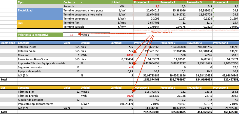

Cambie de compañía y cómo no es fácil hacerse una idea de las ofertas que nos dan por teléfono, he preparado una plantilla.
Solo hay que indicar los valores de potencias, precio consumo de cada compañía y indicar numero de meses de la comparativa con el consumo (real o aproximado) del periodo.
Archivo adjunto 30974
Plantilla Excel
Archivo adjunto 30973
