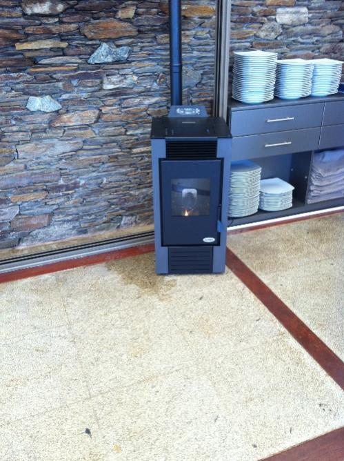

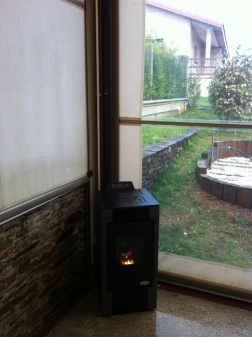

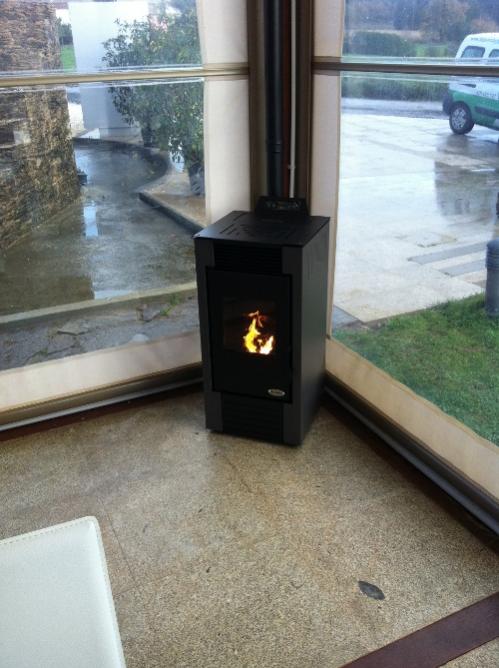

Hola Jopravi.
Te mando un ejemplo de una instalación que se ha terminado este mismo fin de semana.
FutuRE Blog
Te recomendaría que sobredimensionaras la instalación, ya que en este tipo de "locales" hay unas perdidas tremendas. Aquí se han instalado 3 estufas Karmek, modelo Roma de 8 kw. El local tiene 400 m3 y en teoría las estufas pueden calentar 600 m3.
