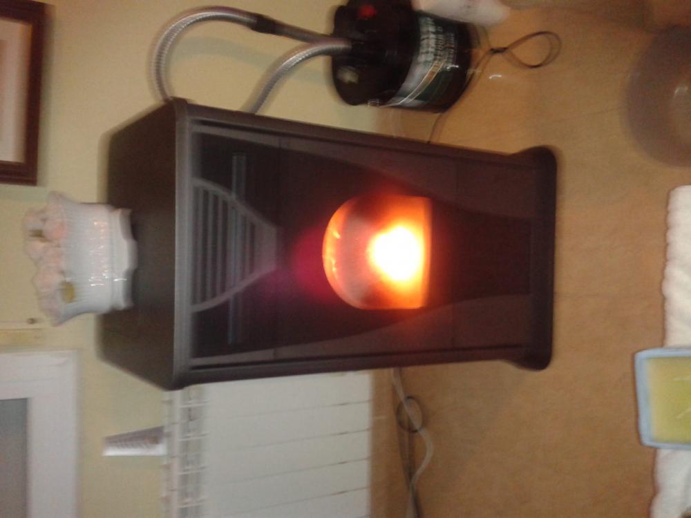

Una pequeña aportación, accediendo el menu UT04 en la opción C9 se puede modificar la caida pellets primero y la aspiración de humos despues , con un margen desde -5 a + 5 .

Otra nueva aportación, cuando veais que el pellet se empieza a acumular en el cestillo, realizar una limpieza concienzuda de la máquina, principalmente en los cuatro tubos que hay debajo del cenicero, igualmente tambien hay que limpiar unos orificios rectangulares que hay en el frontal justo detras de donde va la base del cenicero y que solo se ven cuando has quitado las chapas de la camara de combustión(son de forma rectangular de unos 4X3 aprox), es conveniente con un aspirador con potencia que aspire su interior ya que es de bastante dificil acceso yo hice ésto último acoplando una goma fina al tubo del aspirador(limpié tambien con la goma fina los recovecos de los tubos de arriba) y la maquina me va como nunca.

Hola, es la primera vez que escribo en el foro aunque hace bastante tiempo que lo sigo y el pasado sábado me compré una estufa de pellets en bricomart ya que miré en bricodepot y a simple vista me parecieron de inferior calidad o al menos no era lo que yo buscaba ya que necesita una que calentara mi piso de unos 100m.
Pues bien adquirí una de la casa ADLER en concreto el modelo IRISQ-BAD. Es un modelo que en vez de ser de base cuadrada es rectangular, más estrecha y larga de lo normal, nos dijeron que eran especiales para poner en pasillos y zonas estrechas, nos gustó el diseño y nos decidimos por ella que además estaba de promoción por 1295euros frente a los 1600 que tiene de precio habitual. Potencia de 11,8KW por lo que calienta estupendamente. El caso es que hoy la hemos encendido y a las 3 horas de funcionamiento ha empezado a pitar y a apagarse, y en el dicplay ponía ALARMA NO FIRE, al mirar el manual hemos visto que se debía a un apagado por falta de pellets en el depósito pero este estaba prácticamente lleno. Pues la hemos vuelto a encender y a las dos horas aproximadamente lo mismo...otra vez la alarma y se apaga...
Me gustaría saber si alguien más que tenga una estufa ADLER le ha pasado esto y a qué es debido.

Hola yo también tengo una ADLER modelo 8 y funciona muy bien, mira si cuando se enciende el led de caída de pellets en el panel de control se oye el ruido del motor del sinfín, es posible que este frenado con algún pellet.
Espero se te solucione y ya diras cual era el problema.
