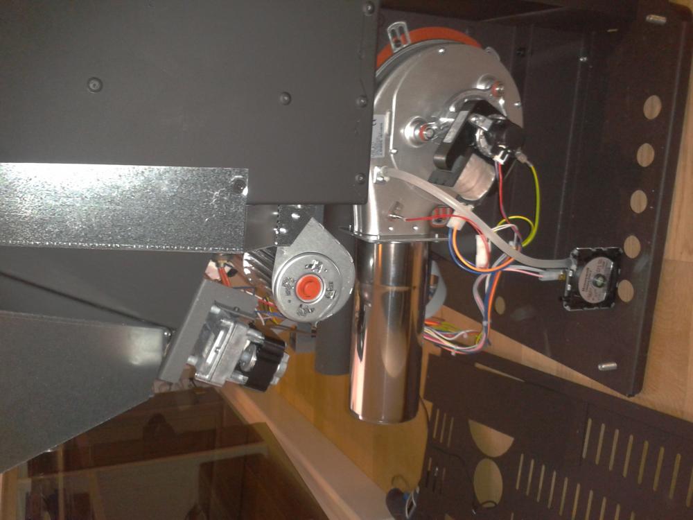

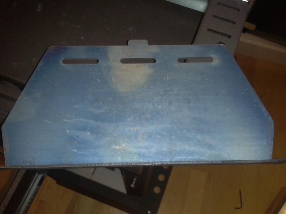

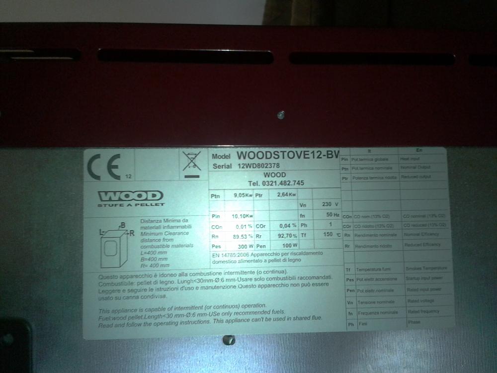

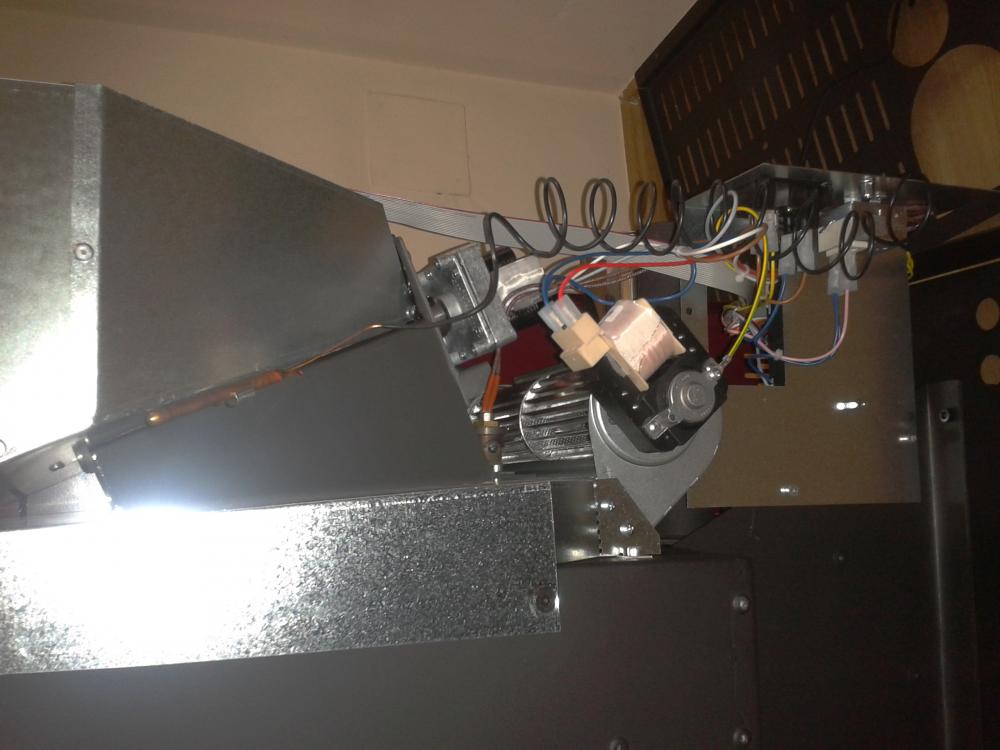

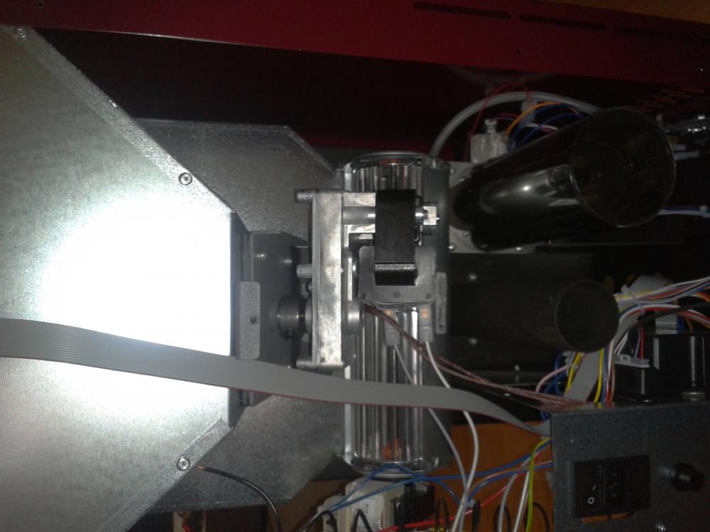

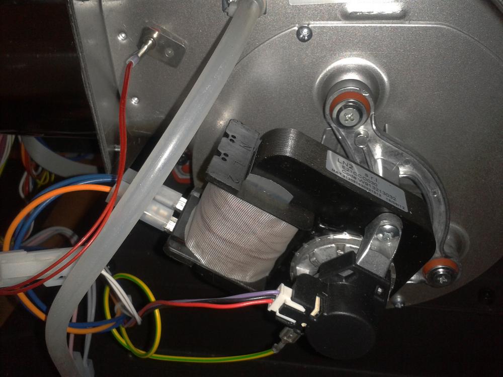

    fotos de la estufa, a ver sEstufas de pellet en bricodepot-2012-12-21-15.38.26.jpgEstufas de pellet en bricodepot-2012-12-21-15.37.25.jpgi salen.Estufas de pellet en bricodepot-2012-12-21-16.01.20.jpgEstufas de pellet en bricodepot-2012-12-21-15.50.25.jpgEstufas de pellet en bricodepot-2012-12-21-15.48.37.jpgEstufas de pellet en bricodepot-2012-12-21-15.42.54.jpgEstufas de pellet en bricodepot-2012-12-21-15.41.33.jpg
    Foto 1 resistencia de encendido, motoreductor husillo alimentación de pellets y ventilador salida de aire de la maquina ( caliente )
    Foto 2 igual a la 1 mas el teemostato de seguridad deposito de pellet.
    Foto 3 una de las chapas de acero tratada termicamente ( 2 mm ) de la camara de combustión.
    Foto 4 turbina de la salida de humos con su ecoder -seguridad- ( para que la electronica sepa las revoluciones y parar la carga de combustible en caso de fallo de la turbina ), tubo de silicona que comunica la salida de humos con un sensor de presión -seguridad-, sensor de temperatura de la salida de humos.
    Foto 5 sensor de presión de la salida de humos ( parte inferior )
