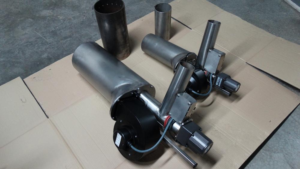

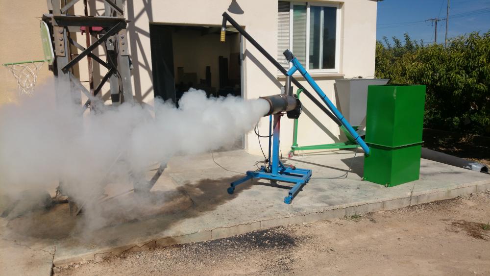

Tambien pongo varias fotos del nuevo modelo de quemador de 170kw un verdadero cañón escupidor de fuego, igual que su hermano pequeño pero de mayores dimensiones.
Archivo adjunto 13288 Archivo adjunto 13289
Como todo lo anterior,muy buen trabajo. Esperamos ver pronto la nueva caldera,gracias por compartir tus trabajos con todos,

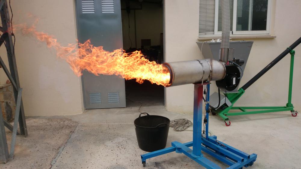

Davose comparto contigo lo dicho,pongo varias fotos del primer encendido del quemador de 170 kw con hueso de aceituna.
Archivo adjunto 13342Archivo adjunto 13343
Aproveche la tarde que no tenia la parienta en casa sino me mata con tanto humo,des pues de varios reajustes enciende rapidisimo y con poco humo, dispone de dos resistencias de 170w.
Archivo adjunto 13344

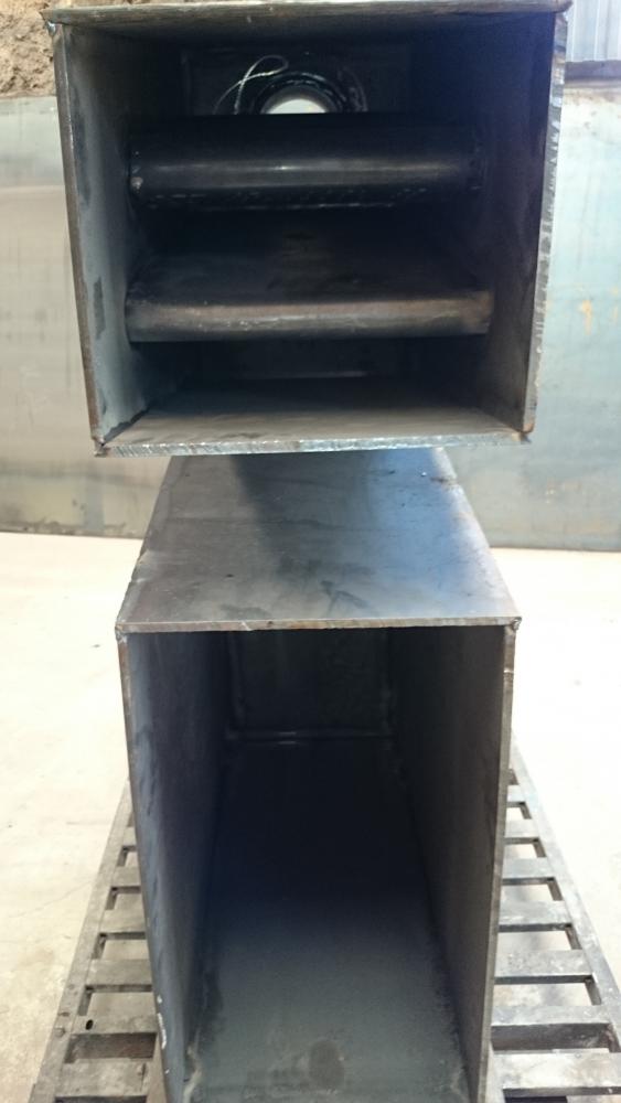

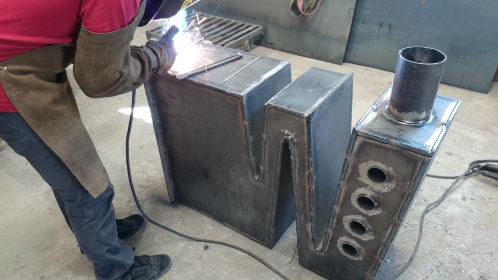

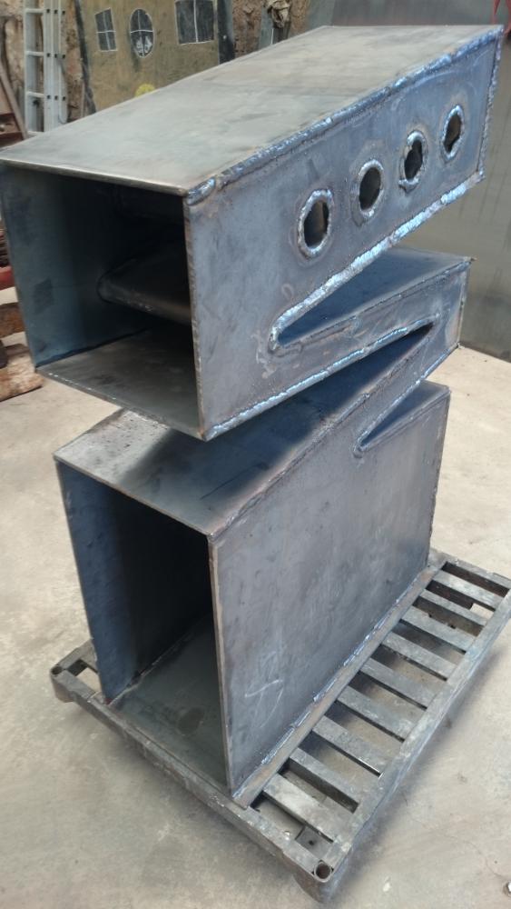

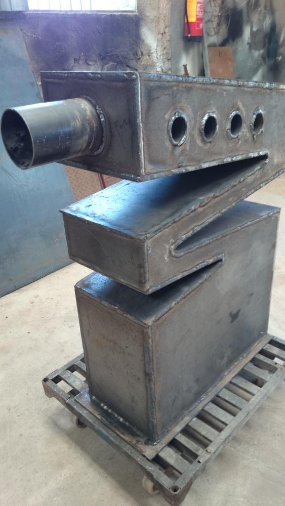

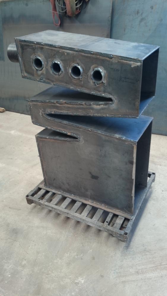

Con respecto a la caldera esta mañana se a terminado de soldar el cuerpo interno, pongo varias fotos.
Archivo adjunto 13345 Archivo adjunto 13346 Archivo adjunto 13349
Archivo adjunto 13347 Archivo adjunto 13348

¿Qué rendimiento alcanza el quemador de 170 Kw con hueso de aceituna?
9 Archivos adjunto(s)
Tienes razon Huesitos no se pueden ver la fotos,repito el comentario con las fotos.
el rendimiento lo e calculado con respecto al poder calorico del hueso y quilos quemados,es un primer modelo fabricado para quemar astilla g30.

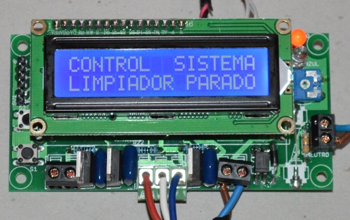

Buenas a todos/as, he encontrado esto para poder hacer el kit de limpieza. Si alguien quiere saber la empresa un privado por favor. Espero que os sirva de ayuda.
Espero el esquema gracias
