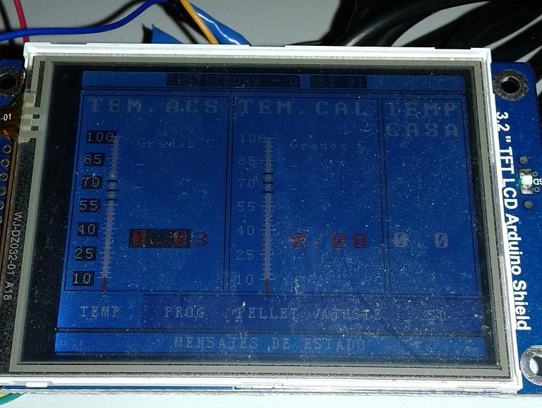

Hola grangordo, en arduino como en cualquier ordenador las salidas son digitales que Solo son capaces de atacar la base de un transistor o a un optoacopldor y estos activan la bobina del rele.
respecto a la fotocelula arduino ya te han dicho que utiliza sin embargo el controlador naturela admite cualquiera de las mas comunes.
Desengañate (yo tambien empece con el) arduino no tiene suficiente capacidad ni recursos para manejar con soltura y garantias una caldera actual, digo esto consciente de que los defensores se me van a hechar encima 😢😢
La resistencia ..... esa que comentas de tresmil y pico watios me parece una barbaridad, todo el ahorro se te va en luz 😂😂 yo uso una de 130w y te aaeguro que enciende en poco mas de un minuto.
Otro aspecto muy importante es las revoluciones del ventilador, se que arduino es capaz de hacerlo perooo...... el naturela te permite hacerlo con mucha mas facilidad y sus salidas son a triac, casi como un rele pero solido, mas barato y permite regular.
En fin hazme caso y paste a naturella aunque sigas trabajando inutilmente el lograr hacer lo mismo con arduino.
pues mirare bien lo de la controladora esa pero el naturella ese no lo comercializan aqui en españa o si por que en la web no e encontrado nada al respecto
Si ya se comercializa aqui tambien lo puedes comprar en ssu web o incluso en alibaba como hice yo.
Es miy completo y creo que su precio ronda los 120€, son gente seria y con un buen servicio postventa.
Si buscas aqui en el foro enencontraras todo lujo de detalles y sus bondades y ninguna queja y ademas el correo de su comercial español.
Si no lo encuentras dilo y cuando este en casa te lo mando.
pues podrias decirmelo e buscado por el foro y no e visto nada
te lo agradeceria muchisimo
Aqui tienes un enlace en alibaba, ahora mismo no encuentro dentro del foro (244pag) el correo del comercial, creo recordar que el compañero jesmasuso es quien les traduce los manuales, mandale un privado y seguro que te pone en contacto con ellos.
Universal de pellet controlador con ampliado funciones-Otros Equipamientos Eléctricos-Identificación del producto:138356532-spanish.alibaba.com
y esta es su pagina: Naturela - Intelligent electronic systems and devices
Puedes pagar con paypal y en menos de una semana lo tendras en casa.
Por cierto grangordo con arduino uno no vas a conseguir nada, es demasiado limitado de recursos yo lo intente con DOS Mega, una pantalla tft color tactil 5", reloj, sondas de temperatura, controlador pwc de motor pap, placa con 9 relés, etc (que por cierto tengo disponible a buen precio si a alguien le interesa) pues ni aun con esas, aunque he de reconocer que me gustaba como iba quedando pero hay mucho codigo que escribir y probar y eso no lo controlo en absoluto, en mi caso dependia de un amigo 100% que estaba empezando a dejar de serlo y tuve que cortar de raiz, solo en cervezas cuando nos reuniamos gaste mas de lo que me costó el naturela y bendita la hora aunque es cierto que el interfaz de naturela es mas feo.

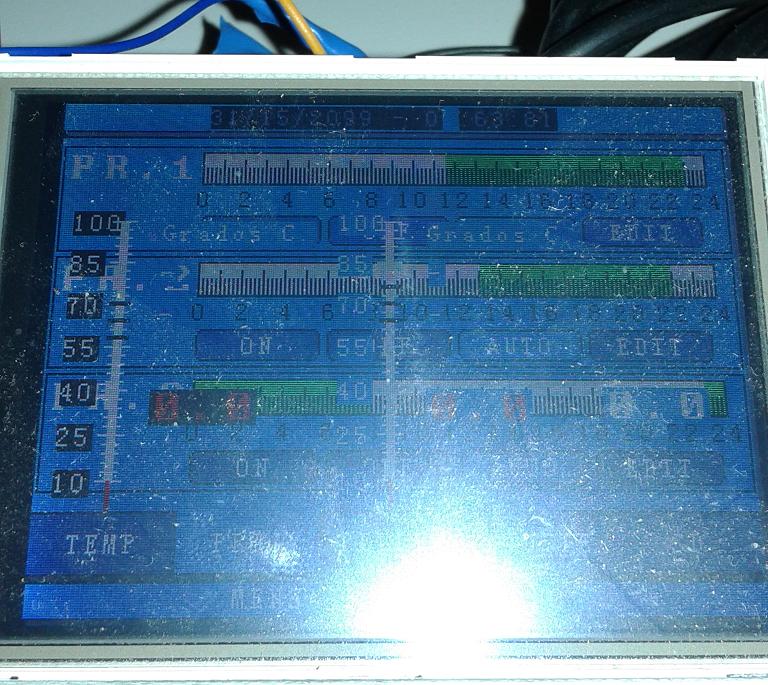

Unas capturas:Archivo adjunto 13242 Archivo adjunto 13243 como ves aun conserva el codigo dentro.
o sea dejar arduino y tirar directamente a naturella yo decidi ir al arduino por que es mas barato para ir trasteando con el ya que la inversion es menor en caso de que no resultase el invento
