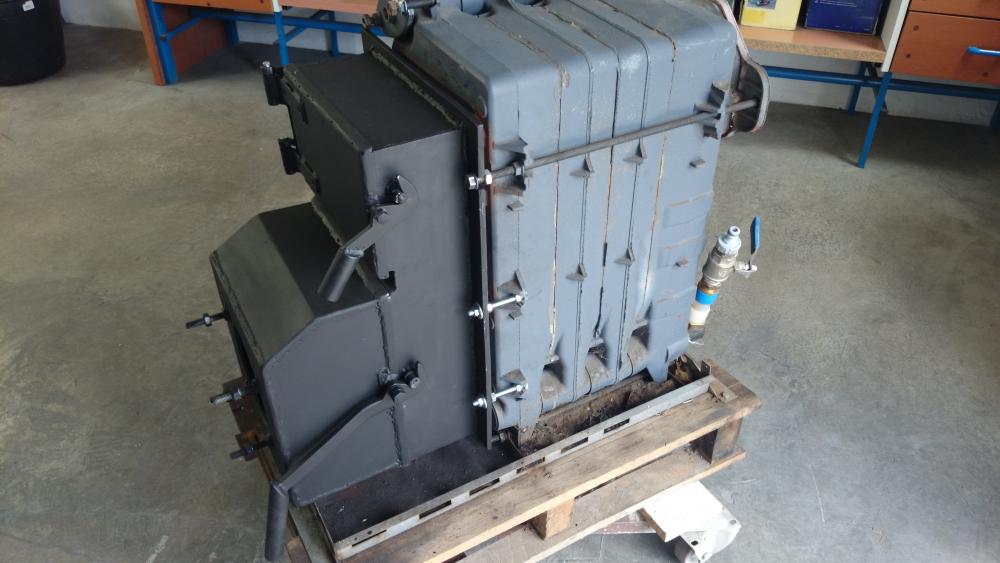

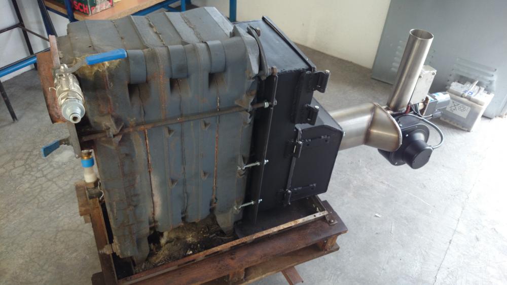

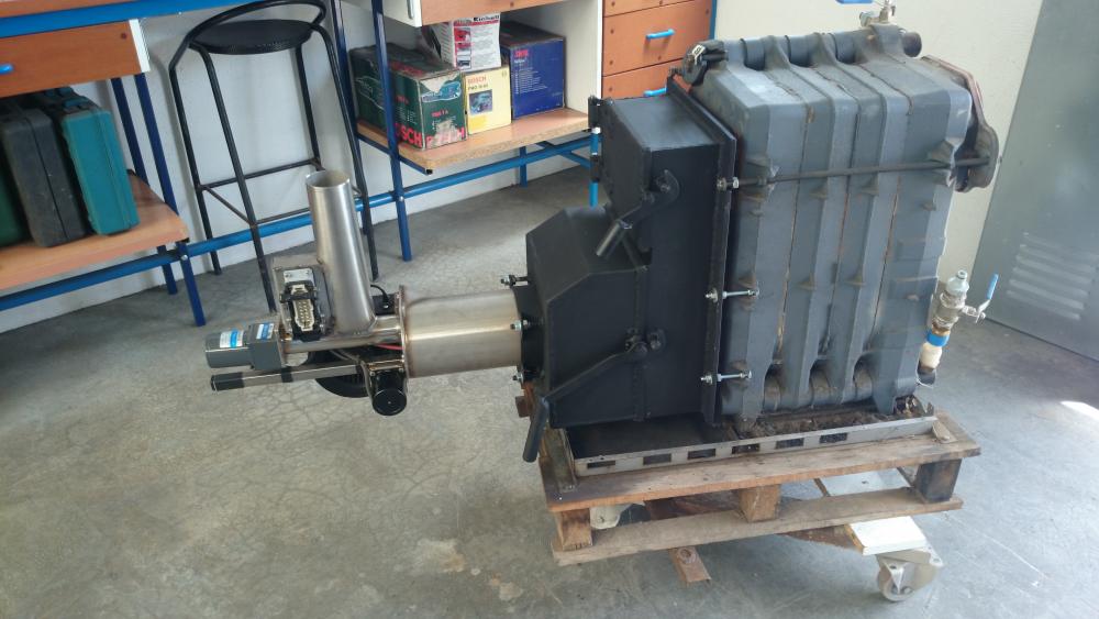

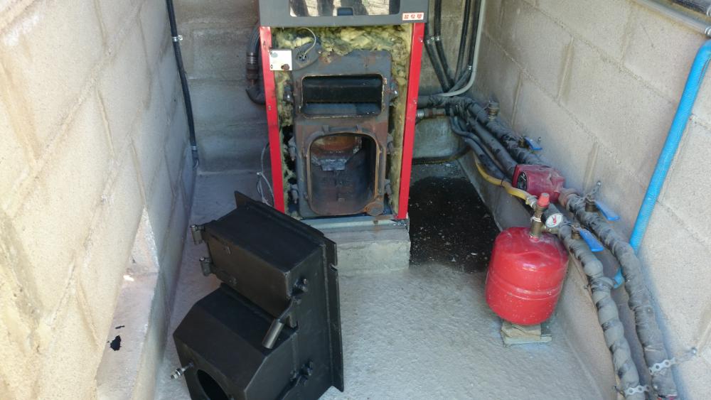

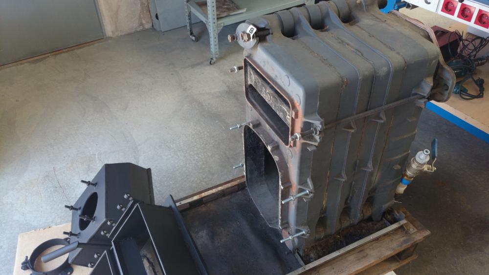

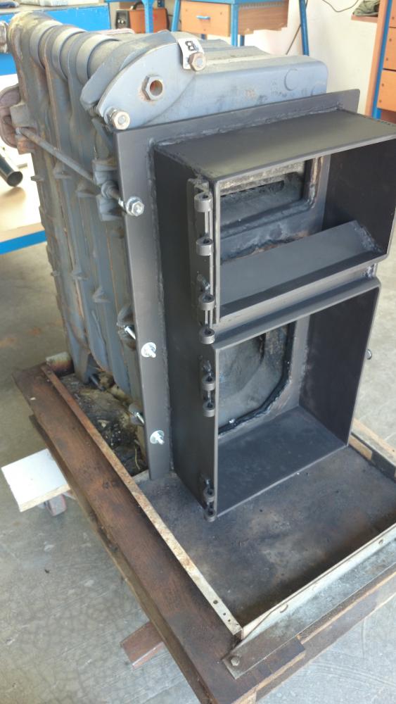

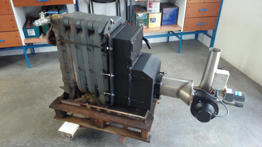

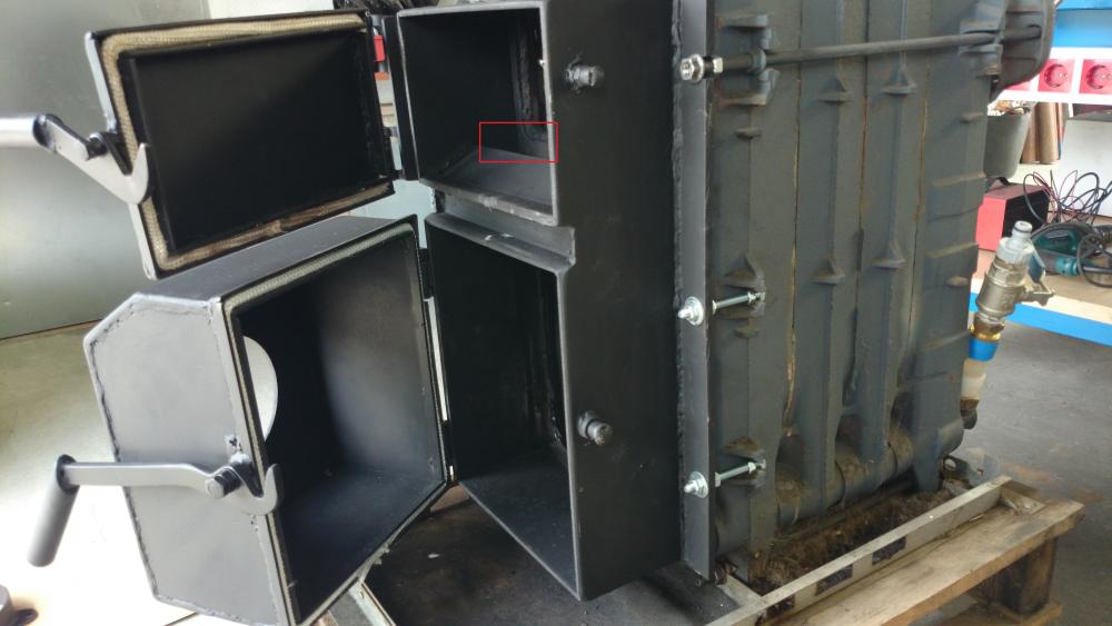

Continuando con las transformaciones de calderas de gasoil os dejo unas fotos de la transformacion que estoy realizando para un usuario que esta avisado con lo pros y contras que ello conlleva.
Archivo adjunto 12901 Archivo adjunto 12902

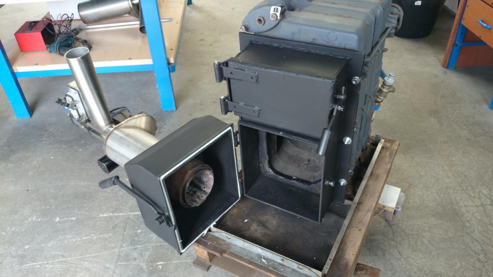

como se observa en las fotos le e aumentado la camara de combustion para evitar la sobre presion aumentando el rendimiento de la misma gracias al paso de gases por la obertura trasera que comunica las dos partes internas de la caldera pasando por ella los gases sobrantes.
Archivo adjunto 12903
Archivo adjunto 12904 Archivo adjunto 12905
Archivo adjunto 12906 Archivo adjunto 12907
La salida de gases con el quemador casi a maxima potencia es de 135 grados,

Cuando este instalda seguire dando detalles te todo el proceso.
Hola, como siempre un trabajo bien hecho ,
... la chapa parese muy guresa como de 5 o de 10mm , ?
Si no hacias este aumento la camara de combustion que podria pasar ? Gracias
5 Archivos adjunto(s)
Hola ATYNOX,la chapa que utilizo para el marco es de 8 milimetros para que tenga mas consistencia al ser atornillada al cuerpo de la caldera el resto es de 6 milimetros,con el aumento de la camara de combustion se consigue mayor eficiencia de ambos quemador caldera pudiendo aumentar la potencia del quemador sin tener el problema de sobre presion.

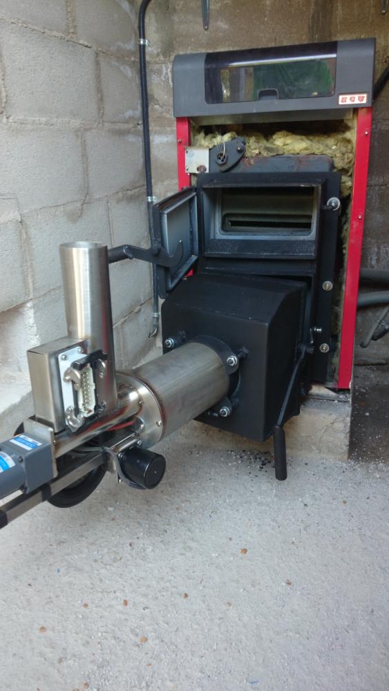

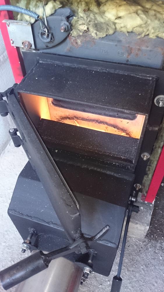

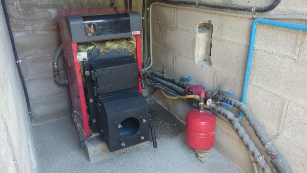

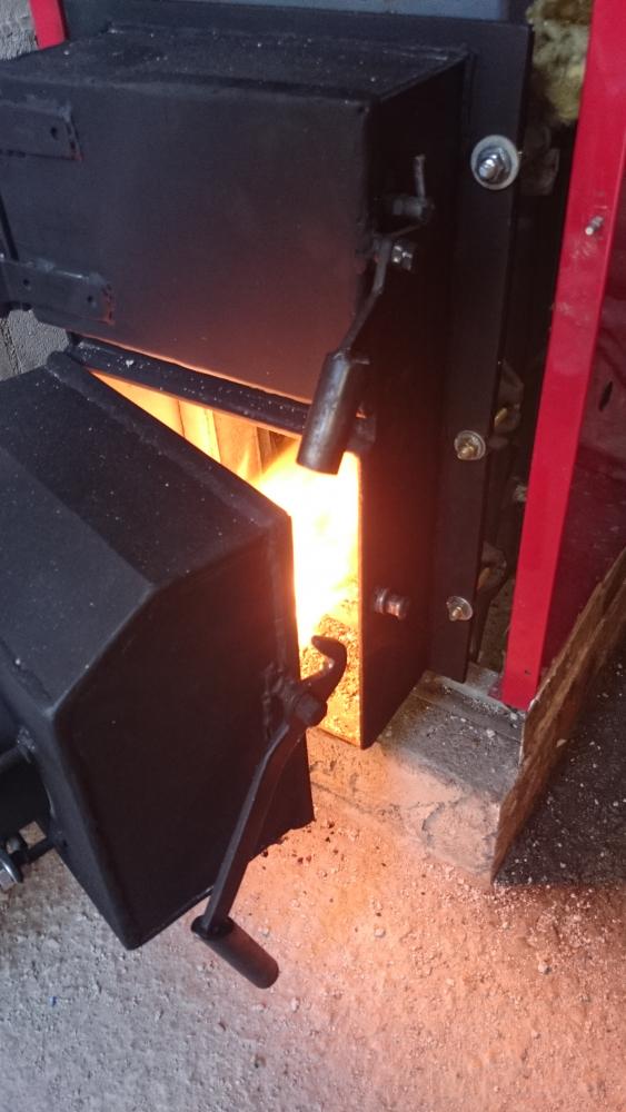

Continuando con el tema hoy se a probado la instalacion y todo a salido casi perfecto o al menos como era de esperar.
Archivo adjunto 12955 Archivo adjunto 12956
Archivo adjunto 12957 Archivo adjunto 12958
Archivo adjunto 12959
Como era de esperar el tiro es algo justo solo tiene cuatro metros de chimenea lo cual se solventara alargando dos metros mas de tubo de 150.

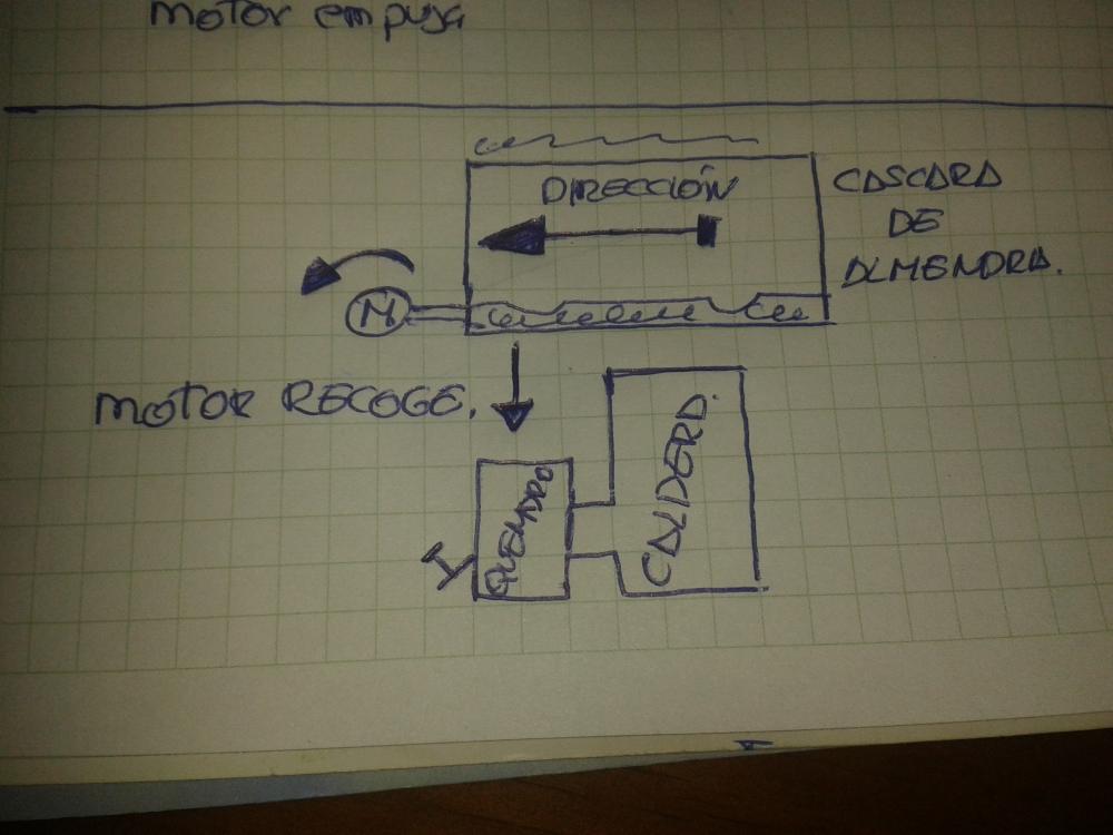

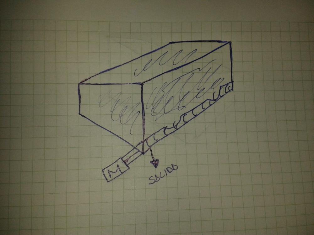

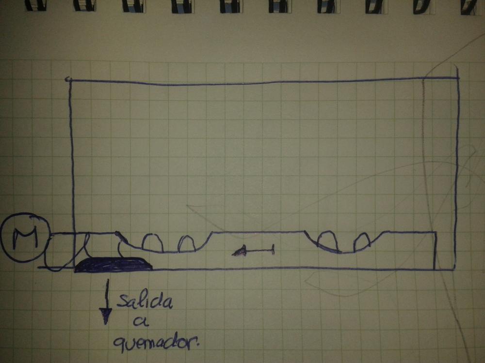

hola a todos . hace tiempo kee no hablamos por aki pero tendría ke pediros una opinión . tengo en casa una caldera roca l10 con un quemador sistema tomas ,la tengo funcionando asi ya dos temporadas y la verdad funciona bastante bien lo único ke kiero cambiar es el sistema de alimentado de en este caso cascara de almendra .el quemador lo alimento con un motor eléctrico ke cada cierto tiempo según la temperatura ke kiera mete mas combustible ,ahora kiero ke en lugar ke el motor con el usillo empuje el material kiero ke la fincion la haga al revés y me lo traiga hacia atrás y claro he probado a darla la vuelta al motor y ke el usillo gire también alreves pero no funciona bien teneis alguno algún sistema de estas características y pueda hacharme un cable ..gracias de antemano y perdonar la extensión de la pregunta
Hola fusy,según entiendo quieres que el motor gire a rebés? seguramente es de ac por tanto tiene un condensador intercalado, son tres cables uno es el común neutro los otros dos esta conectado al condensador y a la fase intercambia entre uno y otro cambia el sentido de giro del motor.
Ya comentaras.
3 Archivos adjunto(s)

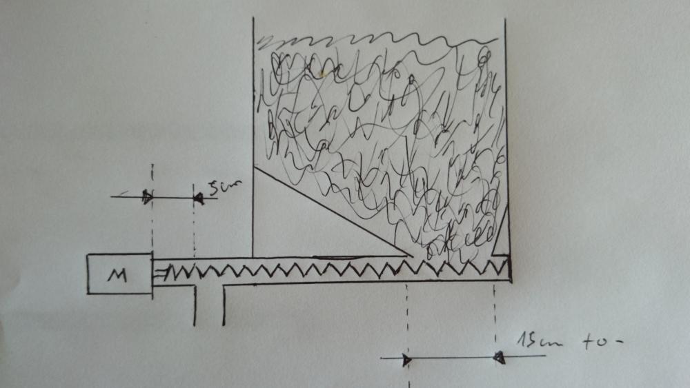

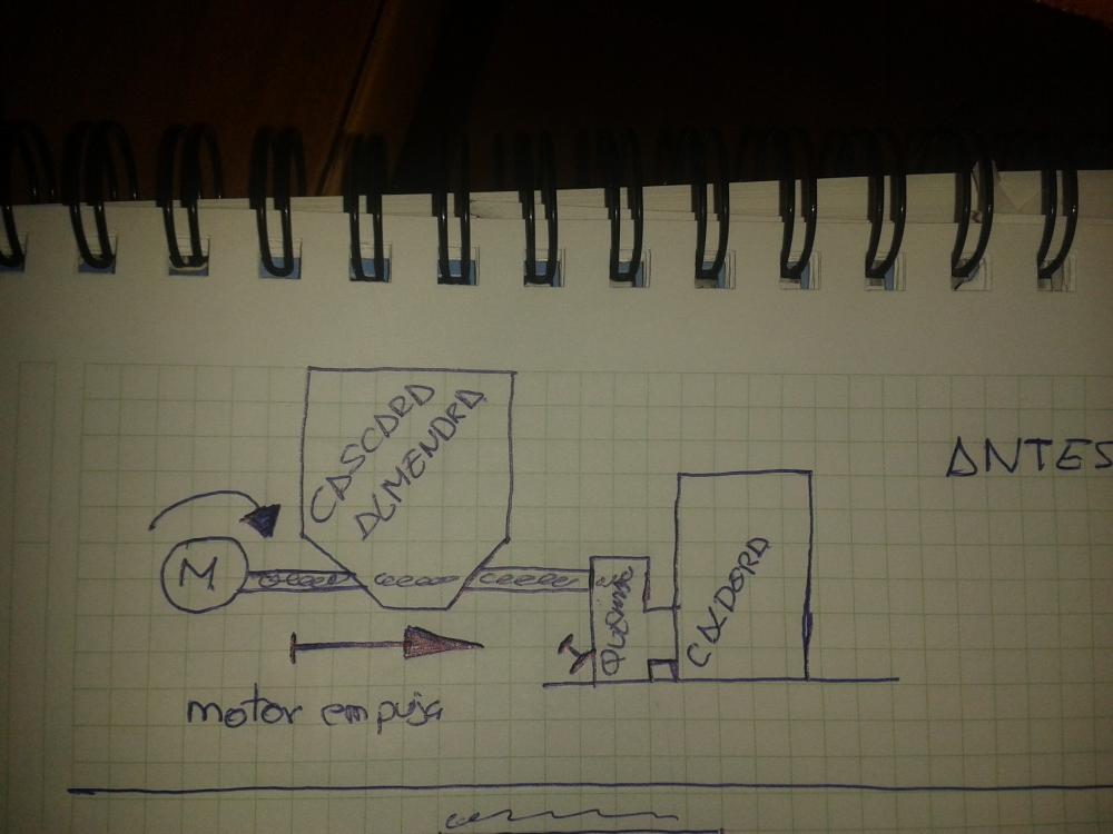

hola .creo que no me he explicado bien e hecho un dibujo para ke lo podáis ver mejor porque ahora mismo no puedo mandar ninguna fotoArchivo adjunto 13054 aki el motor al girar empujaba la cascara de almendra desde la tolva hasta el quemador yArchivo adjunto 13055y este es lo que kiero hacer ahora colocar la tolva encima y para eso y entoces el motor ponerlo delante y asi lo ketengo ke hacer es arrastrar la cascara desde dentro de la tolva hasta el quemador .al revés de como lo tenia antes el problema ke tengo ahora es ke no se el motivo si el tubo que es de 60 o el sinfín ke lleva dentro creo ke de 30 no me saca la misma cantidad y aparte se atranca y me retuerce el sinfín y lo saca del tubo por los agujeros que le he hecho para recoger el material interior
Archivo adjunto 13056este es un dibujo de como tengo puesto el usillo en el interior de la tolva y ya no se cual es el problema si el tubo tiene que tener mas aperturas o mas grandes el tubo tiene ke ser mas grande de diámetro o el usillo tiene ke ser también mas grande y por eso de pedir ayuda ya ke aquí sois todos expertos en el tema gracias...
Hola fusy, segun el dibujo que pones,para mi entender te sobra un agujero,y también algún filete del usillo,los proximos al acoplamiento del motor,segun el dibujo se pasan del agujero de alimentacion al quemador. Yo probaria tapando el agujero mas alejado del motor y sacaria los filetes sobrantes,asi no correria el riesgo de que pase algun combustible ylo comprma contra la parte del motor. Esta es mi humilde opinion espero te sirva ,suerte.

Tal como ilustras en los dibujos te diria lo mismo que el compañero jomalamar52 es mas seguramente que la tolva debe ser fabricada por ti mismo puesto a trasformarla yo le aria lo siguiente tal como te pongo en el dibujo.
Archivo adjunto 13059
los 15 centimetros de boca de entrada depende de la fuerza el motor que tenguas puesto y asegurate que no queden rebabas de soldadura al interior del tubo.

hola josepcastells. la idea de dejar espacio en la parte trasera junto al motor como decis me parece muy buena y como dices la tolva la tolva la fabrique yo y tiene esta forma Archivo adjunto 13067, poe eso puse en los dibujos el tubo que va por el interior con varias aperturas el motor que le he puesto es de 0,5 hp 1500rpm con arranque en carga y la reductora es i25 gracias por tu interés y tiempo Archivo adjunto 13067
fusy espero que soluciones el problema.

Efectivamente fusi. Si no dejas esos centimetros junto al motor el combustible que no caiga continua hacia el motor y se va comprimiendo hasta que acaba por frenar y colapsar el sinfin e incluso puede calentarse mas de la cuenta lo que es contraproducente.
Yo taparia uno de los agujeros por donde entra el combustible ya que si lo que entre por el de la punta es suficiente y llena el tubo lo que pueda entrar por el segundo acaba rompiendose contra el borde del segundo.
Yo levantaria unos 30 o 40 grados la tolva del lado del motor.
Hola de nuevo fusy, si con las sugerencias que te ponemos,no solucionas el problema, trata de hacerlo ajustando todo lo mas que puedas como lo tenias antes, diámetro y largo del tubo, diámetro, largo y paso del sinfín. Pues si antes te funcionaba bien, con esas modificaciones tan bien tiene que funcionar, pues potencia de motor creo sobra.
Hay una cosa mas que debes de tener en cuenta, esta es que cuando el sinfín alimenta el quemador y este no consigue quemar la cantidad suficiente como para que quede hueco entre el agujero de alimentación y el quemador,corres el riesgo que se pare el sinfín o incluso romperse, pues aunque elimines los filetes sobrantes,si el combustible no tiene por donde salir se comprimirá igualmente.
Espero explicarme bien,y no liarte demasiado.
gracias a todos por vuestras repuestas y consejos lo pondré en practica ya subiré alguna foto real cuando lo termine gracias por vuestro tiempo
