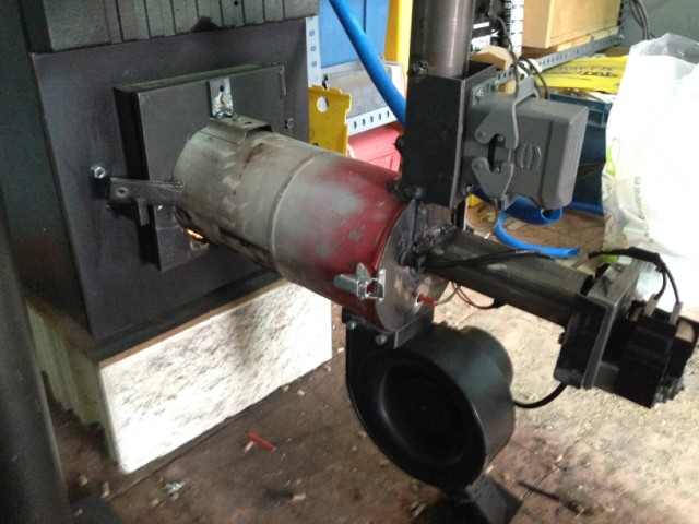

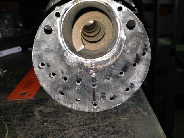

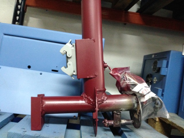

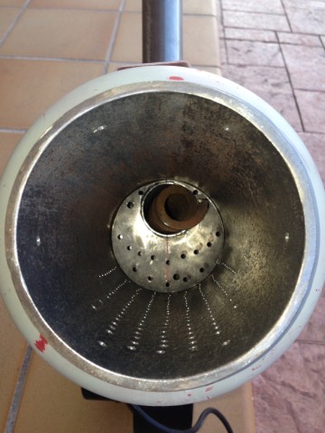

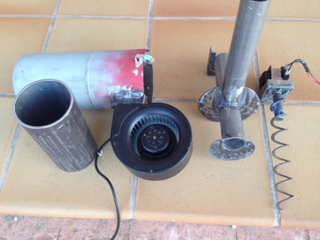

    La limpieza con el aspirador iba muy ajustado de tiempo y no prepare nada.
    Ahora pongo fotos del despiece.

    Gracias para las foto .... de que medidas son los tubos ?

    Si te refieres al diámetro de los tubos, los de alimentación son el del sinfín es de 50 y el de la caída es de 60 el de la parrilla es de 126 mm y el de fuera grande es de 151 mm mas o menos.

    Buen trabajo,¿es un extintor el tubo de exterior?
    Saludos y Buena Llama 🔥 🔥 🔥 🔥

    Si es un extintor no pude conseguir otro de esa medida y el extintor me daba la medida perfecta
    Jeje,ya me parecía¿que calibre tiene?lo pregunto porque tengo un par de ellos y estuve a punto de meter uno en la sierra pero al final lo descarte,supongo que irá bien solo que tendrás que mantener la pintura caloríca en buen estado,te recomiendo que instales un actuador lineal para la limpieza o una electrovalvula y un pequeño compresor, son el alma de una buena combustión
    Muy poco creo que es de 1mm pero aguanta bien

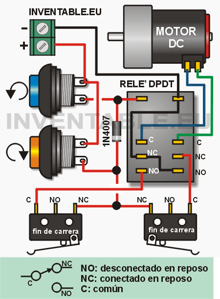

    Hola a todos . en el natura NPBC-V3-1 ,que es la nueva versión (supongo) .hay una salida de ventilador auxiliar, ¿alguien podrà explicarme como se puedo hacer para que el limpiador de cenizas invierta el recorrido(como los que hace josep en sus quemadores)y sepa cuando parar y no se queme el motor ?que sea con un poco de detalle porfavor gracias a todos.
    [ATTACH=CONFIG]12521[/ATTACH
    ATTACH]
    No se que motor utilizas esto sería para uno de continua,aparte un temporizador bien ajustado,esto es lo más simple y casero aparte he visto que venden controladores para que el motor agua los dos movimientos creo que sobre los 100€ o asI pero sobre todo depende del motor que utilices
    Saludos y buena llama 🔥 🔥 🔥

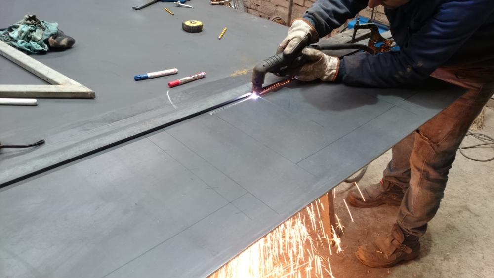

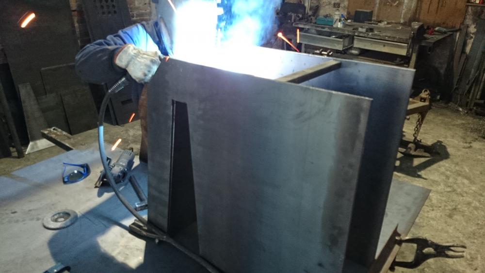

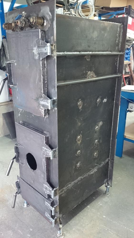

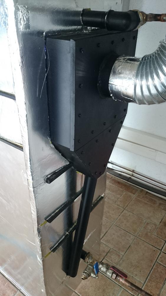

    Cambiando de tema os presento el proyecto que estoy terminado y que gracias a la ayuda del compañero de la serralleria metalica de mi localidad, esta casi terminada la caldera que un año atras tenia en mente de fabricar y estaba con el dilema o comprar una caldera de leña y adaptarle el quemador como Javier o fabricar desde cero una caldera.

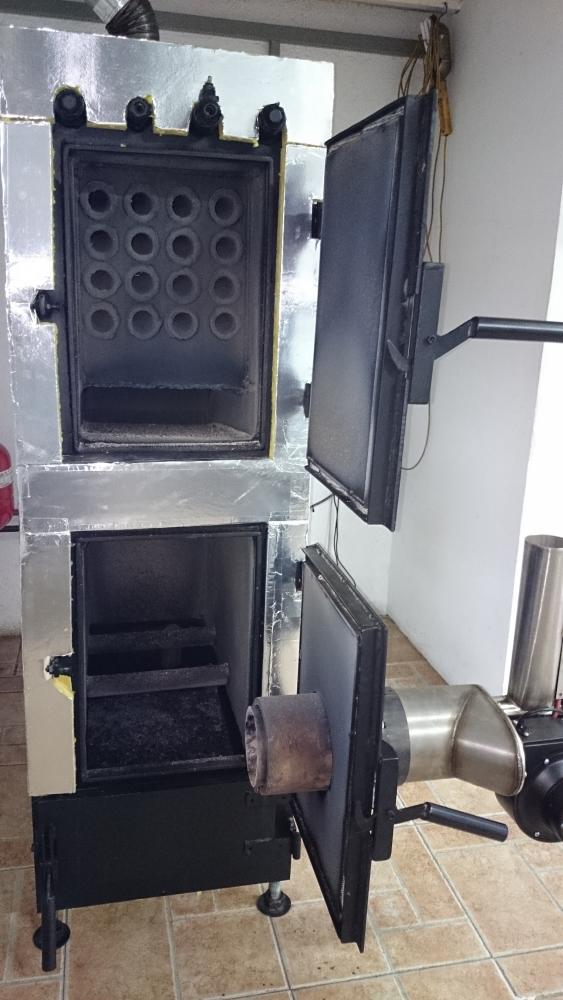

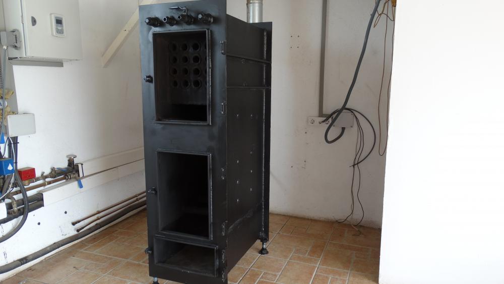

    Pues bien este es el resultado, estando en primavera todavia e podido realizar pruebas con ella.
    Primeros cortes de chapa de 6 y 8 milimtros con el plasma.
    Quemador de biomasa casero-dsc_0185.jpg Quemador de biomasa casero-dsc_0209.jpg
    Tiene una capacidad de 152 litros.
    Quemador de biomasa casero-dsc_0116.jpg Quemador de biomasa casero-dsc00238.jpg
    Despues de tenerla llena durante una semana con 6 kilos de presion y sellar diversos poros se pinto el interior y exterior con pintura anticalorica.
    Quemador de biomasa casero-dsc_0136.jpg Quemador de biomasa casero-dsc_0129.jpg

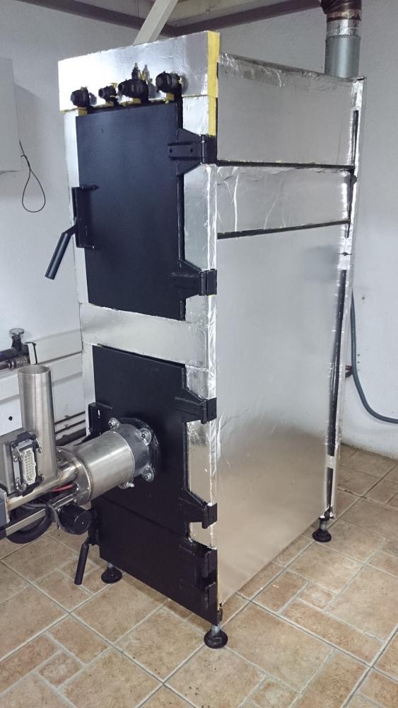

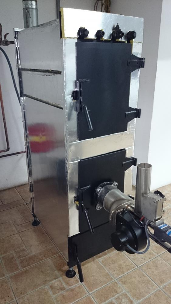

    Estado actual despues de colocar el panel de lana de vidrio a falta de colocar el revestimiento de chapa y sondas de temperatura.
    Quemador de biomasa casero-dsc_0130.jpg Quemador de biomasa casero-dsc_0135.jpg

    Pedazo de caldera josep que quieres calentar a todo el vecindario o quieres hacer una fabrica de pan, la verdad que esta espectacular.

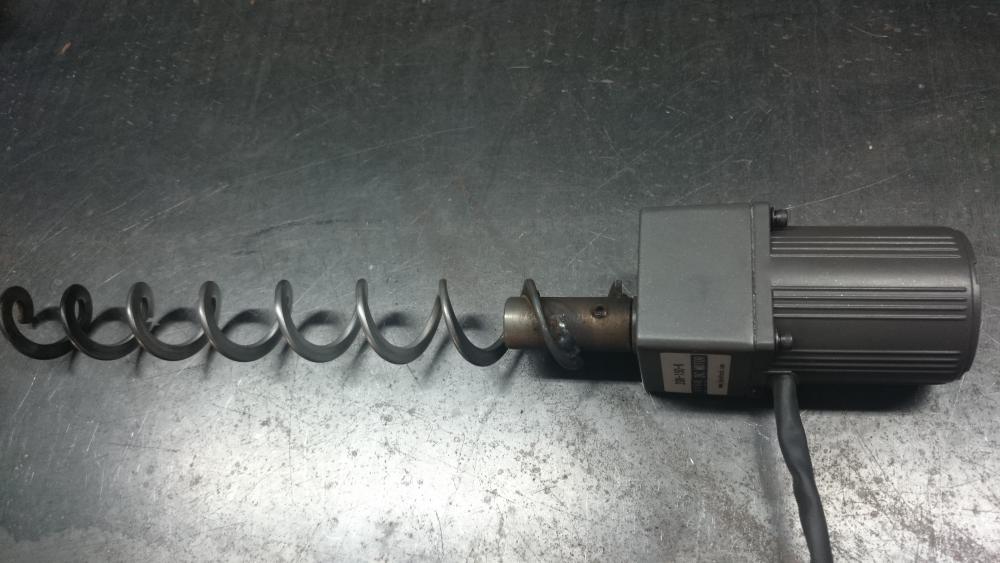

    Una pregunta josep, con que hiciste el eje que esta soldado al sinfin de la tolva y va atornillado al motor, lo vi en tu ultimo video

    Todo el esfuerzo a merecido la pena, final de temporada y los quemadores instalados de prueba an pasado el examen satisfactoriamente por ello a surgido la pregunta,se publica con todo lujo de detalles o antes mejor registrar el quemador o puntos en concreto del mismo para que no se adelanten y sea comercializado algo similar, pues bien la decision a sido registrar y despues hacerlo publico.
    Puede que se nos a ido un poco la mano pero cuando se experimenta por primera vez teniendo como referencia las comerciales que solo hemos podido ver en las exposiciones de ferias sale lo que sale,esta de momento sustituye a la reciclada tyfel de gasoil que a cumplido bien algo mas de dos temporadas de calefaccion.
    Lo cierto es que me hacia falta una caldera de este tipo para probar nuevas evoluciones del quemador utilizando todo tipo de biomasa, la proxima sera mas reducida y algo mas facil de fabricar.
    Sobre tu pregunta te dire que para el sinfin de la tolva utilizo muelle flexible de 53x36x3.3 mm,para montarlo al motor utilizo redondo de 35 rebajado al torno a la medida del interior del muelle 36 dandole unas puntadas de soldadura,lo mismo para el sinfin de alimentacion del quemador que utilizo el de 38x22x2.2.
