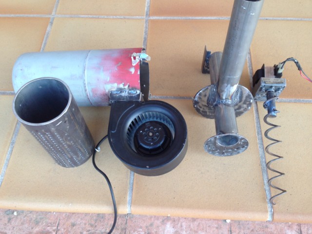

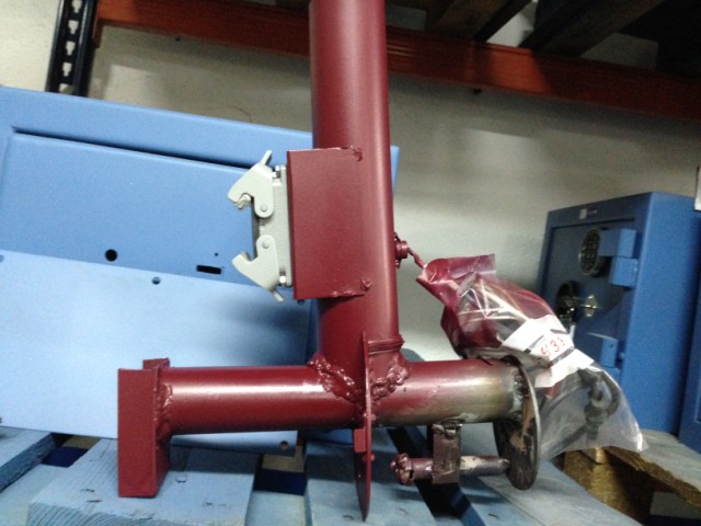

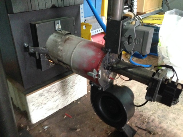

La limpieza con el aspirador :cool: iba muy ajustado de tiempo y no prepare nada.
Ahora pongo fotos del despiece.

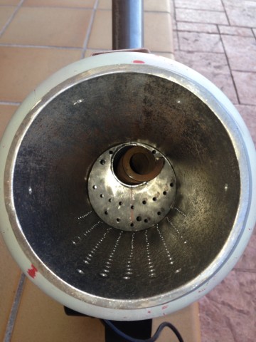

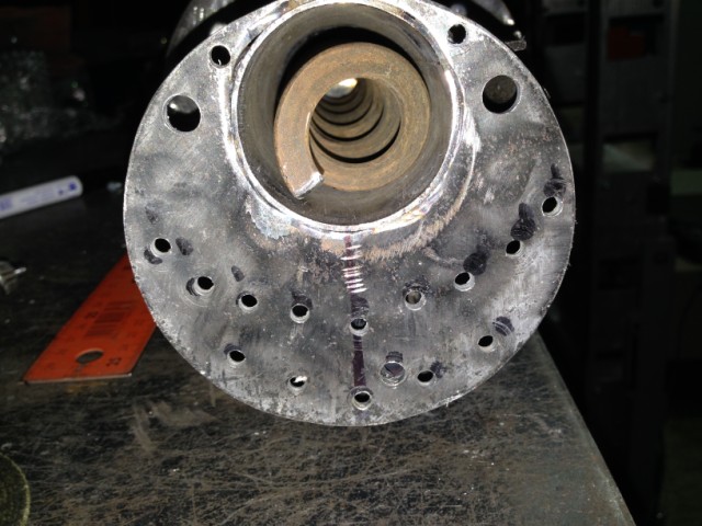

Gracias para las foto .... de que medidas son los tubos ?
Si te refieres al diámetro de los tubos, los de alimentación son el del sinfín es de 50 y el de la caída es de 60 el de la parrilla es de 126 mm y el de fuera grande es de 151 mm mas o menos.
Si es un extintor no pude conseguir otro de esa medida y el extintor me daba la medida perfecta:cool:

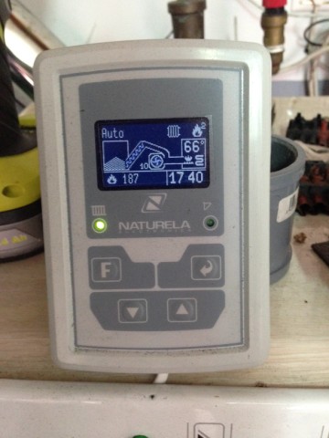

También puede arrancar y parar la placa del Naturela.

Cambiando de tema os presento el proyecto que estoy terminado y que gracias a la ayuda del compañero de la serralleria metalica de mi localidad, esta casi terminada la caldera que un año atras tenia en mente de fabricar y estaba con el dilema o comprar una caldera de leña y adaptarle el quemador como Javier o fabricar desde cero una caldera.
Pues bien este es el resultado, estando en primavera todavia e podido realizar pruebas con ella.
Primeros cortes de chapa de 6 y 8 milimtros con el plasma.
Archivo adjunto 12645 Archivo adjunto 12646
Tiene una capacidad de 152 litros.
Archivo adjunto 12647 Archivo adjunto 12648
Despues de tenerla llena durante una semana con 6 kilos de presion y sellar diversos poros se pinto el interior y exterior con pintura anticalorica.
Archivo adjunto 12649 Archivo adjunto 12650
Estado actual despues de colocar el panel de lana de vidrio a falta de colocar el revestimiento de chapa y sondas de temperatura.
Archivo adjunto 12651 Archivo adjunto 12652

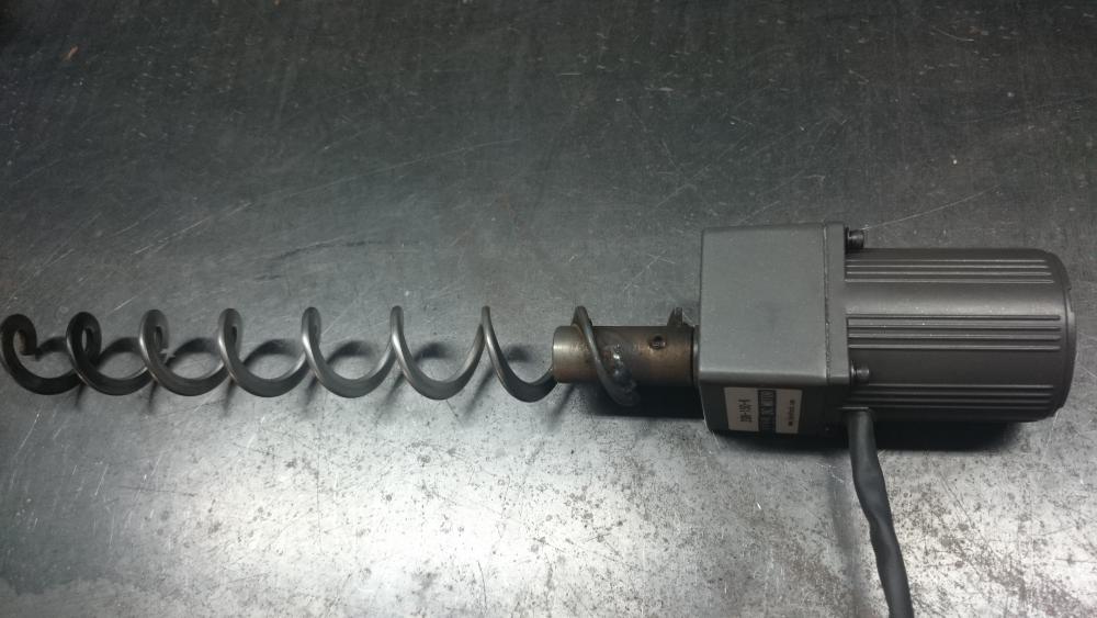

Una pregunta josep, con que hiciste el eje que esta soldado al sinfin de la tolva y va atornillado al motor, lo vi en tu ultimo video

Puede que se nos a ido un poco la mano pero cuando se experimenta por primera vez teniendo como referencia las comerciales que solo hemos podido ver en las exposiciones de ferias sale lo que sale,esta de momento sustituye a la reciclada tyfel de gasoil que a cumplido bien algo mas de dos temporadas de calefaccion.
Lo cierto es que me hacia falta una caldera de este tipo para probar nuevas evoluciones del quemador utilizando todo tipo de biomasa, la proxima sera mas reducida y algo mas facil de fabricar.
Sobre tu pregunta te dire que para el sinfin de la tolva utilizo muelle flexible de 53x36x3.3 mm,para montarlo al motor utilizo redondo de 35 rebajado al torno a la medida del interior del muelle 36 dandole unas puntadas de soldadura,lo mismo para el sinfin de alimentacion del quemador que utilizo el de 38x22x2.2.
