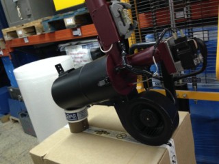

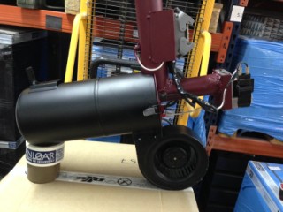

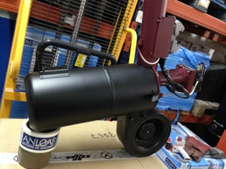

Hola a todos,
Mi amigo va a vender su quemador, pues no lo ha llegado a instalar y dice que no cree que lo llege a instalar. Es igual que el mio, pues se lo fabrique yo. LLeva el controlador naturela, Ventilador S&P de 100w, resistencia ceramica, y el alimentador con un motoreductor de 25w para el alimentador. Esta realizado en acero inoxidable la parte que entra en la caldera y el hogar. El precio de momento no lo se. Hay que hacer cuentas pues se fueron comprando las piezas poco a poco. Lo pongo por si le interesa a alguien y no hay problema en ponerlo aqui. Si no se puede poner lo borro sin problema.
sergio04
pone algunas foto por favor. Que tipo es por grvedad o con sinfin intern ?
Saludo

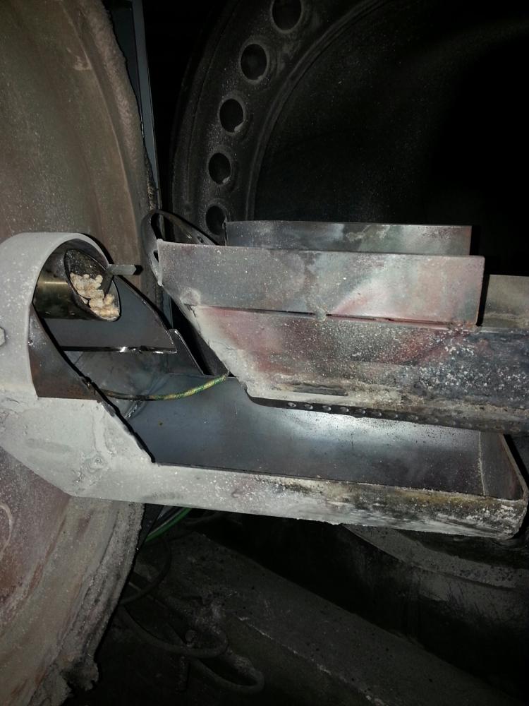

A ver si me pasa unas fotos. Es por gravedad.
Archivo adjunto 12158
Archivo adjunto 12159
Os pongo fotos del mio. En cuanto me pase del suyo las subo.

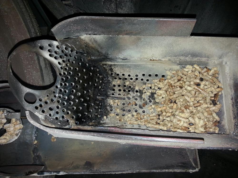

Ayer, cuando llegue a casa tenia a la familia helada. Se volvio a joder la resistencia ceramica. He montado una de las nuevas que compre.
Estos dia de frio estoy gastando alrededor de 30kg de pellets al dia. El termostato esta puesto de dia 22º desde la 6 hasta las 00 y por la noche a 17º. Eso si, le cuesta hasta llegar a los 22º. Normalmente el quemador esta funcionando en la velocidad 2 programada a 10kwh. ¿Que opinais?

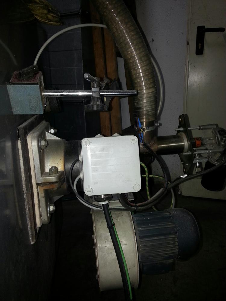

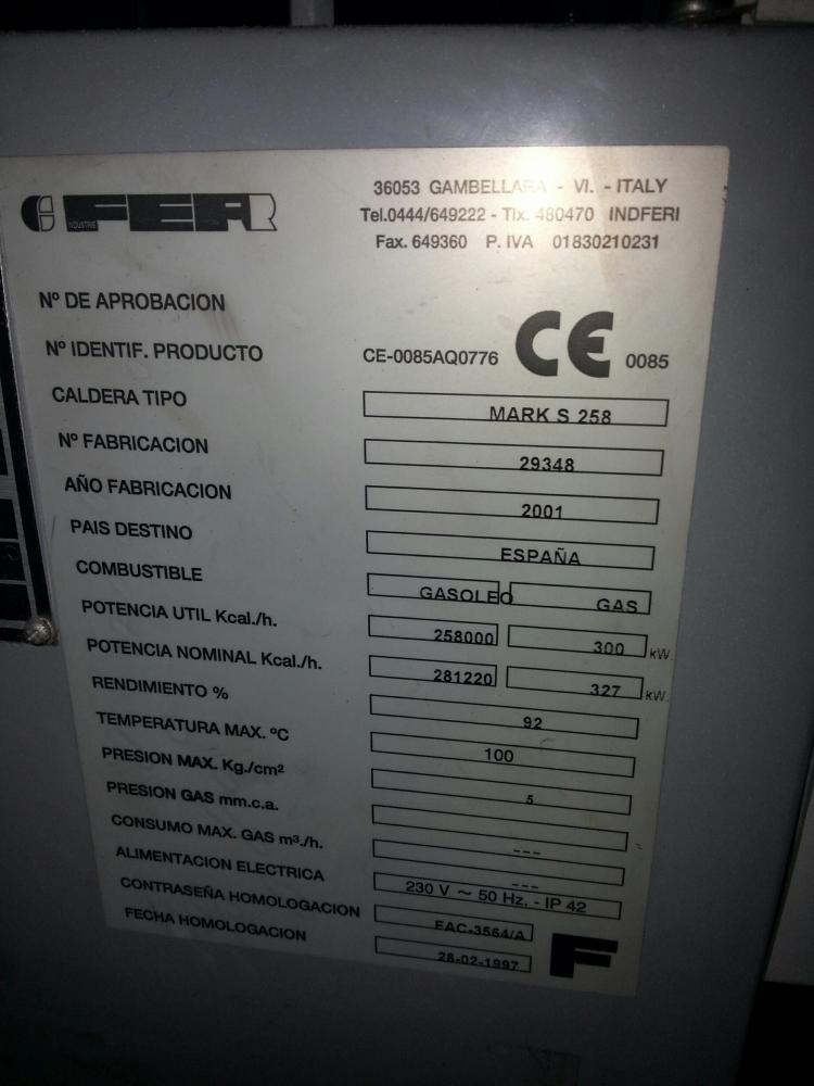

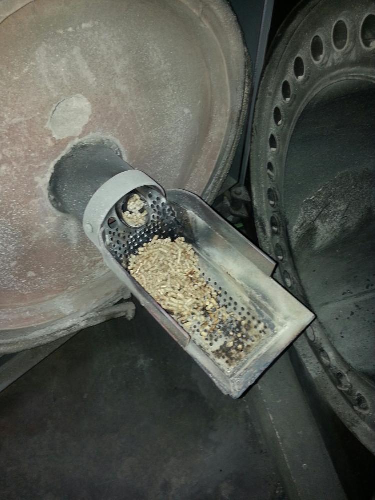

Buenos dias.
He convertido una caldera de gasoil de 300 kw a pellet, y tengo dos problemas:
1º - Me hace muchisimos inquemados, sabeis como resolverlo?
2º - Cuando lleva un par de horas funcionando y ya esta a 65 ºC, empieza a hacer un ruido muy muy raro como si fuera un corazon y toda la instalacion de la chimenea se mueve y zimbrea, el fuego parpadea como si lo apretaran y lo soltaran (da mucho miedo), no se que puede ser????, el tiro es pequeño???? La caldera hace muchos años atras funcionaba correctamente. AYUDAAAAAA....
Archivo adjunto 12232Archivo adjunto 12233Archivo adjunto 12234Archivo adjunto 12235Archivo adjunto 12236Archivo adjunto 12237Archivo adjunto 12238Archivo adjunto 12239Archivo adjunto 12240Archivo adjunto 12240
Los temblores los provoca una mala evacuación de gases. Debes bajar la alimentación de combustible. Te puede producir pequeñas explosiones buscando los gases la salida más fácil.
Entiendo que todo el mundo quiere ahorrarse un céntimo, si puede. Pero hay que tener en cuenta que estáis jugando con fuego. Y en tu caso, con 300kw, con una bomba.
http://www.coalcerenovables.com
Pasión por la biomasa.
Hola:
Aparte de lo que comenta Coalcerenovables, con toda la razón:
Observo en las fotos una cosa muy preocupante:
Todos los quemadores comerciales (homologados) con este sistema (no por afloración) dosifican el combustible a través del sinfín que eleva el combustible desde la tolva. Cae por gravedad por el tubo flexible la cantidad justa según potencia y el sinfín interno lo introduce en la cámara. Este último suele trabajar a un % mayor de tiempo que el primero para evitar que quede combustible en la tobera de admisión y en el tubo de alimentación. En cualquier momento el único combustible entre el sinfin de la tolva y el quemador es el que cae en ese momento por el tublo flexible transparente.
En caso de retroceso de llama, el control detecta la temperatura, corta la alimentación y se deshace el tubo flexible de alimentación. Humo y nada más grave.
En tu caso, la dosificación es mediante el sinfín interno. El material cae por gravedad. El tubo flexible está lleno de combustible y en contacto directo con el que hay en la tolva.
Espero que no tengas nunca una caida de la energia electrica cuando esté a pleno rendimiento.
Gracias por vuestra ayuda. Hoy he ido a la feria de la biomasa forestal de Vic y tambien me han dado informacion y asesoramiento. Ya veo un poco de luz e ideas nuevas. Como bien dice coalcerenovables es un exceso de potencia en el quemador, voy a bajar potencia y volvere a provar. Y como bien dice tuercas voy a poner un segundo sinfin para alimentar el primero y asi poder eliminar posibles retornos de llama. Os tendre informados sobre la evolucion.

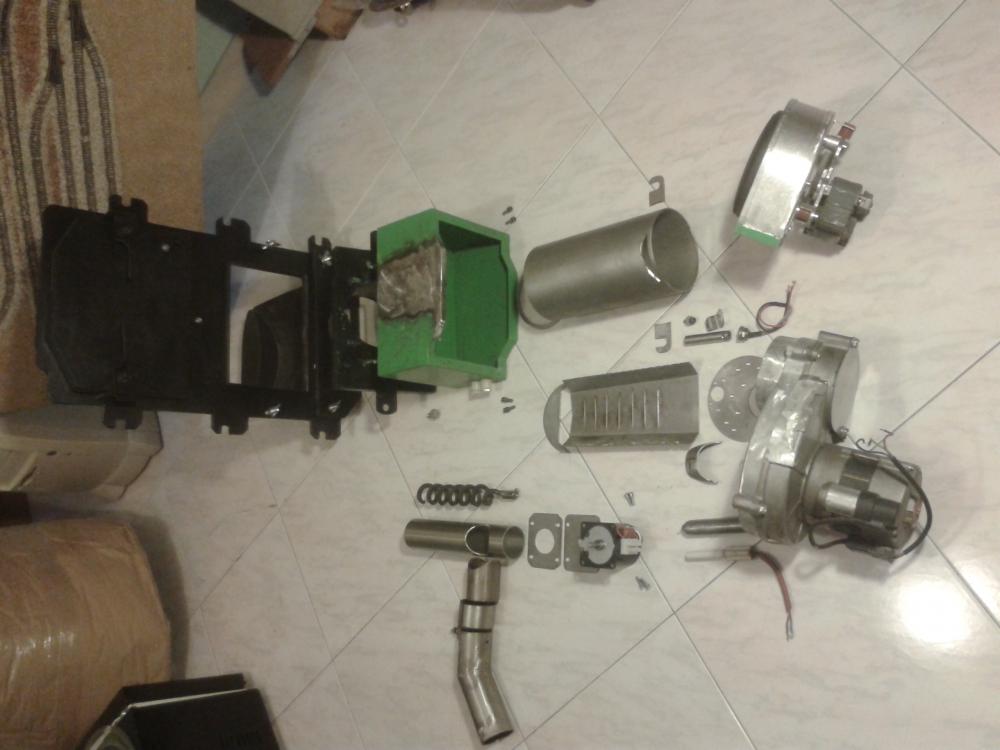

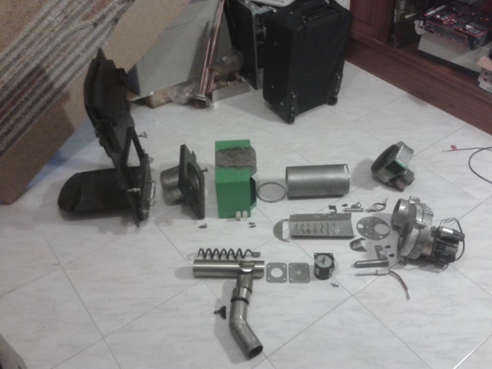

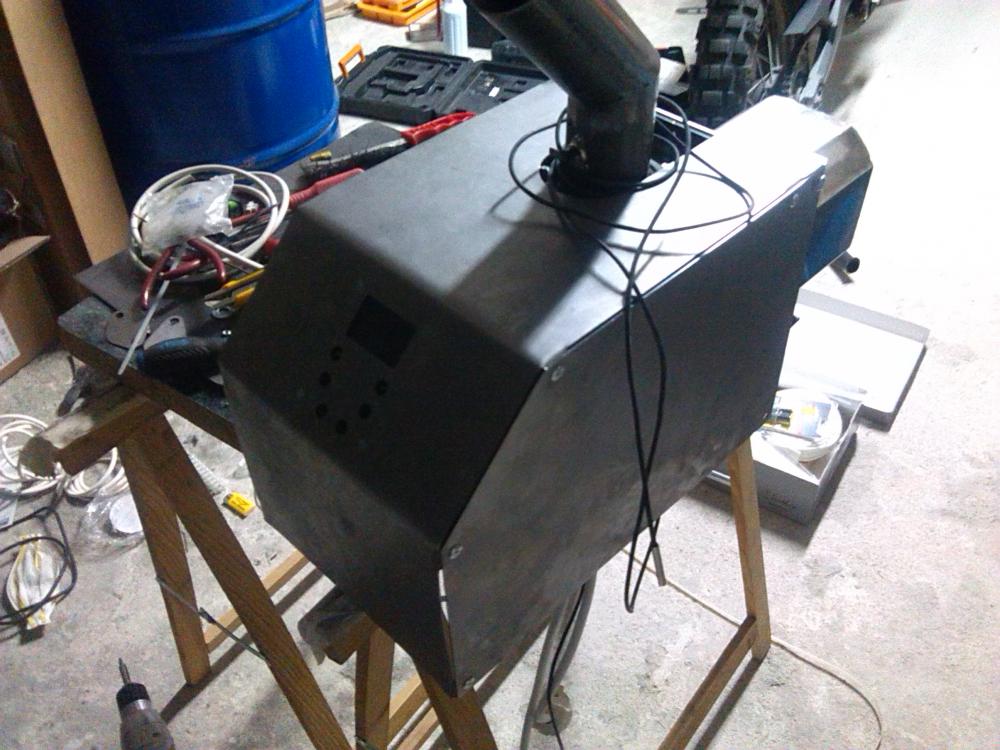

5 Archivos adjunto(s)

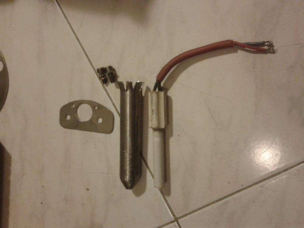

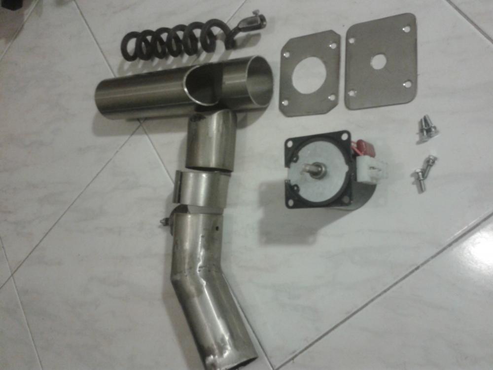

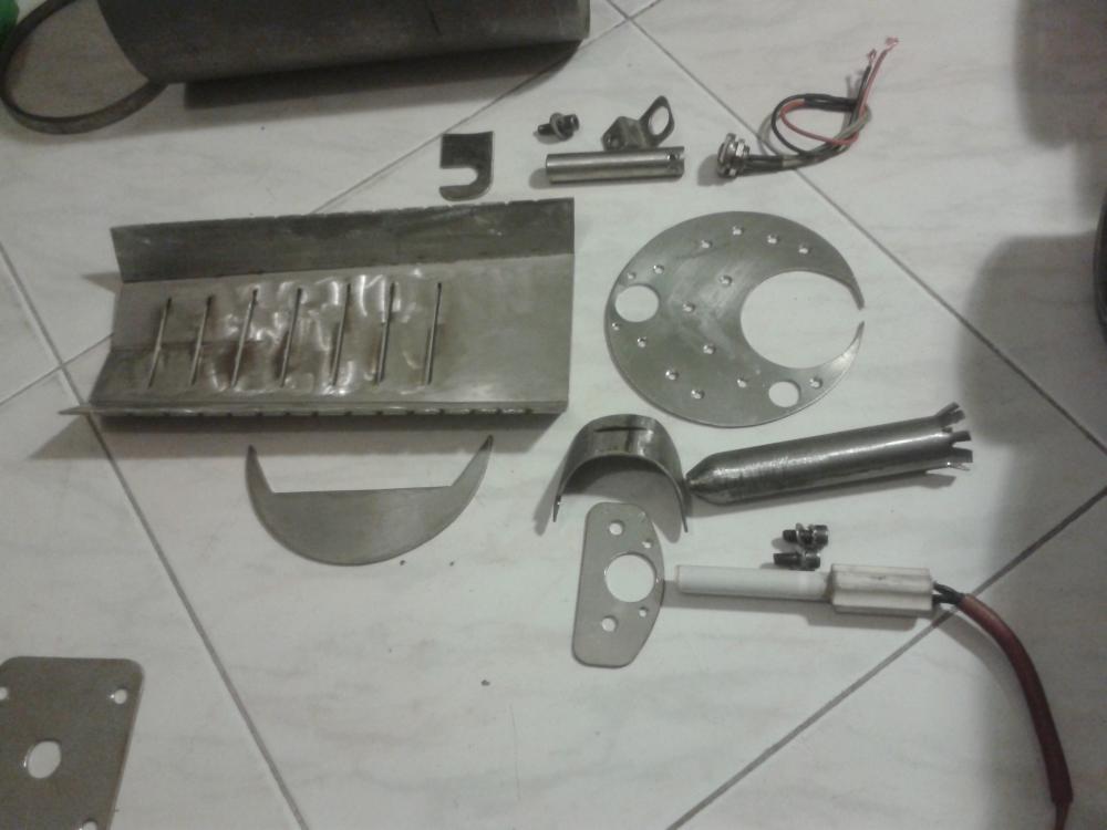

Os presento el despiece de mi nuevo quemador V3 como sabeis de los anteriores uno daba poca potencia y el otro al tener un solo sinfin me dio un buen susto con el humo.
Archivo adjunto 12287 Archivo adjunto 12288 Archivo adjunto 12289 Archivo adjunto 12290 Archivo adjunto 12291
Tengo esas dos turbinas, una extirpada de un quemador de gasoil y la otra de una caldera de gas seguramente use la mas grande aunque sea la mas ruidosa.
El frontal que he modificado para mi caldera dispone de una bandeja recogecenizas que se puede sacar sin abrir la caldera lo que facilita la eliminacion periodica de las cenizas aunque no la limpieza, algo es algo.
Espero que a la tercera vaya la vencida, en un par de dias empezare a soldar las piezas y veremos que tal va en las pruebas.
Estoy buscando el termostato de seguridad para el tubo de alimentación a ver que encuentro.
juancar269
hola, buen trabajo , por favor si puedes pone y las dimensiones , longitud , diametro y grosor de tubos .... ? El motor de sinfin no tiene y reductor ? Gracias
Si, el motor supongo que lleva reductor dentro. es de 220v 10 rpm 14w los compre en ebay, busca por gear motor.
High Torque 220V 70mA 10 RPM Gear Box Electric Synchronous Gear Motor 14W | eBay
Aunque aqui en el foro hay enlaces a otros mejores, mas potentes, mas duraderos y sobre todo mas caros pero ahora no los encuentro.
Tengo previsto hacer un plano completo con todos los detalles por si funciona bien y tengo que hacer alguno mas, cuando lo tenga ya lo colgaré.

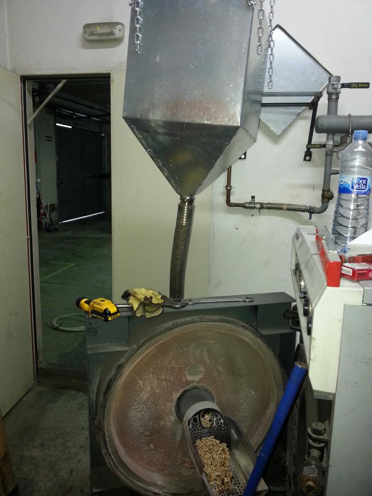

Hola a todos, tengo una pregunta, de que medida tiene que ser el sinfin y el tubo ese que viene del deposito de pelletes a quemador ? .... el sinfin del quemador esta de 60mm diametro !
Gracias y un saludo .

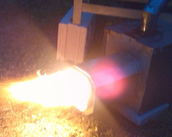

El nuevo quemador Muchas gracias JVH por tus ayudas la verdad es que funciona muy bien la pena es que se acaba el frio.
Archivo adjunto 12479
Archivo adjunto 12480
Archivo adjunto 12481
Muy buen trabajo panky1978.
panky1978....
Felicidades, buen trabajo , y la limpieza como lo haces ?
