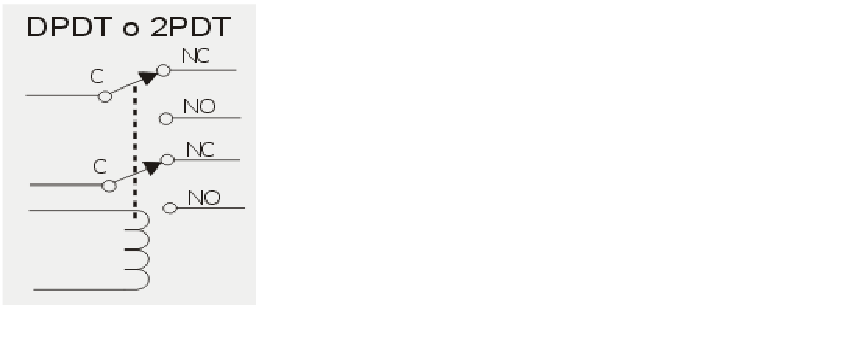

Pregunta: Cómo le instalamos un SAI para que si se va la luz siga funcionando la bomba de la calefacción y alivie el calor de la caldera?
Muchas gracias por anticipado.
Con un relé de dos circuitos conmutados de 220V AC la salida del controlador naturela a los contactos NO, la salida del SAI a los contactos NC, la bomba a los comunes C y la bobina a la alimentación del controlador naturela que reciba la alimentación de la red no del SAI.
Cuando alimentación de red el relé se activa y los contactos C y NO se cierran y alimentan la bomba cuando se lo ordena el controlador, en caso de fallo de red los contactos C y NC se cierran y la bomba se alimenta del SAI.
Hay que comprobar que la bomba funcione bien con el SAI pues algunos la onda no es senoidal y puede que no funcione la bomba en buenas condiciones.

Exactanente como te ha dicho jesmasuso.
Yo me aseguraría antes para no llevarme ningun susto con una prueba de que ese SAI es capáz de hacer funcionar la o las bombas y por cuanto tiempo las mantiene funcionando, si es poco pon baterias de mas capacidad.
En una ocasión yo quise alimentar con un sai las bombas de mi caldera de gasoil y probe con 2 bombillas normales y cuando se iba la luz y conectaba las fundía por eso debes asegurarte antes con una bomba vieja no te pase lo que a mi.
cuentanos los resultados
